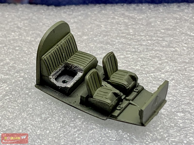

Bu uçak bir nevi Bf-109 uçağının 4 koltuklu versiyonu diyebiliriz. Haliyle kabinde dört koltuk var, inanmayan aşağı baksın
Aynı zamanda, gerektiğinde bir koltuğun sökülüp yerine iki tane ilave yakıt tankı yerleştirilmesi suretiyle uçağın menzilinin arttırılabilmesi de söz konusuymuş. Bu modelini yaptığımız uçak da uzun menzilli uçuşlar yaptığı için bu değişikiliğin yapılmış olması kuvvetle muhtemel (kesin kanıt var mı emin değilim) Ancak Fly model diğer milletdaşları olan Kont Eduard maketlerinde olan bu seçeneği kendi maketlerine koymayı tercih etmemişler. "Bu beni durduramaz!" diyerekten giriştim arka sağ koltuğa!
Önce makinalı tüfekle, pardon matkapla delikler açtım!
Sonra kesip biçip deliği büyütüp koltuk minderini yokettim.
Tornada iki tane yakıt deposu da işleyip yerlerine oturtunca bişeyler olmuş oldu...
