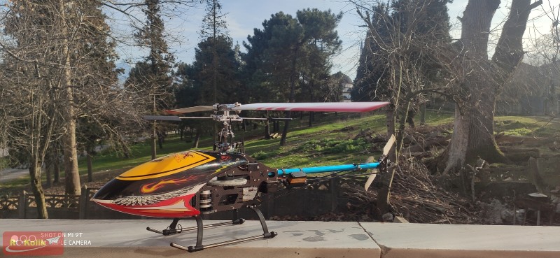

Copterx BlackAngel /Black Shark
Bu arkadaşı ve yedeklerini satmayı düşünmüştüm. Güzel bir rotorla iyi bir model olabilirdi yeni başlayan bir arkadaş için. Ama eski tarz bir heli olduğu için fiyat da ucuz oluyor ister istemez. Alacağım para işime yaramayacak kadar az. Ve yeni başlayan arkadaşın bu tarz bir modeli toparlayıp uçurması için derviş sabrına sahip olması lazım diye düşünüp satmamaya karar verdim :D
Elimde tarotun dfc rotoru ve yedekleri var. Ünitem falan da var. Fakat ben yine de bu modeli flybarlı şekilde uçurmak istiyorum. Dfc rotorlu ve üniteli 450yi uçurmak bunun kadar eğlenceli olmuyor :D Hem flaybarlı ve ünitesiz uçmanın bana pilotaj anlamında daha fazla katkı sağlayacağını düşünüyorum. Elde bir sürü yerdeğim var. Kırmaktan korkmadan uçmak güzel oluyor :D
Model kayış aktarmalı ve direk oto dişlisine bağlı kayış. Feathering şaft uydurma bir şaft. Fena olmadı ama yine de tam anlamıyla güven vermiyor. Bu yüzden uçuş öncesi kontrol ediyorum. Tornada buna uygun feathering şaft yapmak için uğraşıcam dayımla beraber. Dikey stab çatlaktı, gyroyu ayarlarken koptu. Yedek var ama takmadım bu uçuşta. Bu şekilde de uçuyormuş. Kuyruk gyrosu futaba gy401. Daha iyi kuyruk gyrosuda var elimde ama modelde bu takılıydı. Bende sökmedim. Çalıştığını görmüş oldum. Tek sorun kuyruk komutlarıma çok aşırı tepki veriyor. End point kısınca gyro bir tarafta sona dayanıyor. Biraz araştırıp düzeltmeye çalışıcam. Olmazsa üstadların eski bilgilerine ihtiyacım olabilir :D

Abi bu heli tam olarak 450 boyutunda. Birkaç santim uzun olabilir. Ama acaba 360lık pal çevirir mi diye kontrol ettim. Fakat kuyruk boomu kendisinin değil. Aynı zamanda kayışıda orijinal mi bilmiyorum. Ama benim kanımca 325lik pal çeviren bir modeldi eskidende. Çünkü kafa yapısı elimdeki align 450 ile aynı boyutta. Hatta biraz daha kibar aligna göre. Canopi dizaynı ve renkleri havada heybetli ve daha rahat görünmesini sağlıyor. Copterxin 400 lük helileride varmış. Belki uzunluk meselesi onlardan kalmıştır aklında.
Bu helinin eski zamanlarda iyi bir heli olduğunu duymuştum. Zaten kayış sisteminden belli ediyor. Flaybarlı helinin sesi biraz daha farklı oluyor :) İmkan olduğu müddetçe flaybarlı olacak bu model. Teşekkür ediyorum abi :saygilar:
