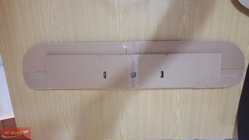

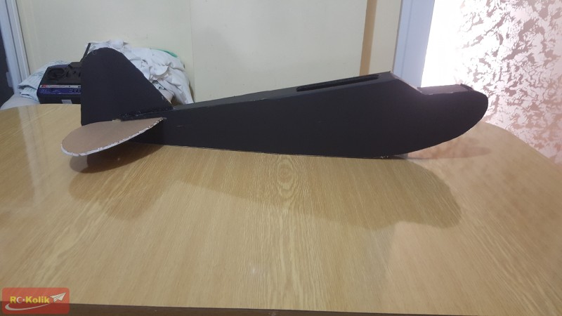

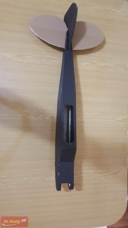

Daire çizme özürümden dolayı forumda bulduğum başka bir model üzerinde çalışma yaptım fotoğraflardaki model için Hangi kaç K motor kullanmam gerek ve kaç amper ESC kullanmam gerekıyor model marka olarak önerıde bulunabılırsenız harıka olur ( hatta direk link bile gelirse süper olur şunu al diye ) :D teknik bilgim zayıf oldugu için yardımlarınız bekliyorum.
https://www.flitetest.com/articles/diy-ft-simple-cub-build
Tepkiler: LEVENT UYGUN
Flight Test'in kendi sitesinde bu model için önerdikleri elektronikler var baktınız mı?
  • (1) Motor 2212-1050kV -------- Örnek : Link
  • (1) 35A ESC w/XT-60 connector ------- Örnek: Link
  • (4) 9g Servos -------- Örnek: Link
  • (1) Propellers (9x4.5) ------- Örnek: Link
Araştırırsanız belki daha hesaplı bir şeyler'e denk gelirsiniz. ;)
