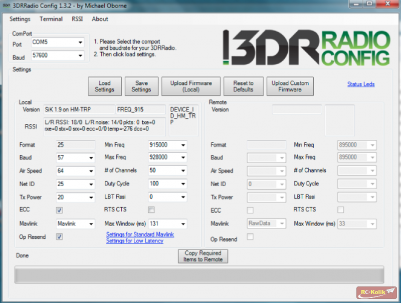

Aşağıdaki verdiğim programı kullan.
3drradioconfig programı
http://www.dosya.tc/server13/knbcck/3drradioconfig.rar.html
Bu kısım misson plannerdeki gibi aynı mantık.
Settings Bölümü

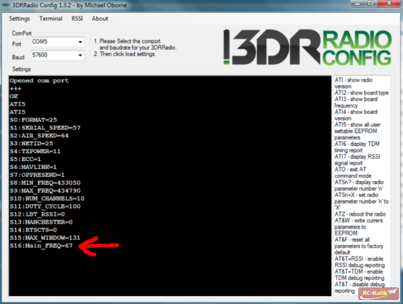

Üstten terminal bölümüne tıkla.
klavyenin en sağındaki + tuşuna 3 kere hızlı bas. Ok demesi lazım.
Sonra ATI5 enter = telemtri bilgilerini yazması gerekiyor.
Terminal Bölümü
olmaz ise putty ile ATI5 komutunu denermisin.
