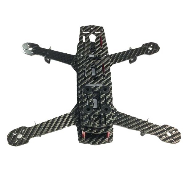

Önce frameden bahsedelim.
http://www.banggood.com/H250-ZMR250-250mm-Carbon-Fiber-Mini-Quadcopter-Multicopter-Frame-Kit-p-933185.html

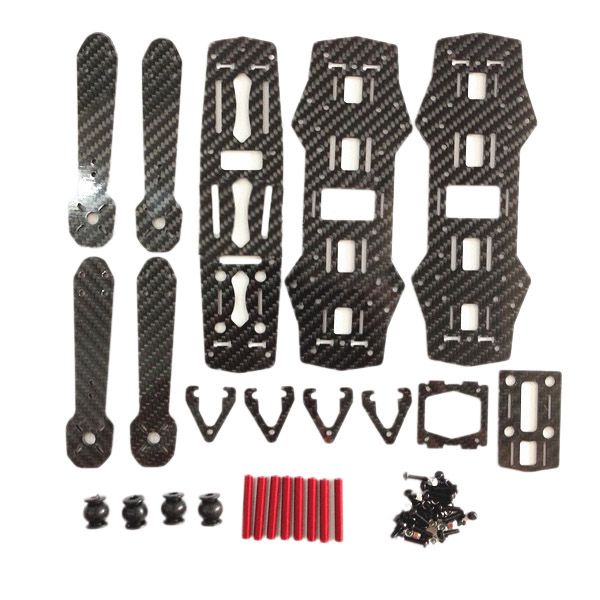

Tamamı karbonfiberdan oluşan frame gövde plakaları 1.5 mm, motor kolları 3 mm den imal edilmiş. Karbon kalitesi kötü değil. İşimizi fazlasıyla görecek kalitede. Dünkü ölçümde boş kitin ağırlığı 148 gr geldi. Aynı kitin G10 malzemeden üretilen versiyonu da mevcut. Bu versiyonu da elimde vardı. Ölçümde bu haliyle 162 gr geldi. Bu sınıf bir quadı ilk kez kullanacağım için ilk zamanlarda G10 frame kullanmayı düşünüyorum. İlerleyen zamanda bu şaseye bir şey olursa CF versiyonuna parçaları taşıyacağım.

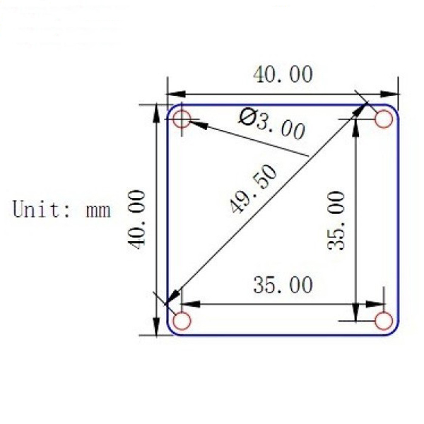

Kontrolcü delikleri 30x30 mm göre açılmış. Yani bu delikler Naze32, CC3D, Flip32 gibi kartlar düşünülerek hazırlanmış. Benim elimdeki Multiwii 2.5 SE kartının delikleri 35x35 mm ölçülerinde. Buna göre yeni delikler açmak zorunda kaldım.
Pilot kamerası için plate mevcut. Bu plate de 32x32 mm ölçülerindeki kameralara göre hazırlanmış. Zaten frame orta boşluğu 35 mm ara çubuklarla sağlanıyor. Daha büyük kartlı kameralar bu modelde işe yaramaz. Gövde üstünde Mobius ve benzeri kameralar için platform mevcut ve bu platform 4 adet titreşim emici top üzerine yerleşiyor.

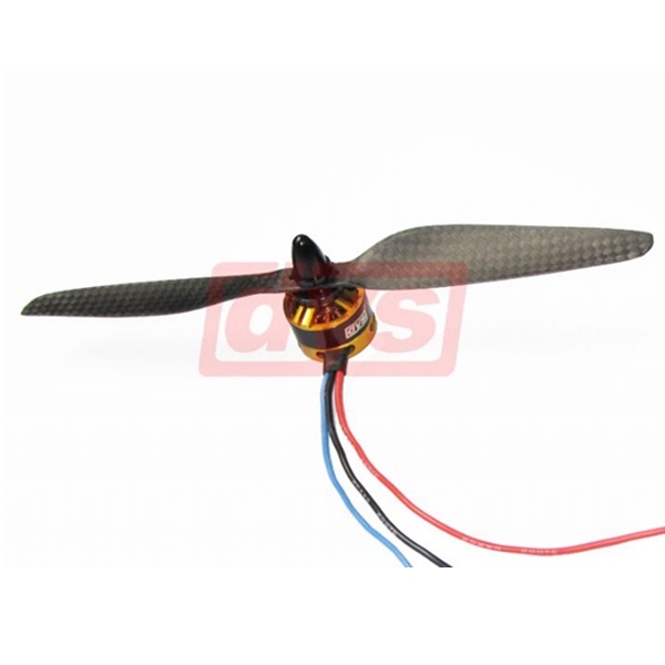

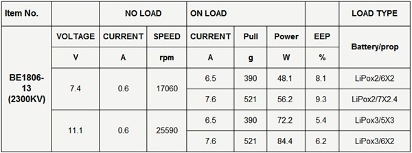

Motorlar;
Ben bu modelde DYS BE1806 2300 KV motorları kullanacağım.
http://www.banggood.com/DYS-BE1806-2300KV-Brushless-Motor-2-3S-For-Mini-Multicopters-p-933192.html
Bu ölçekte motorlar piyasada farklı markalar adı altında oldukça fazlalaştı. Fiyatlar da birbirine çok yakın ve bence tamamı aynı motorlar ve sadece üzerindeki etiket değişiyor. DYS yi aldığım setin içinde olduğu için tercih ettim. Ancak eski ZMR motorlarını kullanmayı kesinlikle düşünmedim. 1806 motorlar onlara göre çok daha verimli. Ayrıca bu motorlara ilerleyen zamanda 6x2 pervane takabilme imkanım var.

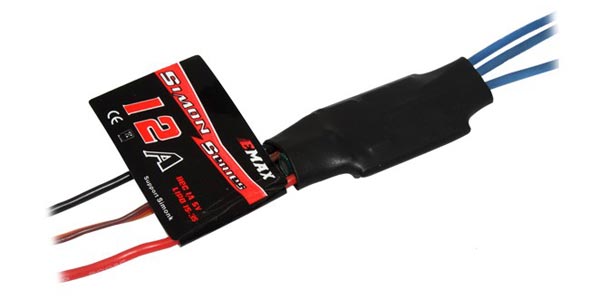

ESC ler;
Yine aldığım sette gelen EMAX Simon Series 12A ESC leri kullanacağım.
http://www.banggood.com/Emax-Simonk-Series-12A-20A-25A-30A-40A-ESC-For-Quadcopter-QAV-250-p-918126.html
Emax markasını diğer modellerimde severek kullanıyorum zaten. O yüzden bu ESC nin de istediğim gibi çıkacağını düşünüyorum ki internetteki yorumlarda bunu gösteriyor. İsmindeki SİMON kelimesine aldanmayın. Bu esclerde Silab işlemci kullanılmış. Yazılımı da EMAX tarafından düzenlenmiş BlHeli yazılımı. BlHeli yazılımının performansı özellikle mini serisinde SimonK ya göre daha iyi deniyor. farkı ilk zamanlarda ben görürmüyüm bilmiyorum.

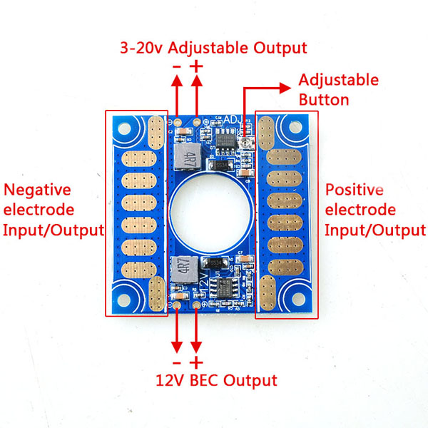

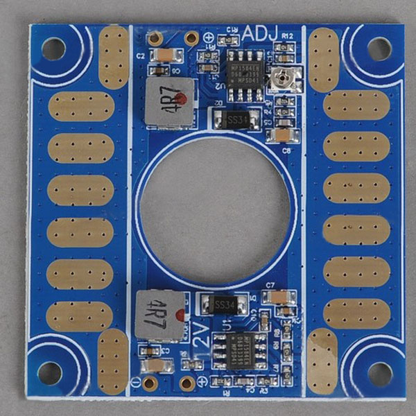

Güç Dağıtım kartı;
Ekstra olarak aşağıdaki güç dağıtım kartını kullanacağım.
http://www.banggood.com/5V-12V-Adjustable-Voltage-BEC-Output-ESC-Distribution-Connection-Board-p-914876.html
Yukarıdaki fotolarda yok ama ürünün 35x35 mm ve 45x45 mm için bağlantı delikleri mevcut. Kartın ölçüleri 50x50 mm. Frame üzerine konduğunda kenarlardan yaklaşık 1 er mm dışarı taşıyor. Çok sıkıntı olmayacak. Sabit 12 volt çıkışı ve diğer tarafında 20 volta kadar ayarlı Bec olması büyük avantaj. Bu parça sayesinde anakartın direk besleyip ESC leri optoya çevireceğim. Bu sayede ESC lerdeki güç dalgalanması anakartı etkilemeyecek. Ayrıca 5 voltla çalışan kameraları da buradan beslemek mümkün olacaktır.
