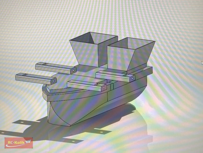

Öncelikle merhabalar , 50 cm bi tekne çalışmam var bu tekne hem yemleme yapıp hemde olta bıraktırma işlemi yaptırmak istiyorum , 3D yazıcım ile dış katman ve aparatlarını yaptım bazı montajlanması gereken şeyler kaldı sadece , teknenin ilerlemesi için fırçasız motor ve yön verebilmek için dümen kullandım servo ile kontrol edeceğim diğer yemleme ve olta bırakma aparatlarınıda servo motor ile kontrol etmeyi dşünüyorum , esc veya motor yanma sorunlarını gördüm benim merak ettiğim bunun nasıl olduğu konusu ile ilgili
Teknenin boyutları : uzunluk = 500 mm / genişlik = 210 mm / yükseklik = 130 mm boyutunda ama yükseklik paratları eklediğimde arka kısmı için 220 mm boyutlarına ulaşacak.
Motor olarak fırçasız 3600 kv su geçirmez esc set olarak aldığım bir motor var onu kullanmayı düşünüyorum , esc üsütnde 60A ve 3s - 4s desteklediği yazıyo üstünde ben 3s lipo pil kullanacağım, kumanda olarak flysky fs-i6x 10 kanallı kumanda kullanacağım , teknenin ağırlığı ortalama 3 - 4 kg bandında gelicek bütün montajı tamamladığımda , şafta 3 palli tekne pervanesi ölçülerini tam hatırlamıyorum ama 45 - 50 mm olması lazım , resmini koyduğum esc ve motor yeterli olacak mı ? / herhangi birini yakma ihtimalim olur mu
Motor seçimi çok yanlış olmuş. 3600 kv motor 11.1 V ile yaklaşık 40.000 d/dk dönecektir. Ayrıca yüksek devir daha çok ısınma anlamına gelir.
Boy olarak 50 cm sizden biraz uzaklaştığında teknenin görünmez olması ve en ufak dalgada denge kaybına neden olur. 70-90 cm yapmayı tercih ediyoruz. Youtube'da arama yaparsanız yıllar önce yapmış olduğum balık avı teknelerini bulabilirsiniz.

Cevap verme zahmetinde bulunduğunuz için teşekkür ederim , motoru bu şekilde seçmemin sebebi yemleme kaplarım biraz büyük ve teknenin ağırlığı fazla olacağı için çekmeme gibi bi durum olmaması için böyle bi motor tercihi yaptım , dediğiniz doğru yüksek devirde ısınma problemi olabilir ama benim amacım teknenin hızlı gitmesi değil üstüne koyduğum ağırlığı sağlıkla bi şekilde götürüp bırakması muhtemelen tam gaz bile açmayacağım diye düşünüyorum.
Çok yanlış düşünüyorsun. Motor devri ile gücü farklı şeyler. KV arttıkça güç değil devir sayısı artar. Kullanmayı düşündüğün 45-50 mm pervane ile redüktör kullanmadan çevirirsen su içinde motorun 30 sn sonra yanacaktır.
Pervaneyi küçültsem sonuç aynı olur mu ?
şuan bi redüktör ekleyebilmem mümkün değil çünkü.
Yaptığınız teknede pervanenin tamamı su içerisinde olduğundan motor devri çok yüksek.
Tekne tipi catamaran yada Deep Vee tarzı olsa uygun pervane ile motor uyumlu olurdu.
