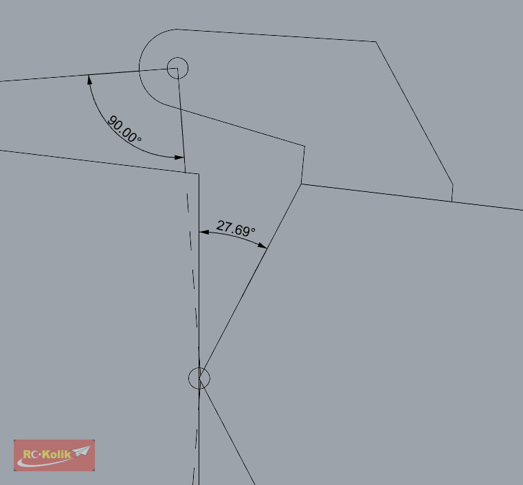

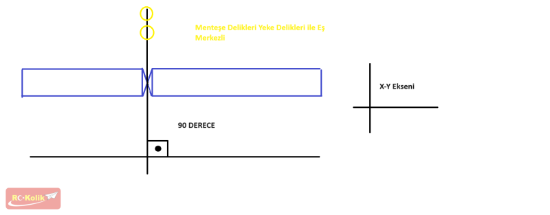

Paint ile göstermeye çalıştım anca bu kadar oldu.
Yeke'nin delikleri menteşe hattıyla eş merkezli olacak derken kastettiğim şey menteşe merkezi ve yeke deliklerinin merkezi Y ekseni ile çakışık olacak gibi düşünebilirsiniz.

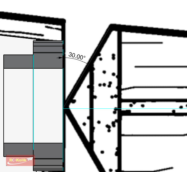

Yüzey ne kadar hareket etmeli kısmını tasarımcıya sormak lazım...Formu okudum. Sadece Pull-Pull için sormuyorum, programı kullanmam için yukarıda sorguğum soruya öğrenmem lazım (Birde rudder,elevatör,aileron ve flap imalat sırasında sağ-sol yada yukarı aşağı kaç derece hareket edecek kadar imkan tanınmalı?)
Kural olarak inşaat aşamasında tüm hareketli yüzeylerin olabildiğince fazla hareket edebiliyor olması gerekir. Sonra eğer bir üretici önerisi yoksa biz sahada göz kararı ayarlarız. Üçlü bir butona da biraz azı ile biraz fazlasını atarız. Sonra ince ayarı havadaki tepkilere göre netleştiririz.
Flaplarda ilk kademe 10-15 derece, full flap 30-40 derece uygundur.
