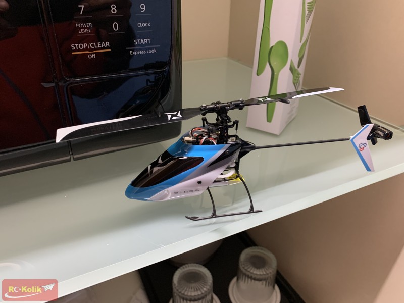

Gördüğümüze sevindik ayrı, uçarken gördüğümüze daha bir sevindik. Hemde evde. :laugh:
O yaptığı tavrın ayarla ilgili olabileceğini pek sanmıyorum :( Normalde uçuşu gayet stabil görünüyor keşke hiç bozmasa.
Benim aklıma titreşim geliyor. Heli uçarken dönen parçalardan biri / birkaçı rezonansa giriyorsa titreşim hem üniteyi sapıttırıyor hemde gücü düşürüyor olabilir. Bunun hangi parçadan kaynaklandığını bulabilmek çok güç fakat sen yinede dönen kısımlara şöyle bir göz at, belki karşına çıkıverir. Rulmanlardan kaynaklanıyorsa kulağına tiz bir seste gelecektir. Pervaneleri söküp elinde tutarken çalıştırmanı ve olmadık bir titreşim hissediyor musun bakmanı tavsiye ederim. Nede olsa mikro model böyle imkanlarımız var. :)

??? biraz daha hevesimi alayım kerem 'in ilk helisi belli oldu o zaman abi.
Titreşim olayı aklıma gelmemişti bak, ufak olunca düşünmedim o tarafını bir bakayım titreşim durumunada:saygilar:

Türker abi senin dediklerin üzerine mekanik olarak baktım bu heli neden böyle yapıyor diye. fırsat bulup dün bir iki uçuş yaptım hiç birşeyi değiştirmeden başladım, aynı sorunu ilk uçuşta yine yaşadım, aldım heliyi elimde evirdim çevirdim baktım baktım baktım :)
Titreşim var helide ama micro model sonuçta, kağıttan biraz hallice kanopisi, kuyruk fini falan bunların titremesi gayet makul geliyor gözüme, ekstra bir dengesizlik yataracak titreme yok gibi bu canavarda. Sonra bakınırken nedir ne değildir diye heli ufak ya servo kollarının yakınındaki - çok yakınlaşmışlar hatta - kablolar dikkatimi çekti, tahminime göre çok sıkışık vaziyette olduklarından bir şekilde olmaması gerektiği kadar servo kollarına yakınlaşmış bunlar, biraz uğraştım aralarını açtım açabildiğimce % 100 diyemesemde sanırım sorunun kaynağı bu durumdu. sonrasında daha aynı problemi yaşamadım. Heli şimdi çiçek çiççek :lol:
