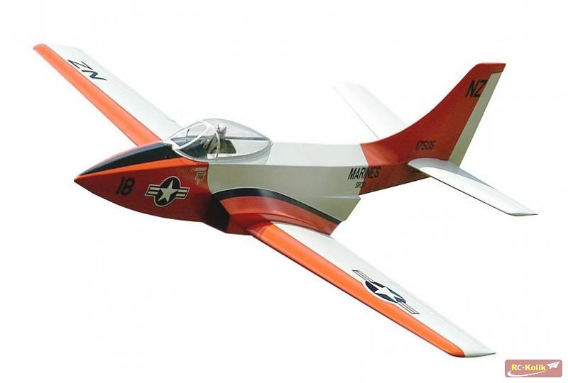

Tüm bu kriterleri bir araya getirerek ve kendi uçuş tecrübemi de göz önünde bulundurarak bir seçim yapmam gerekliydi. Belki farketmişsinizdir, "jet eğitim modeli" olarak anılan piyasadaki pek çok model basit bir delta kanat, çoğu zaman iniş takımlarının da sabit olduğu, motorun gövde üzerinde açıkta durduğu modellerdir. Nispeten basit yapıları ve motorun tamen açıkta kolaylıkla erişilebilir olması nedeniyle güzel bir seçimdir. Ama bu meretler aynı zamanda nispeten düşük kanat yüklemesiyle tipik bir jete nazaran daha hafif uçan modellerdir. Yani yukarıdaki "ısırma örneğini" hatırlarsanız, bu meretler bırakın dişlerini etinize temas ettirmeyi uzaktan diş göstermekle yetinirler, hatta o diş göstermenin tehditkar mı yoksa sevimli bir gülümseme olduğunu ayırd edemeyebilirsiniz bile :) Ha tabi bir nevi ezbere konuşuyor gibiyim şu anda, zira bunlardan herhangi birisini uçurdum mu? hayır, ama çıkarımlarım daha önceki benzer kanat yapısına sahip (delta kanat yada uçan kanat) uçaklarla olan tecrübelerimden ve benim araştırdığım versiyonların teknik verilerinden (ağırlık kanat alanı vs vs) yola çıkarak yaptığım çıkarımlar, yanılıyor olabilirim. Ama yanılmadığımdan emin olduğum bir şey var, ben bu meretlerden çok daha ağır kanat yüklemesine sahip modellerle, çok daha karmaşık modellerle uçtum. Benim çıkarımım bu modelin bana sağlayabileceği faydanın türbin reaksiyonlarına alışana kadar kırmadan uçurabileceğim bir modelden öteye gitmeyeceği oldu. zira işin estetik yönünden de hiç beğendiğim modeller değil bunlar ve filomda bir tane bundan olmasını istemem. Yani geçiş eğitimi tamamlandıktan sonra en hızlı şekilde elimden çıkarmam gereken ve yüksek ihtimalle de çıakrtamayacağım :D (aynı zamanda da yapısı gereğince çok yer kaplayan) bir model sokmuş olacağım hangarıma. Benim kriterlerimle bu seçenek elenmiş oldu.
Bana göre benim kendim için kullanacağım eğitim modelinin yukardaki özellikleri sağlarken (önemli olanlar sağlanırsa daha az önemli olanlardan feragat edilebilir) biryandan da konvansiyonel bir kanat yapısına sahip olması gerekli (kanatlar önde, arkada bir yatay ve dikey kuyruk vs vs). Ayrıca retractları ve flapları olmalı. Retractı toplayıp toplamamak bir seçenektir, ilk uçuşlar istenirse pilotun yükünün azaltılması için iniş takımları aşağıda yapılabilir. Ama zamanı geldiğinde o iniş takımları gövde içerisine alınabilmeli, jet diyoruz şurda dimi :) Flapları zaten konuşmaya gerek yok, olmazsa olur ama güzel olmaz şeylerdir :)
Tamirat kolaylığı açısından da malum, dahtacıyız ezelden, ahşap konvansiyonel bir uçak olması da tercihim olur. (kompozit modeller üzerinde de hatırı sayılır tamirat tecrübem var, küçük hasarlarda kompozit tamiri balsadan bile daha kolay olur, ancak hasar belli bir eşiği geçtikten sonra kompozitin tamiri fazlaca malzeme ve ekipman isteyebilir.) AYrıca konvansiyonel ahşap modeller kompozit muadillerine göre hem tartıda hem de cüzdanda daha hafif olaibliyorlar, bu da çifte avantaj demektir.
Bu bakış açısıyla seçeneklerimi biraz daha daraltabildim. Pilot RC modelinin çıkarttığı Dolphin adlı bir model vardır, "turbin trainer" olarak geçer ve konvansıyonel balsa kontraplak inşaattır. Tipi de benim pek hoşuma gitmese de kabul edilebilecek bir uçaktır. İlk başlarda bu merete niyetlendim ancak uçuş karakteri hakkında bazı olumsuz yazılar okuyunca bir miktar soğudum aynı zamanda hazır yapılmış bir modeli buraya getirmekte yaşayacağım sıkıntıları da düşününce bunu da listeden çıkardım. Aslında bu aşamada modeli kit oalrak alıp kendim yapacağımın da kararı verilmiş oldu.
Kit olarak yapabileceğim modelleri inceleyince de gayet güzel alternatifler olmasına rağmen çoğunluğun 6kg lık türbinlere göre olduğunu gördüm ve benim elimdeki 10 kg lık türbinin pek de uygun olmaması sonucunda onları da eledim. Geriye kala kala Nick Ziroli'nin Turbinatorü (2010 dan beri aklımda olan bir modeldir) kalmıştı.Turbinator zaten niyetlendiğim bir modeldi, aslen 8 kg lık türbinlere kadar tasarlanmış bir model ama bendeki 10 kglık türbin ile 8 kglık versiyonu dış ölçüler ve ağırlık vs açısından tamamen aynı, yani modele oturtmak açısından bir sorun olmaz. Ayrıca türbinin kontrol devresi ile maksimum devir sınırlanarak 10kg yerine maksimum 8 kg itiş vermesini sağlamak mümkün. Tabiki bu şart da değil, sadece gaz kontrolü ile de bu iş becerilebilir. Uçuş karakteristiği açısından da genellikle iyi rapor edilen bir uçak. Motor da gövde altında ve kısmen açıkta olduğundan erişimi kolay ve "jet pipe" yada "tail pipe" adı verilen sıcak egzost gazlarını gövdenin içinden güvenle geçirip uçağın arkasından çıkmalarını sağlayan elemanlara ihtiyaç duymuyor. Ayrıca inşaat açısından da kolay sayılabilecek bir model. Kısacası bu uçak genel olarak iyi bir seçimdi ve kararımı neredeyse vermek üzereydim. Uçak tip olarak da şöyle birşey:

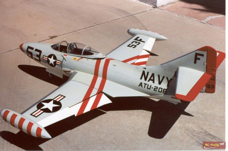

Dediğim gibi neredeyse kararımı vermiştim. Ama genellikle bu tür durumlarda kesin kararı vermeden önce dönüp son bir tur atar, biraz konudan uzaklaşır daha geniş bir bakış açısıyla bakmaya çalışırım. Bu "son seçenek taraması" ve "karar onaylanması" aşamasında şans eseri yine Nick Ziroli tasarımı olan F9F Panther modelini farkettim. Daha doğru bir anlatımla, modeli biliyordum ama "scale" bir model olduğu için geçiş eğitimi için pek uygun olmayacağını düşünüp listeden silmiştim, bu son turda farkettiğim şey bu model hakkında yapılan yorumlar oldu. Denk geldiğim bazı yorumlar bu uçağın çok düzgün uçtuğu ve daha önceden ağır kanat yüklemeli, retractlı, flaplı vs büyük modellerle uçuş tecrübesi olan "warbird" pilotları için uygun bir türbine geçiş eğitim uçağı olduğu yönündeydi. Araştırmamı daha bir derinleştirince gördüm ki aynı benim durumumda olan, tecrübeleri çok yakın olan ve bu modeli ilk türbin modeli olarak yapıp başarıyla uçuran insanlar var. Aslında modele bakarsak yukarıda saydığım temel kriterlerin en önemlilerini taşıdığını görebiliriz.
Model şöyle birşey:
Açıkça görüldüğü üzere uçak konvansiyonel bir kanat yapısına sahip, ve kanatları pek çok "scale" jette olduğu üzere "cücük gibi" değil :) Ayrıca geriye doğru ok açısı da yok. Gövde desen maşallah balık etli bir hatun :) Kanat uçlarında yakınt tankları var, hem uçuş sırasında görülebilirlik açısından hem de aerodinamık frenleme açısından çok faydalı şeyler. Fotoğrafta görülmüyor ama iniş takımlarının üçü de gövdeye monteli. Bu büyük bir avantaj, modeli taşırken de üzerinde çalışırken de sahada montaj demontaj aşamasında da kendi ayakları üzerinde durabilir demektir. Kanatlarla gövde birleşiminde de iniş takımları için fazladan hava hortumu yada elektrik kablosu bağlantısı gerekmeyecek demektir. Belki de en önemlisi, eğer iniş takımlarını "pnömatik" yapma kararı verilirse (halen kesin karar vermedim ama elektrik ağır basıyor) taşıma sırasında sökülmesi gereken hava konektörleri olmayacağı için olası hava kaçağı riski en aza iniyor (benim bugüne kadar pnömatik sistemlerle yaşadığım hava kaçaklarının %90ı bu konektörlerden kaynaklıydı). Öte yandan bu modelin bazı dezavantajları da da yok değil. En önemli dezavantajı motorun gövde içerisinde olması. Ama motor bölümünün üzerinde devasa bir kapak var (daha doğrusu tüm gövdenin üstü neredeyse tamamen kapak olarak tasarlanmış, kokpitin önünden başlayıp dikey kuyruğun başında bitiyor.) O yüzden motora erişim çok problem değil. Ama bir "tail pipe" kullanımı kaçınılmaz olacak. Bir diğer dezavantajı ise orjinal planın 1992 yılında içten yanmalı ama "ducted fan" motorlara göre tasarlanmış olması. Yani bir nevi bu meret 90lık 2 zamanlı bir OS motor ile uçmak için tasarlanmış ve uçuyormuş da :) Bu boyutta bir modeli öyle bir motor sistemiyle uçurulabilir olması için tasarım birhayli hafif yapılmış. Haliyle biz bu merete türbin takıp hem ağırlaştırıp hem de tasarımında öngörülen hızların çok üzerinde hızlarla uçuracağımız için bir miktar modifikasyon ve güçlendirme gerekiyor. Neyse ki gerekli değişiklikleri yapmak çok zor değil ve yeterli dökümantasyon ve yıllardır uçan modeller sayesinde güvenilirliği ispatlanmış modifikasyonlar hakkında dökümantasyon mevcut.
Bu modelin turbinator'a göre belki en büyük avantajı ise sadece eğitim modeli olarak kalmayıp sonrasında da sürekli keyifle uçmaya devam edebileceğim, canım isterse de detaylandırarak "scale" bir model haline getirebileceğim bir seçenek. Tüm bunları tekrar tekrar düşünüp, son aşamada yine bir "son tur" ve "geniş bak" seansından sonra en azından bu modelin planını sipariş edip yakından incelemeye karar verdim.
