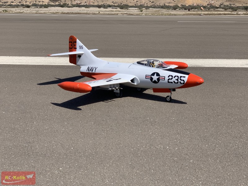

Valla inişi, inşaatını filan bilmem ama fotoğrafları süper:saygilar:
Yine güzel hep güzel, gözümüz gönlümüz açıldı sağ olasın Evren abi:saygilar:
Evet evet bu sefer fotolar bir başka güzel.
Teşekkürler arkadaşlar:saygilar:
Sanki prof eller değmiş gibi ???

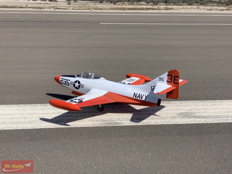

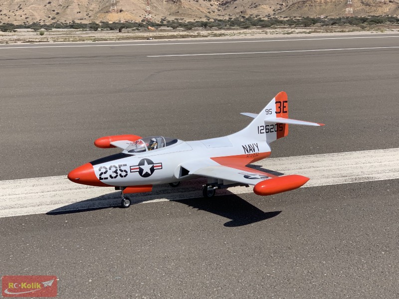

Şanslıydık diyelim, dün sadece ben ve Avusturyalı bir arkadaş (Fabian) olacaktık uçuşta, normal uçuş günümüz Cuma aslında, ama Fabian Cuma meşgul olduğunu Cumartesi gidebileceğini söyledi, ben de bir önceki hafta gidemediğim için bu hafta açığı kapatmak adına :D hem cuma hem cumartesi gideyim dedim. Tam evden çıkarken hadi dedim kamerayı da atayım çantaya, baktım şarjı da az ama günü kurtarır. Sahada da Fabiandan rica ettim o da sağolsun kırmadı beni, zaten profesyonel olmasa da epey tecrübeliymiş, şansımıza hava, bulutlar güneş de çok iyiydi, sırf foto çekimine özel bir uçuş yaptım Fabian da bolca foto çekti çok da güzel pozlar çıktı.:thumbup:

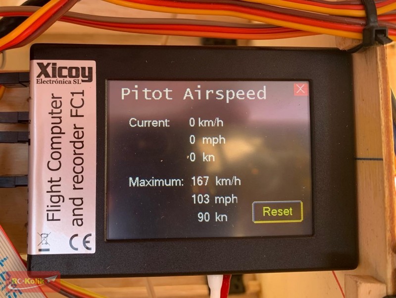

Şu uçuş bilgisayarı işine birazcık detay eklememgerektiğini sonradan farkettim :) Bu meret aslında daha çok motora odaklı bir ürün, jet motoru FADEC'leri üreten Xicoy firmasının geliştirip sattığı bir cihaz. Çeşitli fonksiyonları var, en önemlisi de o anki atmosfer koşullarına göre motorun performansını değerlendirmesi ve motorla ilgili tüm parametreleri kaydetmesi. Buna ilaveten versiyona göre değişecek şekilde hava hızı, gps, G ölçüm ve kayıdı da yapıyor, istenirse telemetri ile bu verileri kumandaya gönderebiliyor. Hava hızı ölçen versiyonlarında istenirse modele konan bir LED ünitesiyle birlikte iniş yaklaşmasında olan uçağın hava hızı hakkında gerekli bilgileri ışık kodlarıyla pilota aktarıyor. Böylece pilot gözünü ve dikkatini modelden ayırmadan modelin hava hızını güvenli aralıkta tutabiliyor. Benim özellikle beklediğim bir diğer özelliği de çift türbin motorunu kontrol edebilmesi. Bu özelliğinde motorları tamamen otomatik ve sıralı bir şekilde çalıştırma, çalışma sırasında güçlerini senkron etme ve bir motorun stop etmesi durumunda gerekiyorsa diğer motora da müdahele etmek gibi becerileri var. Ama uçuşun kendisine yani uçağın uçuş kontrollerine hiçbir müdahele, stabilizasyon veya otopilot gibi bir özelliği yok :D

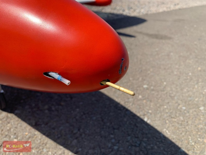

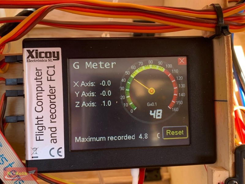

Cuma günü "tüm günlük" bir uçuş buluşması yaptık, ben de ana model olarak yanıma Panteri aldım. Haftasonu öncesinde daha önce bahsettiğim "uçuş bilgisayarını" ve pitot tüpünü de modele monte etmiştim, bu meretle ilk uçuşları yapmış oldum. Gün içine yayılmış 6 uçuş yaptım, tüm uçuşlar boyunca cihaz motor, hava koşulları, hava hızı ve G kuvvetlerini kaydetti böylece hep merak ettiğim verilere ulaşmış oldum :) Kayıtlara göre en fazla 167 km/saat hız yapıp 4.8 G çekmiş model. Verileri ayrıca bilgisayarıma da indirebildim ama detaylı bir inceleme yapamadım henüz. Şimdilik aşağıdaki fotoları paylaşalım :)
Abi bu sistem SBUS telemetrili bir receiver'la anlık değerleri kumandaya yansıtabiliyor mu yoksa sadece kendisi mi log tutuyor?
Telemetri de var evet. Pek çok parametreyi kumandada gorup istersen alarmlar atayabiliyorsun. Ufak bir ayar/kalibrasyon sonrasi yakit tuketimi, kalan yakit bilgisi de buna dahil. Hava hizi ve yakit icin alarm atamak niyetim.

Gördüğümüz sıcaklık değeri eğer ortam sıcaklığı ise, uçuş için gayet ideal bir hava varmış. :)
Evet ortam sıcaklığı ama güneşin altında pişen modelin gövde içindeki sıcaklık, gerçek hava sıcaklığı 26-27 derece civarındaydı, yani daha da iyiydi uçuş için :halay:
