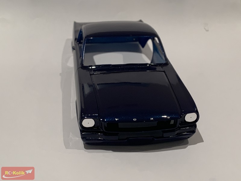

Bunlardan ilki 1965 model bir Ford Mustang Fastback 2+2 maketi. Revell marka, 1/24 ölçeğinde. Bu maketi yapmaya başlamam sanırım 6 sene önce falandı. Bu tarafa taşınma işi çıkınca yarım kalmıştı. Bir ara getirmişim yanımda, artık tamamlanma vakti geldi giriştim yakın zamanda. Eşim tam bir mustang hayranıdır, bu maketteki tüm renk seçimlerini de o yapıyor. Ama maketin başına gelmeyen de kalmadı diyebilirim. Zaten 1985 kalıplı bir maket, hayli sıkıntılı. Dahası benim de bazen tutunca tutan mükemmel yapma hevesim nedeniyle 3 kere tüm boya baştan aşağı söküldü makette! En sonunda ilk seçtiğimiz boyayla (Model MAster Acrylic) bir yere ulaşamayacağımızı farkedince de adam gibi kaliteli bir boya kullanmayı teklif ettim (Tamiya Laker serisi) ve eşim de bu rengi seçti. Bu sefer araba kabul edilir bir seviyede boyandı. Aşağıdaki fotoğraflar boyamanın ilk aşamalarından kalma, henüz hiçbir vernik ve parlatmaya tabi tutulmadan önce. Şu anda kaportanın decalleri ve verniği tamamlandı, nihai pasta cila aşamasını beklemekte :)
Ne derler bilirsiniz, bela yalnız gezmez... Tek sorun boya da değildi. Artık nihai montaja yaklaşırken camların kaporta ile oturmasını test ediyordum ki arka camda ufak bir çizik olduğunu farkettim. Kabul edilemez! hemen o çiziği giderme prosesine başladım, 600-800-1000-1200-1500-2000-2500-3200-4000-6000-8000-12000 numara zımparalarla sırasıyla cama giriştim, ilk kaba zımparalaralamalar ile çizik giderildi, cam eski parlaklığına ve şeffaflığına kavuşturulması için de ince zımparalarla (2000 ve sonrası) parlatmaya girişildi. Tabii ki, tam olmasıgerektiği gibi, son anda, 12000 numara ile çalışırken, çat, cam ortadan kırıldı!!!

Ford Mustang’de mevcut durum da şöyle:
Kaporta boyaması ve decaller tamamlanıp son kat vernik atıldı. Motor bölmesi de uygun tenklerde boyandıntan sonra gövdenin 3 kademeli pasta sonrasında da cila uygulanıp ışıl ışıl parlar gale getirilecek ve krom trimlerle camlar yerlerine yapıştırılacak.
