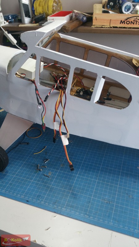

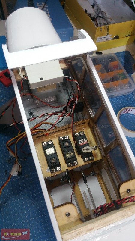

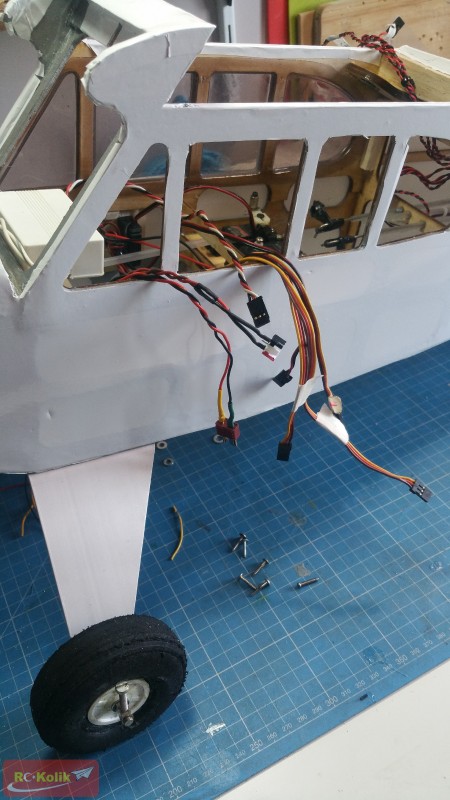

Allam! Kafayı yiycem ya! Nedir benim şu kanadı sökmeden pillerin çıkartılıp takılması için gereken kapaklardan çektiğim ya.....
Nereye nasıl bir kapak yapsam pilleri kanadı her seferinde sökmeden çıkartıp takmak için?
Ne olur bi fikir verin, yoksa "Mehmet Ali beyyy, nolur yardım edinnn...." diye bağıracağım!
Birincisi, bu uçağı tek parça olarak mı getirip götürüyorsun? Arabaya koyarken kanadı sökmüyor musun? Ya da alanda mı bırakıyorsun? Eğer öyleyse pilleri sökmeyi düşünmek yerine balans uçlarından dışarıya şarj uzantısı yapsan daha mantıklı olmaz mı?
İkincisi, uçağın onarım sonrası CG durumu belli değil. Pillerin yerleri tam olarak belli oldu mu? Yerleri belli değilse kapak planlaması mantıklı olur mu?
Pili koymanız gereken yer belli olduktan sonra tabii...
Ön tarafa yakın olursa; Piper'ın orijinal kapı sistemi çok güzel. Yarısı aşağı yarısı yukarı açılır tip... Ayrıca pek bir ölçekli (scale) olur tadından yenmez. Ama tabi mümkün mü, -uğrştırır- uğraşır mısınız bilemiyorum...
Arkaya doğru yerleştirecek olursanız; gövdenin altındaki durum nedir? Boş mu yoksa kapak açılabilecek balsa mevcut mu?
Tabi soketleri dışarı vermek de çok pratik...
Ben şahsen bu tür durumlardan pek üşenmiyorum. Bu halen bir seçenek aslında:D

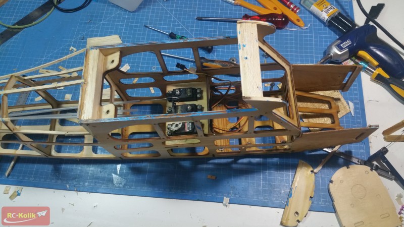

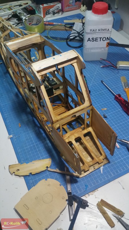

Tipinden nefret etsem de uçuşundan büyük keyif aldığım Nitro yakıtlı Piper uçağımın son uçuşunda; havadayken motor düzensiz çalışmaya başladı. İnişi müteakip kontroller sırasında farkettim ki motoru bağladığım aparat ateş duvarından gevşemiş. İki civata arka taraftaki tırnaklı somunlarından yalama olmuş (zannettim). Tırnaklı somunlara ulaşmak için depoyu, depoyu sabitleyen dahta çubukları, alıcı tabelasını vs sökmek zorunda kaldım. Zaten kaplamayı da sevmiyordum, sökmüşken tamamen soyayım da girişmişken kaplamayı da yenilerim, sökerken çatlak olduğunu farkettim, tırnaklı somunların dahtayı oyduğunu gördüğüm ateş duvarını da yenilerim diye düşündüm.
Ama fotolardaki renk farkından da görülebileceği gibi uçağın ön kısmı bol miktarda hintyağını içmiş! Kaplamayı kolayca söktükten sonra ateşduvarını hiç ama hiç zorlanmadan yerinden çıkardım. Yapıştırıcı namına bir şey kalmamış. Birazcık zorlayınca ön kısımdaki hemen hemen her türlü birleşim yeri ayrıldı. Yeni ateşduvarını kestim kesmesine ama yapıştırıcının işe yarayacağına sanmıyorum, zira dahtayı defalarca aseton ve alkol ile sildiğim halde hala vıcık vıcık yağlı. Sünger gibi içmiş resmen.
Dahtayı yağdan arındırmanın bir yolunu bulamazsam uçağı çöpe atacağım.
Var mı bu konuda bilgisi / tecrübesi olan?
Renk farkına dikkat :
Pimtaş pvc temizleyici var ama dikkatli olun yanıcı bir malzeme yağlı kısımları onun içine sokup bekletin ara sıra hafifçe sallayın çok etkili bir temizleyicidir ve uçuculuğu fazladır

Merhaba pimtaş pvc temizleyici kullanın yağları mükemmel temizliyor sonrasında tekrar syapıştırıcıları sağlamlamanız gerekir

Pimtaş pvc temizleyici sorunu çözer diye düşünüyorum fevkalade uçucu ce yanıcıdır dikkatli olun yağlı kısımları daldır a yolu ile temizliyebilir.
