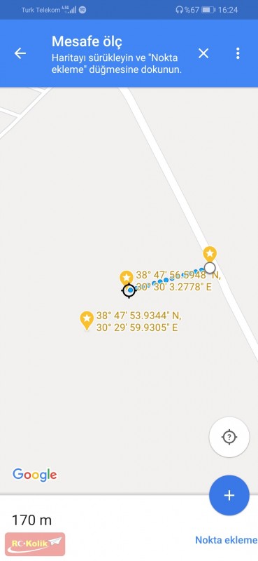

Dün öğleden sonra aynı araziye mesafe testi için gittim. Sonuçlar hiç beklediğim gibi olmadı.
*İlk önce kumandaya kullanılmış kalem pilleri taktım. Kumanda voltajı 9.8 civarı idi. Modeli arkadaşın yanına bırakıp kumanda ile uzaklaştım. Yaklaşık 170m sonra sinyal koptu.
*2. Deneme için modele önceden sorunsuz kullandığım alıcıyı taktım ve aynı noktaya doğru yürümeye başladım. Bu alıcıda aynı mesafede bağlantıdan çıktı.
*3. Denemede planörde takılı olan alıcıyı test ettim. Alıcı planör üzerinde ubec ile besleniyor. Bu alıcıda aynı mesafede bağlantıdan çıktı.

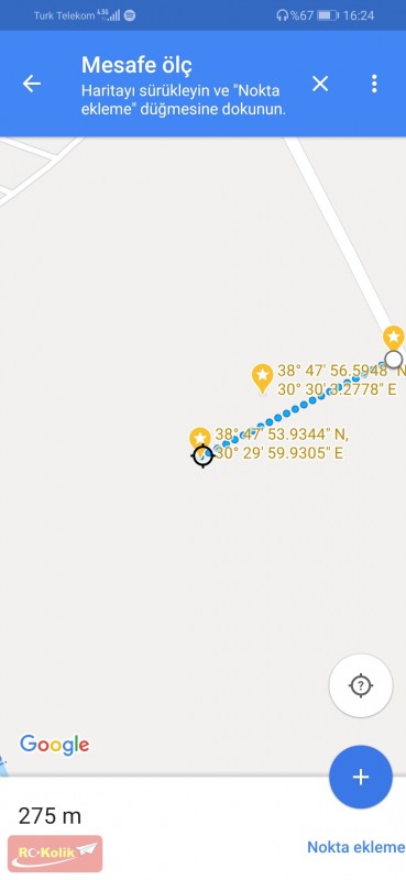

Uçuşta bu piller takılı değildi. Kullandığım pilleri kumandaya taktım ve voltaj 10.6 civarı oldu.
Aynı şekilde ilk önce kırım yaşayan modeldeki alıcıyı denedim. Sonra diğer alıcıları denedim bu sefer bağlantı mesafesi aşağı yukarı 275m ye çıktı.
Denemelerin hepsinde model yerde ve kumanda modele dönük şekildeydi. 170 ve 275m mesafede sinyal varken kumandayı başka yöne çevirince sinyal kesilmeleri yaşandı. Aynı şekilde arkadaşım modeli olduğu yerde çevirirken alıcı ile kumanda arasına pil yada arkadaşım girince sinyal de kopmalar yaşandı. Uçtuğum ve denediğim pil 6s den 3s e çevirme dışı ince saç levha kaplı. Aynı noktada benim zippy pili takıp deneme yaptık birkaç m daha mesafe uzadı ama zippy pili alıcı ile kumanda arasına koyup denememişiz.
Bütün alıcılar aynı performansı gösterdi. :rolleyes: Kaza anının videosu olmadığından düzgün değerlendirme yapamıyorum. Model düşerken çok uzak değildi. Önceden çok daha uzaklarda uçmuştum. Neden sinyal kaybı oldu mantıklı bir cevap bulamıyorum. Tek aklıma gelen olasılık, kumanda modele bakmıyordu ve yanımdaki kişi kumandanın önüne geçip sinyali engelledi ?
