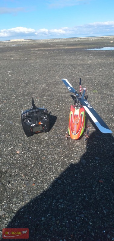

Arkadaşlar modeli hızlıca topladım. Hatta 8 pil mevcut 6s pillerim ile deneme uçuşu bile yaptım. :) Tüm şaftları değiştim. Esc alt tablaya bağlı idi. Alt tabla kırılınca esc de zarar gördü. Servoları çalıştrıyordu. Ancak motora gaz verince hemen gazı kesiyordu. Neyse başka esc taktım. Model %70 - 80 ıdle da sağa sola kaçıyordu. % 50-60 gazda her hangi bir problem olmayınca bundan sonra model ile sakin sakin scale! uçarak yoluma devam etme kararı aldım. Tabi dayanamayıp 3 -5 takla da attım :) . Model için yeni pil olarak 4s pil aldım. Henüz 4s pili denemedim.Her halde 4s ile %80 ıdle da 6s in %50 ıdle da verdiği devri ortalama alırım diye düşünüyorum. 6s pil bulamamakta 4s pile geçmeme etken oldu tabi. Birde 4s sistemli bixler tarzı hızlı bir model toplayacağım. Her iki modelde de kullanırım pilleri. Protosun 4s performansınıda uçunca paylaşırım buradan.
Öğlen arası 4s 2800mah 65c pil ile ilk uçuşumu sorunsuz tamamladım.Kuyrukta kaçırma yok. Hover olarak uçulacaksa 4s ile problem yok :) Ama hafif 3d bile zor. Pinyon değişmek gerek. Zaten manualde de öyle yazıyor. Mevcudu 14t. 18t yada 19t ile istediğim 3d kıvamına gelir diye tahmin ediyorum.

Arkadaşlar protos rahmetli oldu. Havada gaz kesti. 10 metreden çakıldı.Esc kaynalı olduğunu düşünüyorum. (Hobbywing Skywalker 60A) Hasar büyük. Canopy, karbon iniş takımı, pal tutucu, linkler, alt plastik tabla, pil (sıfır pildi ) ilk gördüklerim. Karbon frame bile çatlamış. Pallerde firar kenarlarından 5-10 cm kadar açmış. Çok detaylı incelemedim. Ama zaten hasar görmeyen birşey kalmamış. Şaftlarda gitmiştir kesin. Kuyruk sağlam gibi duruyor. Elektroniğe bakmadım henüz. Şu an bitkisel hayatta. Toplarmıyım bilmiyorum. İlk kırımdan sonra 3-5 yedek daha almıştım.Sanırım tüm yedekler mevcut.Bakalım zaman ne gösterir.
Geçmiş olsun Oğuzhan, skywalker nasıldır bilgim yok, biz hep platinum kullandık. Paller, kanopi, iniş takımı gittiğine, kuyruk sağlam kaldığına göre daha çok burun yönünden aldı hasarı... İniş takımı tercihim her zaman orjinal gorilla olan olurdu, karbonda herhangi bir darbe emişi yok böyle gidiyor. Ama pal, kanopi, pil, frame gibi hasarlar ciddi masraf, haliyle yeni kit düşünülebilir kampanya falan varsa. Temelde 380 in stretch versiyonu olan Goblin 420 de düşünülebilir veya tabii ki herzamanki gibi Align lar...

Sağol Rasim. Elimde hemen hemen her yedek olduğu için şimdilik yeni kit kesinlikle düşünmüyorum. Malum fiyatlarda buna etken tabi. Hatırlarsan senden aldığın turuncu renkli frame bile var yedeklerde. Orjinal caopy çiziksiz duruyor. Sıfır pal ve pal tutucuları da yeni almıştım zaten. En sıkıntı pil. Şu an balkonda duruyor. Muhtemelen atacağım pili. Başka 4s pilimde var. Toplarsam eğer o pil ile en azından hoverda testini yaparım.
