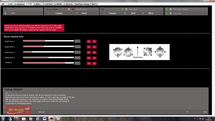

2-3. Trim : (TIKLAYINIZ)

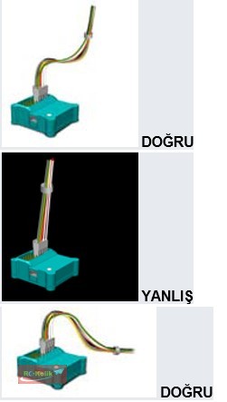

HC3-SX her türlü monte edilebilir ters düz sağ yan sol yan , soket tarafı öne yada arkaya. Dikkat edilmesi gereken tek şey monte edildiği yüzeyin ana şafttan geçen düzleme dik yada paralel olmasıdır. Yani diğer gyrolaran çok farklı değil.Çapraz olmamasına dikkat edeceğiz. Frame yada gyro için ayrılmış bölüme düzgünce takacağız.
ÖNEMLİ NOT: Oryantasyonun (ünitenin montaj düzleminin düzden yan hale gibi ) değiştirilmesi halinde bütün programın resetlenerek baştan ayarlanması gerekiyor. Yoksa dengeleyici moduna geçildiğinde model eski pozisyonunu ufuk düzlemi olarak kabul edip kırıma sebep olabilir. Sadece programından pozisyonu değiştirip kaydet demek yeterli olmuyor.
ÖNEMLİ NOT: Uniteye enerji verildikten sonra modelinizi kesinlikle 30 dereceden daha fazla bir aci ile yerinden oynatmayiniz. Baska bir degisle uniteye enerji vermeyi islemini ucus yapacaginiz noktaya geldiginiz de yapmanizi tavsiye ederiz. 30 dereceden fazla elle hareket ettirme, kurtarma modunun yanlis calismasina neden olabilir

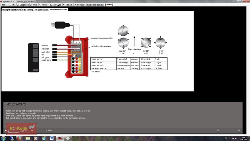

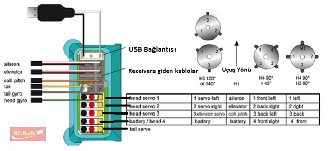

C- Kablo bağlantıları:
Önemli not: Bu aşamada servo kablolarını takmayın. Programdan servo çeşidini seçtikten sonra servoları slotlara takın. Diğer kablolar takılabilir.

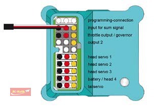

Bağlantılar üç şekilde yapılabilir.
1-) Birincisi yukarıda görülen ve ünite ile birlikte gelen kablo demetini kullanarak receiver bağlantısı yapılması. Üniteye yukarıdan şekildeki gibi bakıldığında :
İlk slot: USB bağlantı slotu , USB bağlanmadığında buraya BEC , backup guard vs bağlanarak elektrik bağlantısı verilebilir.
İkinci slot: Receiver aileron bağlantı
Üçüncü SLot: Receiver elevator bağlantısı
Dördüncü slot: Receiver Pitch kanalı bağlantısı
Sarı kablo: Kuyruk sinyali
Mavi kablo : Kuyruk gyrosu kanalı
Yeşil kablo: Head gyro kanalı
İkili slottan sonraki birinci slot: Sol (pitch) servosu bağlanacak
İkili slottan sonraki ikinci slot: Sağ (aileron) servosu bağlanacak
İkili slottan sonraki üçüncü slot: Arka (elevator) servosu bağlanacak.
İkili slottan sonraki dördüncü slot: Dört servolu modeller içindir. 3 Servolu modellerde boş kalır , elektrik bağlantısı yapılabilir.
İkili slottan sonraki beşinci slot: Kuyruk servosu bağlanacak.
Bütün bağlantılarda siyah dışa beyaz içe gelecek.
Daha fazla detay için (TIKLAYINIZ)

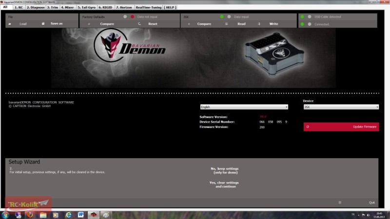

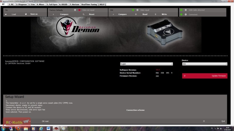

Giriş Ekranı- ALL Seçmesi :
Bu sayfada program boyunca kullanacağımız üst kısımı , firmware güncellemesi için kullanacağımız orta kısmı ve en altta dakurulum sihirbazının bize yapmamız gerekenleri anlattığı bölümü görüyoruz. En üst sağdan başlarsak:
File:
*Load: Daha önceden kaydedilmiş ayarları yükleme
*Save As: Ayarlarımızı kaydedip saklama
Factory Default:
*Compare: Fabrika ayarları ile karşılaştırma
*Reset: Fabrika ayarlarına geri dönme
3SX yada 3X:
*Compare: Programdaki mevcut veriler ile FBL ünitesindeki mevcut verilerin karşılaştırılması
*Read: FBL ünitesindeki mevcut verilerin programa aktarılması
*Write: Bilgisayardaki verilerin ve yapılan değişikliklerin FBL ünitesine aktarılması (Kurulum yaparken en çok bu düğmeyi kullanacağız)
En üst sağda USB kablo bağlantısı ve cihaza güç gelip gelmediğini gösteren yeşil ışıklar mevcut.
Orta Kısımda kullanım dili , cihazın modeli ve Firmware güncelleme düğmeleri bulunmakta.

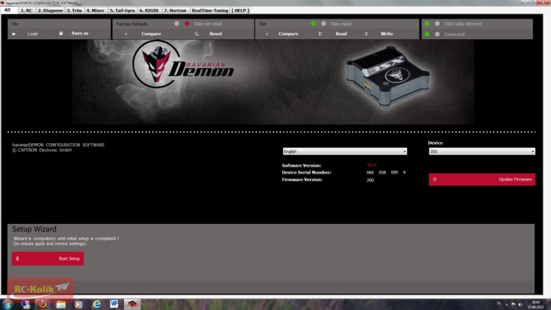

En alt kısımda bulunan Start Setup Kısmına basarak kuruluma başlıyoruz.

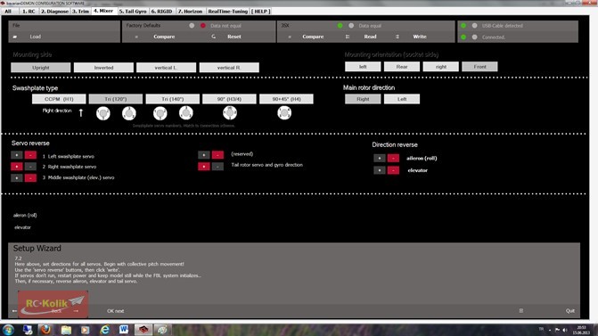

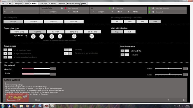

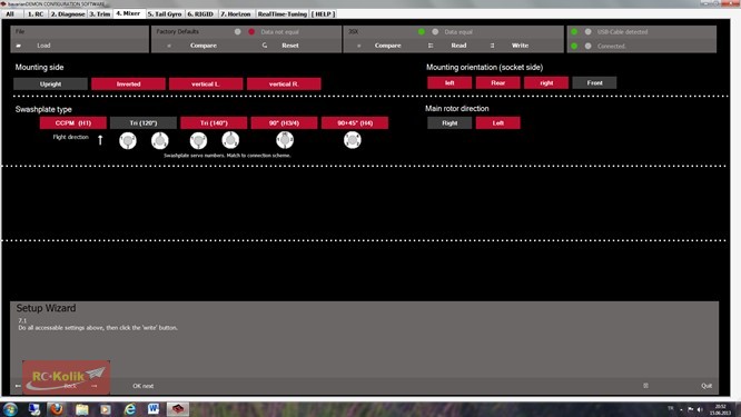

Kumandadan yeni bir model oluşturuyoruz , model tipini helicopter , swash tipini H1 olarak seçiyoruz çünkü bütün mixing işlemleri HC3-SX tarafından yapılmakta.
Her ihtimale karşı motor kablolarını söküyoruz. Üniteyi bilgisayara usb ile ve receivera yukarıda anlatılan yöntemlerden biriyle bağlıyoruz. Servoları bağlamıyoruz. Sonra ünitenin elektrik bağlantısını açıyoruz (4-10V).
Eğer ünitenin içinde kurulu bir ayar varsa bize tüm ayarları silip silmeyeceğini soruyor. No dersek demo moduna geçiyor. Yes dersek herşeyi sıfırlayıp yeni kuruluma başlıyor.

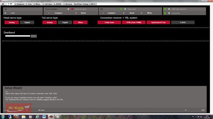

Bir sonraki yukarıda görünen sayfada:
*kullandığımız cyclic servo tipini (analog – dijital) ,
*kuyruk servosu tipini (analog-dijital-720),
*kumanda bağlantı tipini (kablo demeti-PPM-JR sattelite-SBUS) seçiyoruz. Satellite opsiyonu sadece uydular direkt olarak HC3-SX’e bağlandıysa seçiyoruz.
Bu anlatımda SBUS kullandığımız için bu şekilde işaretledik.
Seçimleri yaptıktan sonra write (yaz) düğmesine basıyoruz ve bilgiler FBL ünitesine aktarılıyor.
Deadband ayarı: Kumandanın merkezinde stick hassasiyetinde boşluk varsa ve helikopterde stickler merkez noktada olmasına rağmen helikopterde kayma oluyorsa bu deadband (ölü boşluk) değerini arttırarak merkezdeki sıfır alanını genişletebiliriz.
Peki nerden anlayacam kayma sticktenmi modelin ayarından mı derseniz , ilerde göreceğimiz diagnose sayfasında kumandanın verdiği sinyalleri ekranda göreceğiz. Ortada olduğu halde + yada – sinyal veriyorsa anlıyoruz.

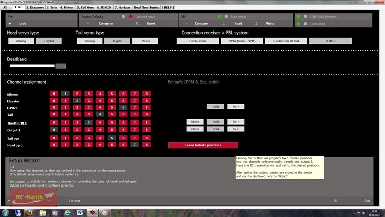

Bir sonraki sayfaya geçtiğimizde kanallar ve atanan işlevler görülüyor. Biz bir önceki sayfada S-BUS seçtiğimiz için direkt Futaba tablosu geliyor. Hiçbirşey değişmeye gerek kalmıyor.
Eğer farklı markalar kullanıyorsak kumanda ve receivarımızın hangi fonksiyonu hangi kanalda kullandığını bu tablodan ayarlıyoruz.
Bu tabloda size farklı gelebilecek iki değişik işlev mevcut. Output 2 dediği governor için kullanılabilen bir kanal. Head gyro ise stabilizasyon kanalı. Bunları 7. ve 8. Kanallara atayabilirsiniz. Ben head gyro kanalını 7. Kanala aux2 atayarak kullanıyorum. Governor kanalını kullanmıyorum.
Failsafe: Sadece PPM ve Satellite kullanımında aktif. Receiverın kendi failsafe posizyonu yerine FBL ünitesinin failsafe pozisyonunu desteklemesi gerekiyor . Yani her modelde kullanılan bir bölüm değil. Alttaki kanalların yanında bulunan failsafe seçimleri blank – hold- fix seçilerek ayarlanıyor. Yanında seçim bulunmayan kanallar sinyal kaybında hemen nötr (ortalı) pozisyona geliyor.
*Blank: Receiverın failsafe ayarları kullanılır.
*Hold: Mevcut son pozisyonda kalır.
*Fix: Önceden tanımlanan pozisyona gelir.
Learn Failsafe Positions: Kumandadan verilen poziyonlarda iken bu düğmeye basıldığında FBL ünitesi yanında seçenek olan kanalların pozisyonlarını öğrenir. Bu pozisyonlar read düğmesine bakılarak görülebilir.

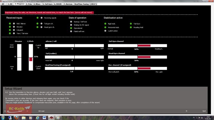

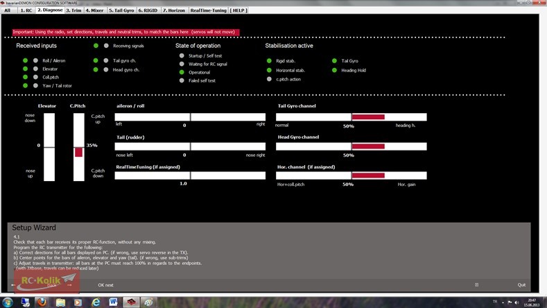

Bu DIAGNOSE (Tanı) sayfasında hem ayar yapacağız hemde kumandadan gelen sinyallerin HC3-SX de nasıl algılandığını göreceğiz.
Bu sayfadayken servolar oynamaz, sadece çubuklar oynar panik yapmayın. Bu arada servoları hala bağlamadık.
Şimdi kumandadan verdiğmiz komutların doğru çubukları oynatıp oynatmadığına bakıyoruz. Eğer yanlış kanal oynuyorsa örneğin kuyruk komutu verince elevator oynuyorsa bir önceki sayfdaki atamaları yanlış yapmışız demektir. Back tuşu ile geri dönüp düzeltebiliriz. Kanallar doğru ama ters ise , kumandadan o kanalı reverse yapıyoruz.
Bilmeyenler için Mod 2 kumandada :
*Elevator: Sağ kumanda çubuğu yukarı aşağı
*Aileron: Sağ kumanda çubuğu sağa sola
*Collective pitch : Sol kumanda çubuğu yukarı aşağı
*Tail rudder: Sol kumanda çubuğu sağa sola
Şimdilik diğer barlar ile işimiz yok.

*ilk kolonu Received inputs: hangi kanalların aktif kullanıldığı ve sinyal aldığını gösteriyor.
*İkinci kolonu Received Signals: Kuyruk ve dengeleyici gyroların aktif olup olmadığını gösteriyor.
*Üçüncü Kolonu State of Operation : Ünitenin durumunu gösteriyor.
Startup = Açılıyor ,
Waiting for RC Signal= Kumandadan sinyal bekliyor ,
Operational= Herşey yolunda ,
Failed self test= Açılma sırasında problem oluştu
*Dördüncü kolonu Stabilisation active: Dengeleyici fonksiyonlarını gösterir.
Rigid= Normal FBL ünitesi modu,
Horizontal stabilisation=Dengeleyici açık ,
C.pitch action=kurtarma aktif (kurtarma çubuğu çekilince yanar) ,
Tail gyro=kuyruk gyrosu aktif ,
Heading hold= kuyruk gyro gaini %50 nin üzerinde.
Sayfamızı tanıdık şimdi gelelim burada ne ayarlayacağız:
Bütün yönlerin ve kanalların doğru olduğunu gördükten sonra ilgili kumanda çubuğu ortada iken ekrandaki çubuğun üzerindeki değerin sıfır olması gerekiyor. Eğer sıfır değilse kumandadan subtrim kullanarak sıfırı elde ediyoruz .
Bütün kanallarda ilgili kumanda çubuğunu sona dayadığımızda ekrandaki çubuğun içini tam doldurması gerekiyor. Bunu sağlamak için kumandadan end point (travel) ayarlarını kullanıyoruz. Çubuğu dolduran en küçük end point değerini seçiyoruz. Bu değerden fazla arttırmıyoruz.
Şimdi çubuk hareketleri ekrandaki çubukları tam dolduruyor ve bıraktığımızda (ortaladığımızda) sıfır görünmesi lazım. Bunu hold da dahil tüm uçuş modlarında kontrol ediyoruz. Modlar arasında değişiklik varsa kumanda da kuruluma başlamdan önce yeni model açıp resetlememişsiniz demektir.
Ortaladığnızda bir türlü sıfırı göremiyorsanız yada oynama yapıyorsa yukarıda anlattığımız deadband değerini arttırmamız gerekiyor demektir. Herşey anlattığımız gibi olunca bir sonrki basamağa geçiyoruz.
Bu aşamadan sonra kumandadan dual rate / expo , pitch curve , throttle curve, head ve gyro gain dışında bir ayar değiştirmeyeceğiz. Kumanda çubuklarını ortalayıp servoları yukarıda gördüğümüz gibi bağlıyoruz.
NOT: Diger FBL aksine, HC-3SX unitesinin kendisi EXPO vermemektedir. Bu nedenle kumana uzerinden en azindan Cylic komutlarina %20 expo vererek test ucusu yapmanizi ve daha sonra ucus stilinize bagli olarak expo degeri ile oynamanizi oneririz.
Servo bağlantıları :
İkili pinin altındaki slotlara sırasıyla
1- Sol servo (pitch)
2- Sağ servo (aileron)
3- Arka servo (elevator)
4- Güç kaynağı
5- Kuyruk servosu şeklinde bağlıyoruz. Bir sonraki sayfaya geçiyoruz.
Yazılım Ayarları- 3.Trim Sekmesi
Konu ile ilgili bizim de referans aldığımız yabancı videomuzu paylaşalım (Yazılım Versiyonu eski olsa da tüm ayarlar aynıdır)
Bu yazı ILKER SONMEZ kardeşimiz tarafından kaleme alınmıştır
Bu sayfada servo kollarının açısını ayarlayacağız. Servo dişlerinin kollara girmesi ile tam 90 derece sağlanamadığında kullanıyoruz. Ünite bütün servoları nötr (ortalı) konuma getirir. Kumanda hareketlerine cevap vermez. Servo kolunun linke tam dik gelecek şekilde olmasını sağlamak için görülen + ve – değerlerle servoların kollarını linklere 90 derece hale getiriyoruz. Hangi servonun hangi tuşlarla ayarlanacağını yandaki resme bakarak anlıyoruz.
Servolar ortalandıktan sonra bu aşamada , link boylarını ayarlayarak swasplateti tam düz ve pal açılarını sıfır derece yapıyoruz.
Kuyruk palleri sıfır derece hale gelecek şekilde kuyruk rodu boyunu ayarlıyoruz. Sonra linkleri kuyruk rotoru sağa üfleyecek şekilde iki tam tur çeviriyoruz. Mekanik ayarlar bitince bir sonraki sayfaya geçiyoruz.

Bu sayfada üniteyi modele nasıl yerleştirdiğimizi ve modelin özelliklerini giriyoruz.
Mounting side (Yerleşim tarafı):
Upright = Kablo girişleri yukarı bakıyor
Inverted= Aşağı bakıyor
Vertical L= Sol yana bakıyor
Vertical R= Sağ yana bakıyor
Mountin orientation (Yerleşim yönü):
Soket tarafı soldaysa = left ,
arkadaysa=rear ,
sağdaysa= right ,
öndeyse=front
Swash type:
Yaygın olarak kullanılan 3 cyclic servolu modeller için Tri 120 Seçiyoruz. Diğer çeşit bir modeli olan varsa resimlere bakarak kendi swash tipini seçiyor.
Motor Direction:
Paller yukarıdan bakıldığında saat yönünde dönüyorsa = right , tersi ise=left seçiyoruz. Sonra yukarıdaki write tuşuna basıyoruz. OK next tuşuna basıyoruz.
Şimdi altta bir sıra daha ayar çıkıyor. Servolar kumandadan hareket ettirilebiliyor. Eğer komutlara ters cevap veren bir servo varsa o servonun + yada - tuşuna basıp daha sonra write tuşuna basarak düz çalışmasını sağlıyoruz.
Ayarlardan sonra olması gereken şöyle:
Sol kumanda kolunu yukarı çekince üç swash servosu yukarı kalkar , kolu indirince aşağı iner. Sol kolu sağa çekince kuyruk pal sliderın kuyruk borusuna yaklaşması sağa çekince uzaklaşması lazım. (Kuyruk işi biraz karışık olabilir , ben genelde uçurmadan önce ana paller takılı değilken motora devir verip modelin kendi etrafında dönüp dönmediğine bakıyorum kuyruk tutuyorsa ayar doğru kendi etrafında dönüyorsa kuyruk servo yönünü buradan ters çeviriyorum)
Sağ kumanda kolunu öne çekince swash öne yatar , sola çekince sola , sağa çekince sağa , arkaya çekince arkaya yatar. Ters hareket eden varsa bu ayarlarla düzeltiyoruz.
Sağdaki direction reverse bölümü ise toplam olarak tüm servoların hareket yönünü ters çevirmek için kullanılıyor. Örneğin collective pitch yukarı olması gerekirken aşşağı ise tüm servoları tek tek düzeltmek yerine bu bölümdeki elevator seçimini tersine çevirip kısa yoldan hallediyoruz.
Herşey düzgün olunca write tuşuna basıyoruz. Sonra next tuşuna basıyoruz.
En alta bir sıra daha ayar geliyor.
Servo travel= Buradan + ve – maksimum pitch açılarını ayarlıyoruz. Aileron ve elevator değerlerini beraber yükseltiyoruz. Mesela default değerlerde maksimum pitch açılarını ölçdüğümüzde +/- 10 derece gibi bir değer görüyoruz bu iki değeri arttırdığımızda derecelerin arttığını görüyoruz. Böylece istediğimiz maksimum pitch değerlerini bulup write diyoruz.
Burada dikkat edilmesi gereken nokta buradaki değerlerin 50 ila 100 arasında olması. Bunların üzerinde değerler ile istenen açılar elde edilebiliyorsa linklerin boylarını ayarlamamız (değer 50 den azsa swash servo linkleri kısaltılmalı 100 den büyükse uzatılmalı) ve bu rakamları belirtilen aralığa çekmek gerekiyor. Benim için hiç böyle bir ihtiyaç oluşmadı ama olursa böyle yapılması gerekiyor haberiniz olsun.
İleri Düzey Ayar: Alt sağ taraftaki Rotation Ayarı: Bazı sert rotor yapısına sahip modellerde aileron ve elevator eksenleri farklı ayarlar gerektirir. Şimdi bu ne demenk? Basitçe kuyruk borusuna paralel duran pal , elevator komutlarında açı değiştiriyorsa buradan ayar yapıp açı değiştirmemesi sağlanmalıdır. Uçuşta görülen etkisi ise stabilizasyon oranı düşük yada kapalı olduğu halde hızlı aileron komutlarında kuyruk yukarı aşağı titreme yapar. Eğer sert sağ aileron komutunda kuyruk aşağı kayıyorsa bu değer arttırılmalıdır. İleri bölümlerde anlatılacak olan ral time (gerçek zamanlı) ayar kanalı ile uçuş esnasında bu ve birçok değer daha canlı olarak ayarlanıp ideal değer bulunabilir. Yazarın notu şimdiye kadar hiç bu ayarla oynamam gerekmedi.
İleri Düzey Ayar Nearizer Ayarı: Genellikle dört cyclic servolu modellerde non lineer servo kolu hareketlerinin oluşturduğu mekanik stresi engellemek için kullanılır. Modeliniz üç cyclic servolu ise ellemeyin.
write tuşuna basıp , ok next diyoruz. Sonraki sayfaya geçiyoruz.
