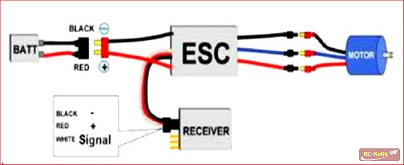

Ali Hocam kumanda motor Esc bağlantısını gösteren bir resim döküman var mı elinizde? veya kabaca anlatma imkanınız var mı ?
Eğer kullandığın esc de dahili bec kullandığın servolara yetiyorsa şu şekilde:

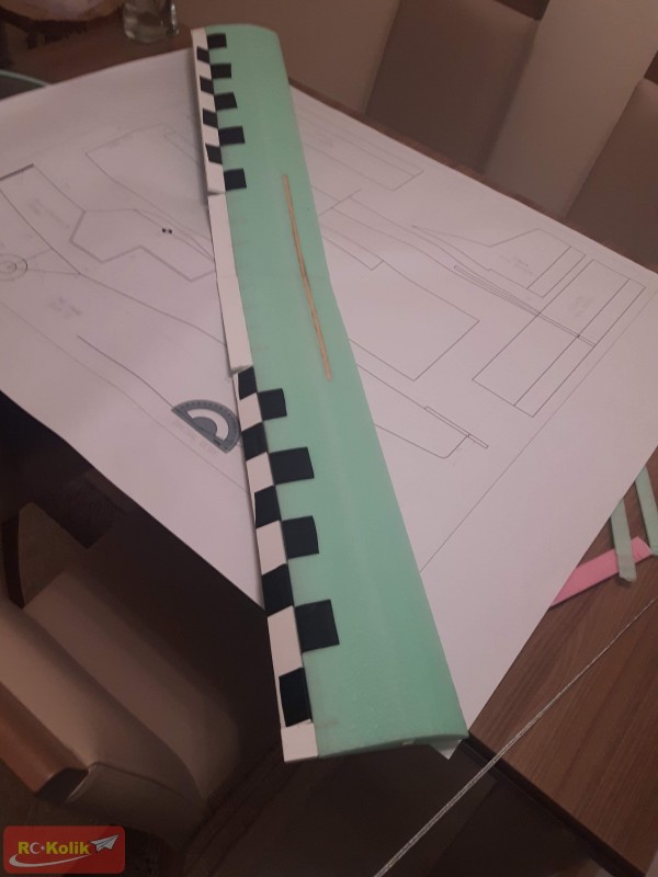

hocam bir sorum olacak. projeyi çıktı alırken a0 kağıda matbaada mı baskı yaptırıyorsunuz ? Farklı bir yöntemi var mı acaba ?
Ben bir kırtasiyede çıktı aldım. Proje ozalit çıktıları falan alabilen normal küçük kırtasiyelere göre daha profesyonel bir kırtasiyeden alabilirsin.
@Can Sismaneli hocam bir sorum olacak. projeyi çıktı alırken a0 kağıda matbaada mı baskı yaptırıyorsunuz ? Farklı bir yöntemi var mı acaba ?
Merhaba.
Herhangi bir özalitçiden direkt olarak A0 çıktı alabilirsiniz. Yada herhangi bir yazıcı üzerinden, yazdırma ayarlarıyla A4 sayfalara bölerek çıktı alabilir sonrasında sayfaları birleştirerek kullanabilirsiniz.

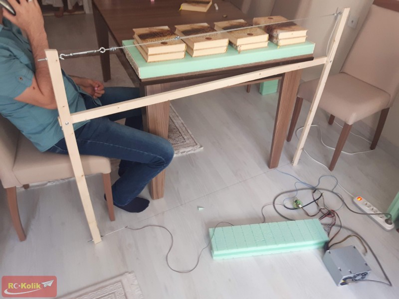

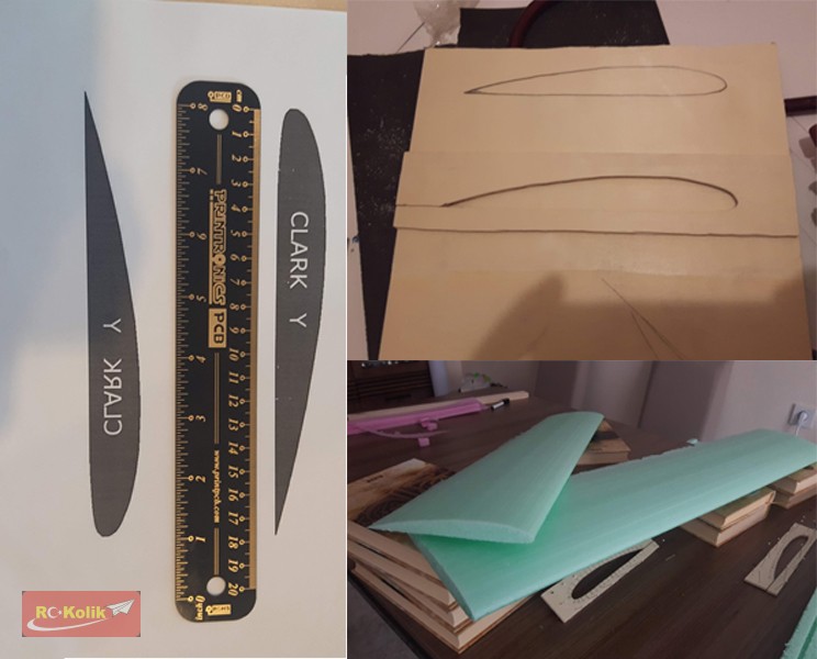

Öncelikle kanat kesicimi yaptım. Bilgisayar psu'nun 12 V çıkışı ile besledim. 0,8mm nicrome tel ile yaptım.

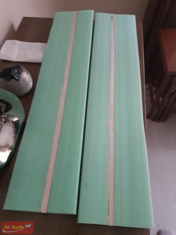

Daha sonra Aerofillerimi hazırladım ve İzocam'ın 5cm straforundan kanadı kestik.

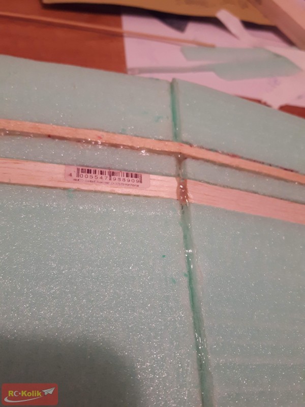

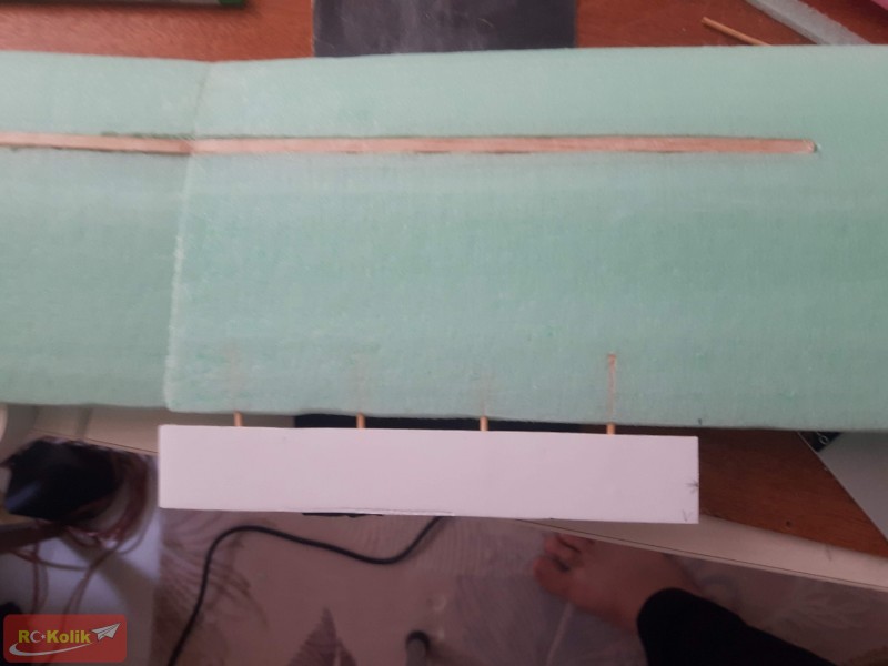

Kestiğimiz kanatların içerisine 10mm balsa çita yerleştirdim.

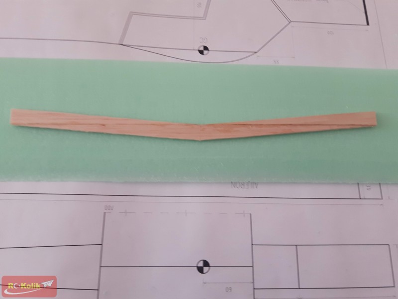

20x5 balsa çitadan kanat birleştirici (wing joiner) kestim.
Epoksi yapıştıcı ile birleştirdim
Aileronları 5mm fotobloktan yaptım. aileronların kenarlarına da aynı hizada fotoblokları çöp şiş ve uhupor ile sabitledim.

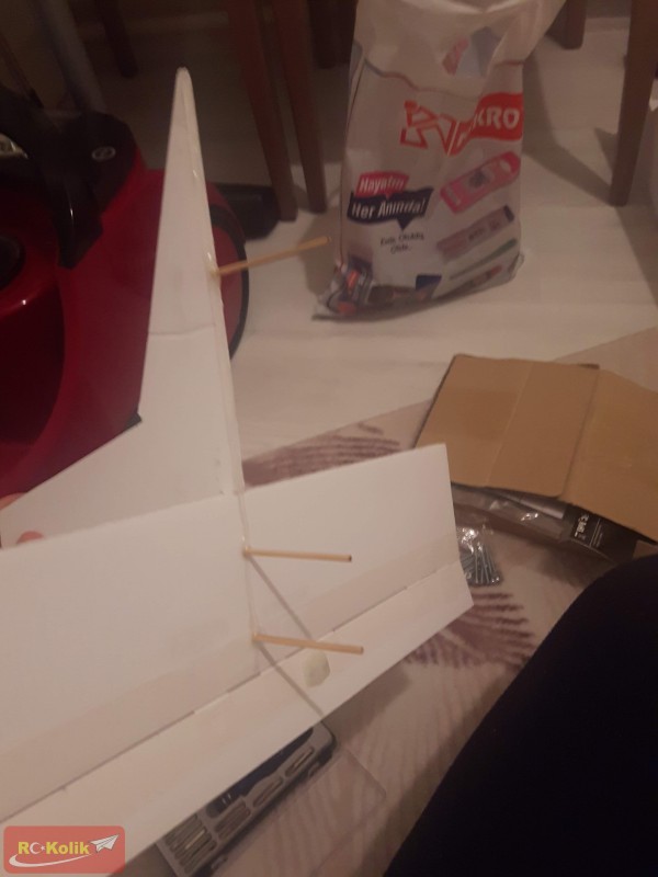

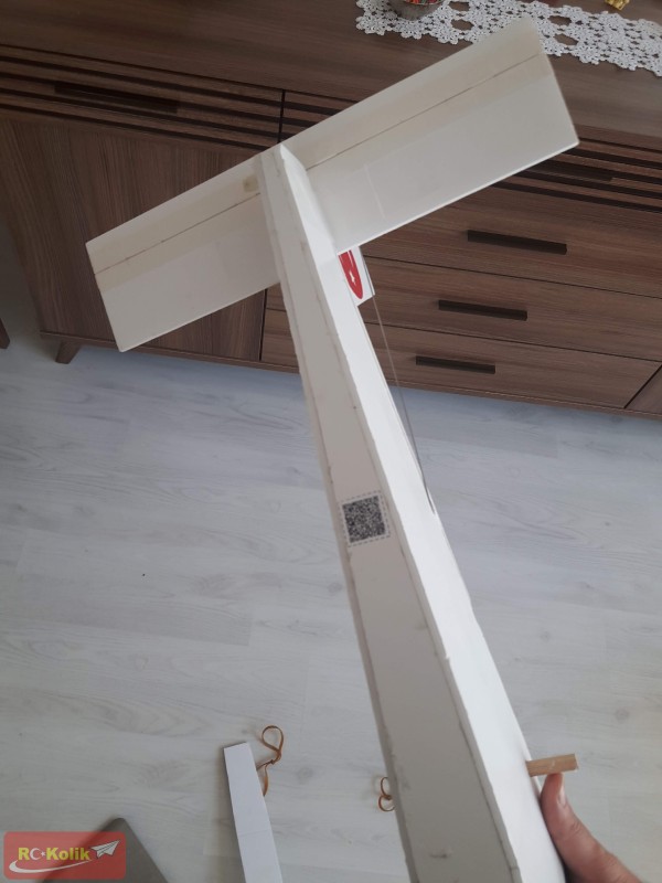

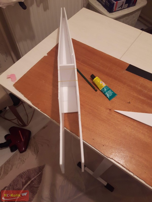

Gövdeyi fotobloktan yaptım
Kuyruğun sağlam olması için gövde içine bir miktar strafor kesip yerleştirdim ve çöp şişler yardımı ile kuyruğu sabitledim.

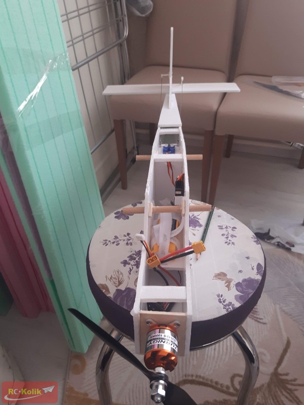

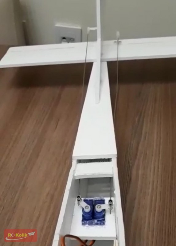

Ağırlık merkezinin fazla arkada kalmaması için Servoları kanada yakın yerleştirdim ve push rodları gövde içerisinden uzattım.
Kontraplaktan motor mountunu kesip sıcak silikon ile sabiltledim. Alıcı pil ve esc yi de yerleştirdikten sonra görüntü şöyle:

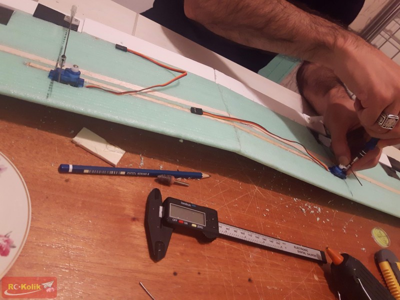

Kanat servolarının yerleştirilmesi :
Sivil Havacılıktan aldığımız barkodumuzu da yapıştırmayı unutmuyoruz:

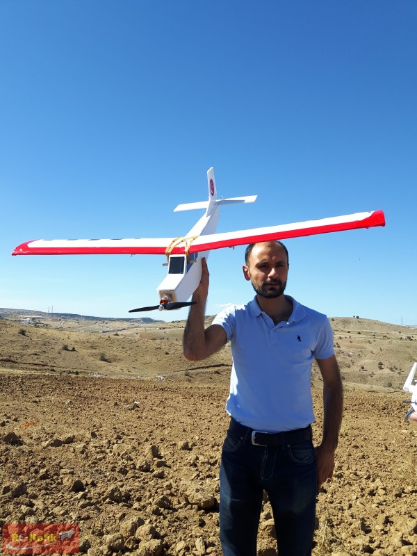

Ve uçuşa hazır :
Son dakika kararı ile kanadı bant ile kaplıyoruz.
SONUÇ
Hava rüzgarlıydı. Yaklaşık 5 dk'lık uçuş sonrası wing joiner kırıldı ve kanat katlandı. Burdan da şunu öğrendim ki BALSADAN WİNG JOİNER OLMAZ.
Yeni kanat kesip gövde onarımından sonra uçuşlara devam edebilir gibi görünüyor.
Eline sağlıkl Ali Emre.:saygilar:
Balsa yerine Joiner için 5-6 mm. kavak kontraplak kullanabilirsin. Gerekirse iki kat lamine edilir.

Ayrıca fotoğrafın birinde gördüğüm kadarı ile aileron servosu hucum kenarına parelel yerleştirilmiş. Servonun yarısı dışarda. Dikey yerleştirilse daha az hava direnci oluşurur.
Ali Emre hocam elinize emeğinize sağlık işçilik gayet güzel olmuş fakat bazı noktalara dikkat ederseniz daha iyi olacaktır.Balsa'nın mukavemeti çok düşük onun yerine kontraplak kullanırsanız yeteri kadar sağlam olur.Ben kendi yaptığım modelde hiç kanadın üzerine çıta yerleştirmedim, kontraplaktan kestiğim wing joiner i epoxy ile yapıştırmıştım her türlü akrobasi hareketine rağmen katlanma olmadı.Bir de nacizane önerim ilk uçuşu herzaman rüzgarsız havada yapın.Herhangi bir sorun var mı yok mu daha iyi anlarsınız.
Teşekkür ederim. :) Motor abartı sayılır mı bilmiyorum ama kullanması kolay oluyor yüksek güçlü olduğundan. Servoları mecburen öyle yerleştirdim. Kanadın en kalın yeri orası dikey yerleştirdiğimde firar tarafının kalınlığı kurtarmadı. Kontraplaktan joiner'ı deneyeceğim.

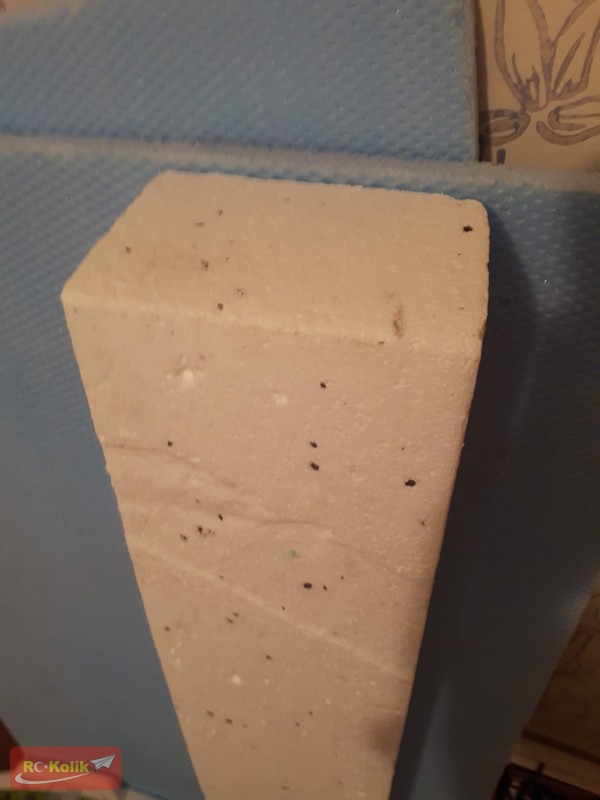

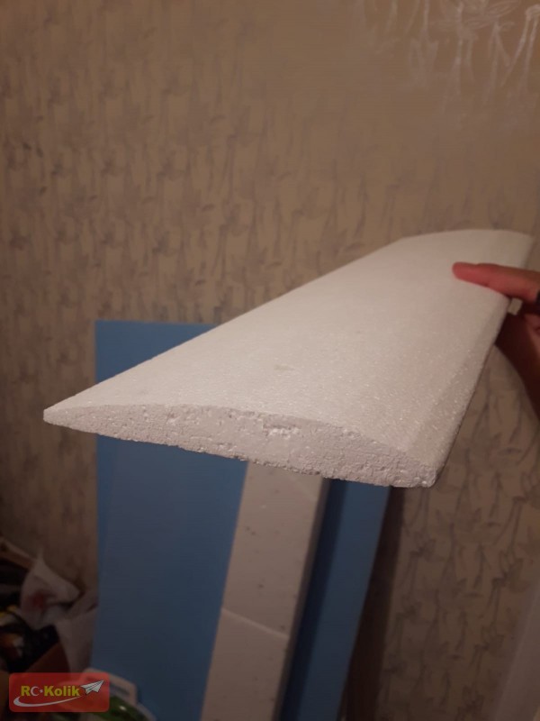

Size özellikle teşekkür ederim paylaştığınız tecrübelerinizin çok faydasını gördüm. Hava rüzgarlı değildi gittiğimiz alanda rüzgar çıktı. Mecburen uçurduk. Strafor ararken straforcunun palet olarak kullandığı yüksek densiteli eps dikkatimi çekti yeni kanadı bundan kestim. bunu sağlam malzemeden yapacağım inşallah.
Mehmet bey'in söylediklerini resimleri gördüğümde ben de düşünmüştüm. İlave olarak, servoyu kanada yatırarak ta yerleştirebilirsiniz. Böylece kanat dışına daha az taşar. Yön dümeni için belki başka yol yoktu ama, yükseliş dümen telinin bağlantısını yükseliş dümeninin alt tarafından yapsaydınız, daha kısa yoldan ve düz olarak yapmış olurdunuz.
