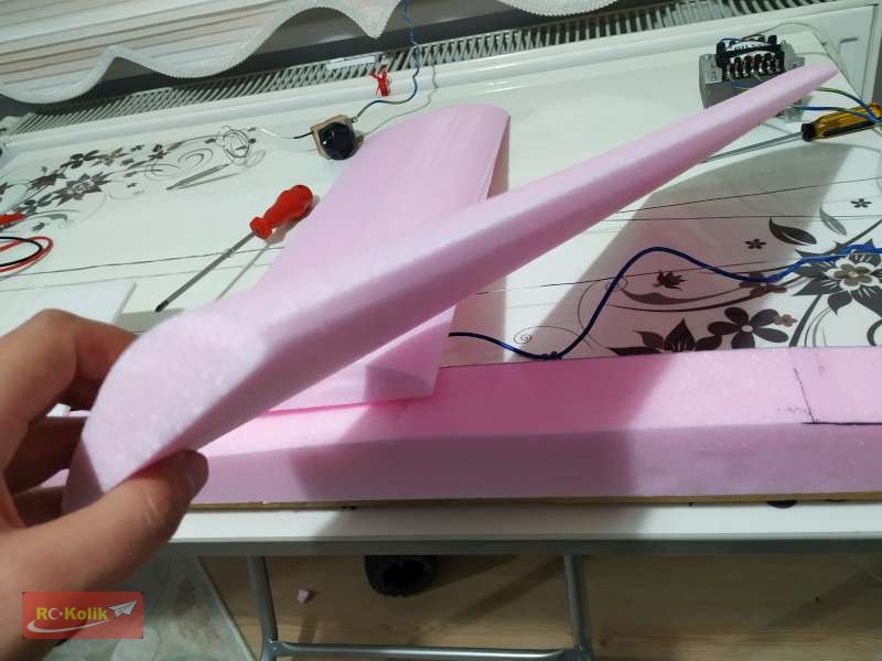

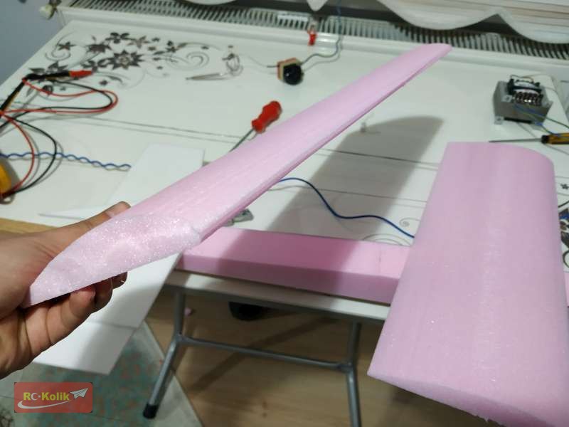

Çaylak için yeni bir kanat yaptım. Bu sefer farklı bir yöntem denedim.
Daha önce sıcak tel ile kesmiş olduğum eps profili doğrayıp bir çam çita üzerinde dizdim. Alt kısma da fotobloktan bir destek yaptım.
Daha sonra üstünü 3 mm kapron ile gerdirerek kapladım.
Diğer yaptığım kanatlara göre daha hafif ve sağlam oldu.
Kesinlikle daha hafif olduğu bir gerçek , maruz kalacağı kuvveti kurtarırsa ,sağlamlık testini de geçmiş olur.
Orta kısıma kontraplaktan dihedral verecek şekilde kanat birleştirici koydum. Birde bu fotoğraflarda olmayan orta kısma da strafor profiller yerleştirdim. altına da fotoblok koydum. Havada görmek lazım tabi ama bana sağlam görünüyor :)

Geleneksel balsa inşaatına çok benziyor.Köpük profilin kesiminden kaynaklı kanat yüzeyinde yükselti farkı olabilir kanımca.Bu da çok belirgin olmasa da uçuşa etki edebilir.Sonucu ben de merak ediyorum Ali Emre hocam.Elinize sağlık.?
Geçen hafta piste çıktı ama aşırı rüzgar vardı uçurmaya cesaret edemedim bakalım ilk fırsatta deneyeceğim. ?

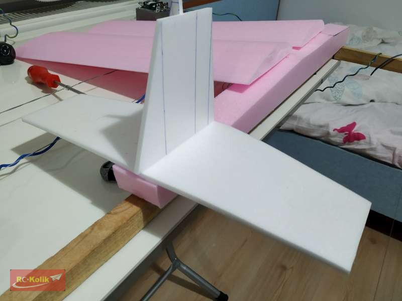

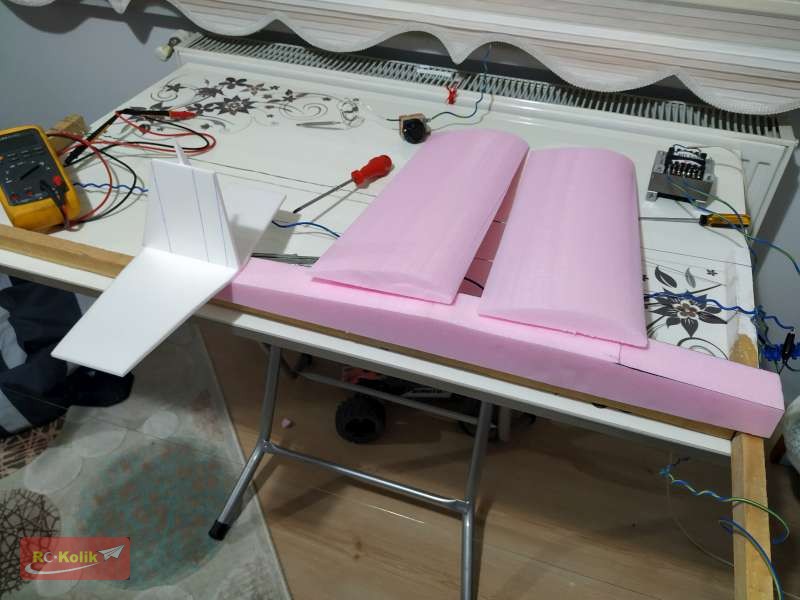

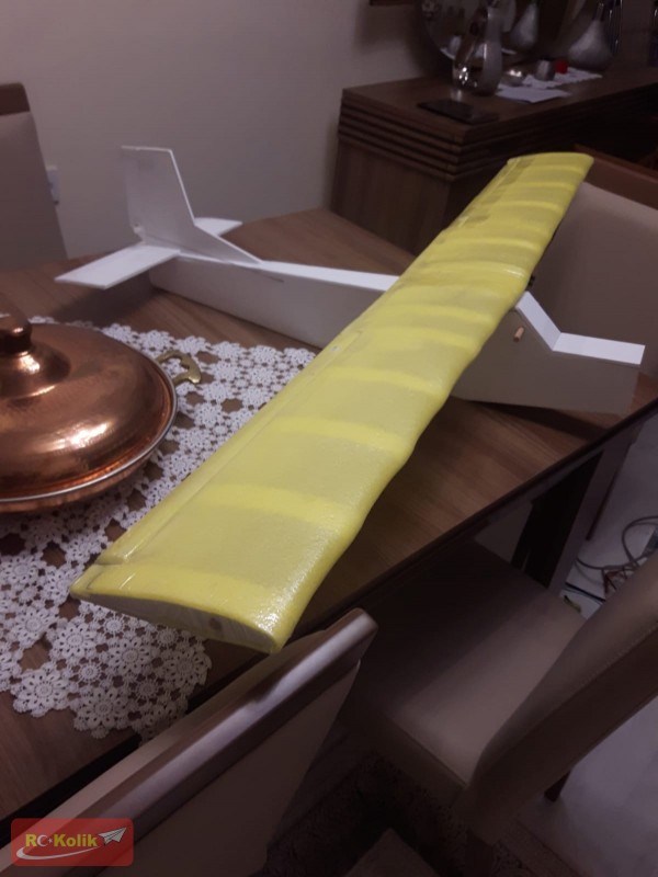

Selamlar aranızda yeniyim. Yeni üye forumlarında dolaşırken çaylak modeline denk geldim. Forumdan @TAMER ÖZTÜRK 'ünde verdiği destekle beraber bende evde boş zamanlarımı değerlendirmek ve uçaklar üzerinde biraz bilgi sahibi olabilmek için bu modeli denemeye karar verdim.
Şu ana kadar yaptıklarımın resimlerini sizlerle paylaşıyorum.
Yorumlarınızı bekliyorum
Muhittin abi kolay gelsin.Acaba plandan gitsek daha iyi olmaz mıydı? Sonuçta denenmiş uçurulmuş bir model.Plana sadık kalırsak başarı şansımız artar diye düşünüyorum.Yine de ilk deneme için fena sayılmaz.
Evet doğru diyorsun plandan gitmememin nedeni tamamen acelecilik. Ama bu zaten bir deneme oldu benim için kumanda gelene kadar daha çok zamanım var. Plana uygun olacak şekilde revize ederim. Bu arada bu da mavi mantar planıdır yani ezbere yapmış olduğum bir plan değil. Daha önce uçmuş bir proje.
Güzel görünüyor. Elinize sağlık. Elevatör ve rudderi kesip menteşelemeden yatay ve dıkey stabilzerleri yapıştırmışsınız galiba. Sonradan yapmak daha zor olur.
