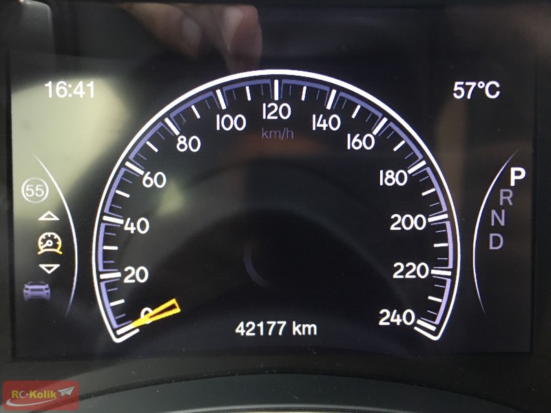

Hep böyle değil adminim, Mayıs ve özellikle haziran en yüksek sıcaklıkların görüldüğü mevsimler, ama hava bu aylarda nispeten kuru, bu aralarda yavaş yavaş hint okyanusundaki yaz musonunun etkileri görülmeye başlıyor burda da, sıcaklıklar düşüyor, nem artıyor (hissedilen sıcaklıklar fazla değişmese de daha çekilir oluyor diyebilirim). BU fotoyu geçen cuma çekmiştim, mevsim normalleri üzerine bir de sıcak hava dalgası vurdu ki sonucu bu olmuştu, akşam üzeri ve gölgede duruyordu araba bir de :) Şimdi artık daha çok 35-45 bandında oluyor sıcaklık.

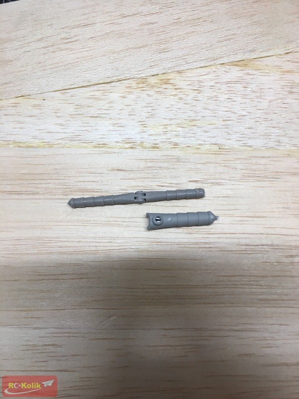

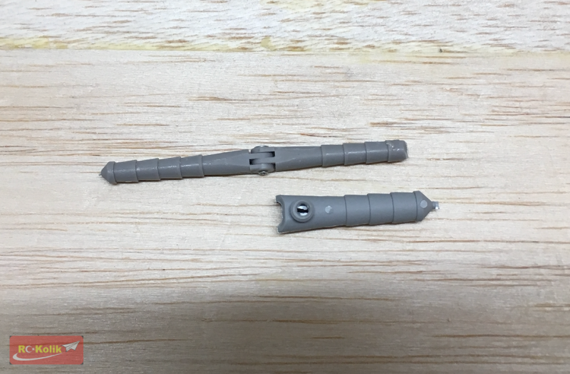

Your panther is coming along nicely. I like how you hinged the ailerons from the top similar to the full scale. Do you have any photos showing the installation of the hinges? I wanted to make the hinging from the top but couldn't figure out a way that was both secure enough and somehow covered at the bottom with a shroud (as in the real plane). I didn’t want to leave a gap at the bottom as Ziroli designed.

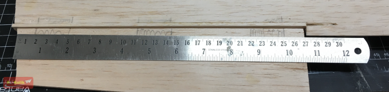

I used balsa hinges where I would have to fill the whole area of elephants blocks. Initially, I planned to use normal flat hinges, but I liked the idea of being able to remove the pin hinges. I drilled a hole for the hinge socket, and I had to cut it out. I tested everything, and glued in the hinge socket using a good amount of Hysol. I then created a "filler piece" of thin balsa sheet.
I used the "ugly" gap underneath that Ziroli designed. I was considering to do it like you, but I just chose practical over look on this.
