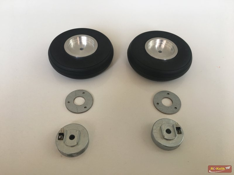

Frezeyi kurup diskteki delikleri janta aktarmam lazım ama sanırım anca yarın olur. Sonrasında da diğer tarafları işlenip, son olarak da karşılık gelecek küçük çemberler işlenecek. İniş takımları gelince de aks çapına göre jantlar da delinecek...

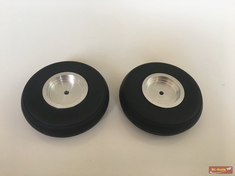

Jantlarda son durum...

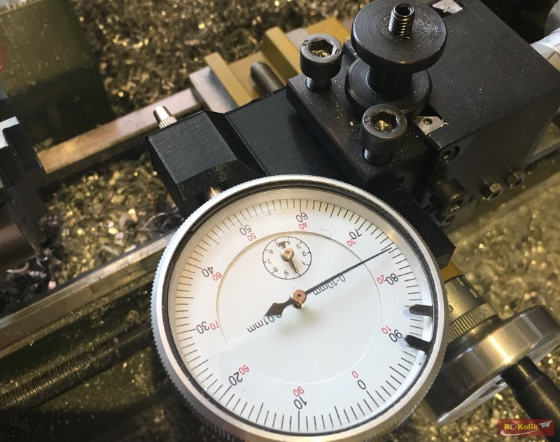

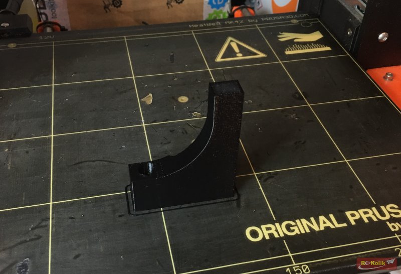

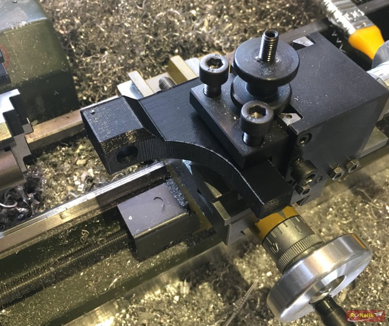

Bu jantlar sayesinde aylardır aklımda olan ama bir türlü elimin gitmediği, oysa ki tasarımı sadece 5 dakika, baskısı da 1 saat 20 dakika süren bir aparatı yaptım…
(Dial indicator denen zımbırtının Türkçesi nedir arkadaşlar? Edit: Komparatör :thumbup:)
Bu zımbırtı sayesinde komparatörü tornanın kalem tutucusuna takıp yüksekliğini tam merkezli olacak şekilde ayarlayabiliyorum. Bu da 4 çeneli aynada parçaların çok hassas bir şekilde merkezlenmesinde çok faydalı oluyor…
Neden 4 çene, 3 çenenin nesi var diye sorarsanız eğer, 3 çeneli aynalar aslında tam olarak merkezli değildir, o yüzden parçayı her söküp taktığınızda az da olsa merkezden kaçar. O yüzden işin başından sonuna kadar parçayı hiç sökmeden gitmekte fayda vardır. Ama bunun mümkün olmadığı parçalarda, parça söküldükten sonra tekrar takıldığında merkezlenebilmesi için, 4 çeneli ayna (çeneleri bağımsız hareket edebilen) çok faydalı olur. Bu jant parçalarının da her iki taraftan işlenmesi gerektiği için tek seferde yapmam imkansızdı, mecburen 4 çeneli aynaya geçtim ve bu aparat sayesinde sadece 0,01mm kaçıklıkla merkezleyebildim.

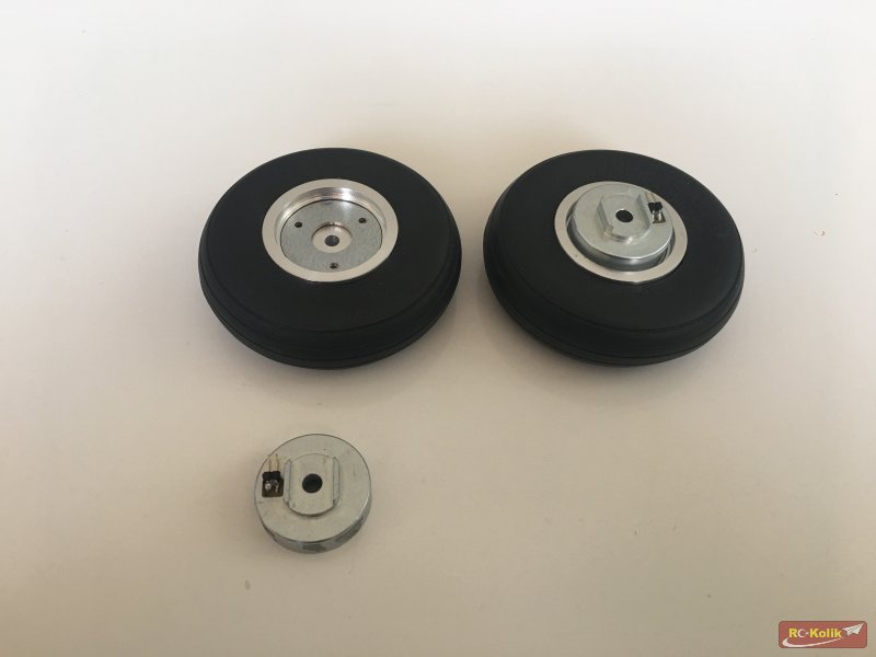

Jantların ana parçaları tamamlandıç Tekerleklerle ve frenlerle uyumları fena değil. Bu ana jantların karşısına gelecek ve tekerleği sıkıştıracak olan çemberlere geçme vakti...

Komparatör veya kompratör saati diyoruz Evren hocam.Bu arada magnetic base ile de kullanabilirsin torna üzerine yapıştırarak.:saygilar:
Komparatör tabiki :) teşekkürler.
Manyetik tabanı Türkiye’de kaldı malesef, torna freze tornanın bütün ıvır zıvırları bavula doldurduğumda ona yer kalmamıştı :lollol::lol::lol:

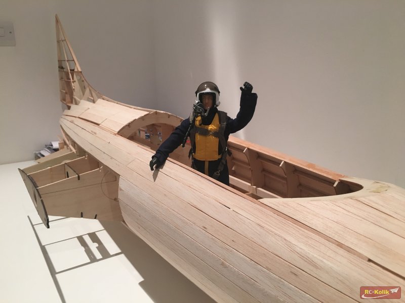

Pilot ayağının tozuyla denetimlere başladı ama memnun değil pek. Neymiş, onu göreve çağırmışım, uçuş tulumunu bile giymiş gelmiş, ama uçakta oturacağı yer yokmuş! Bu herifi yanımda İstanbula getireceğim, mesai çıkış saatinde metrobüse bindireyim de bakalım bir daha şikayet ediyor mu...
