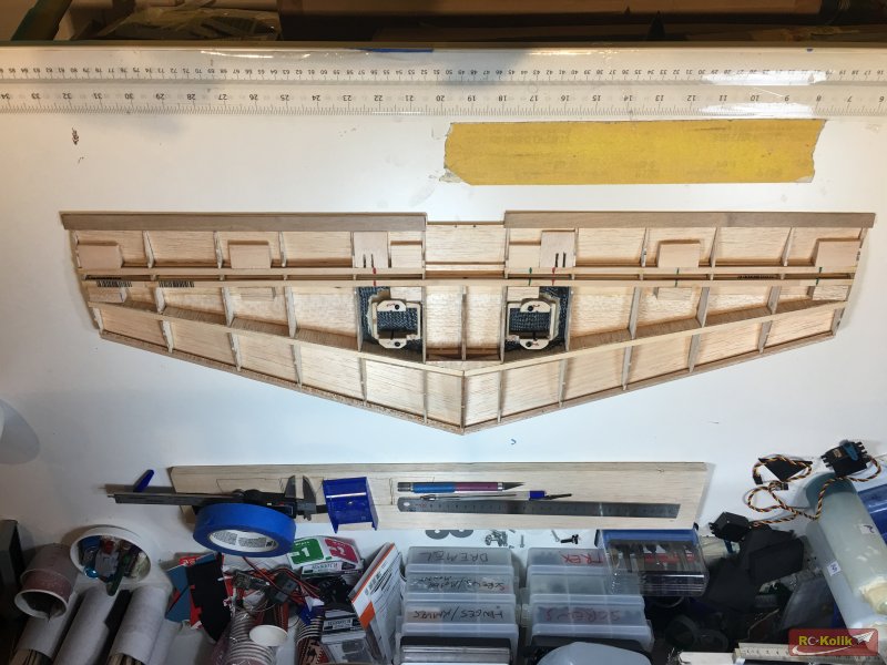

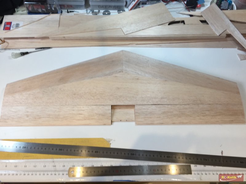

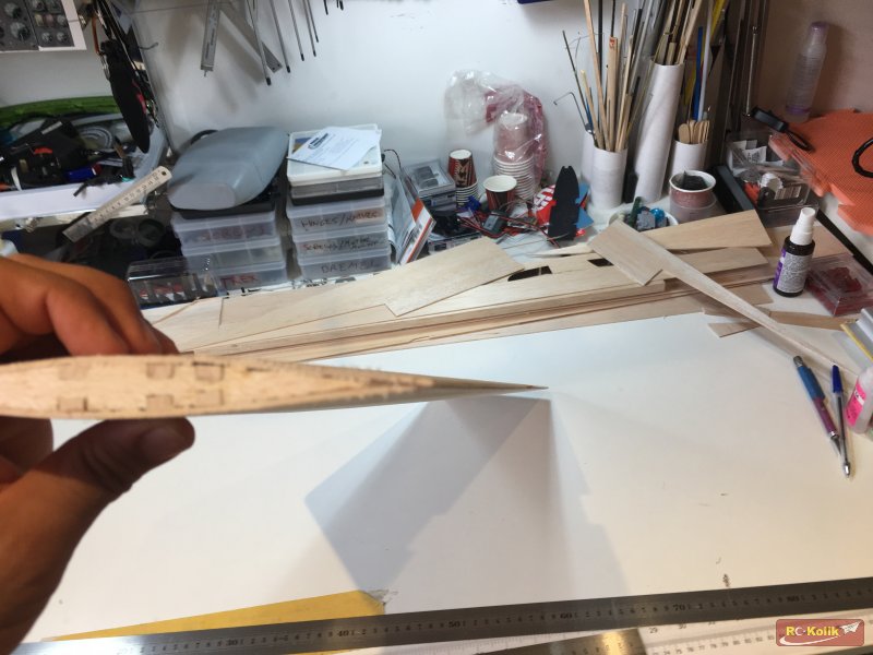

Yatay dengeleyicinin alt tarafının da kaplanması öncesinde elevatörlerin firar kenarına 0.4mm kalınlığında kontraplaktan kestiğim şeritleri yapıştırdım:
Bu kontraplak şeritler firar kenarlarının inceltilip aynı zamanda sadece balsa olmalarına nazaran daha sağlam yapılabilmelerini sağlıyor.
Sonrasında genel bir zımpara yapılıp stab kaplamaya hazır hale getirildi. Ziroli amca elevatörlerin geri kalan kısımlardan ayrı olarak kaplanmasını buyurmuş, vardır bir bildiği diyerekten sözünü dinledim. İki elevatör, stabın orta kısmı ve iki tarafın hücum kenarı olacak şekilde toplam 5 parçada kaplandı stabımız ve elevatörler.
