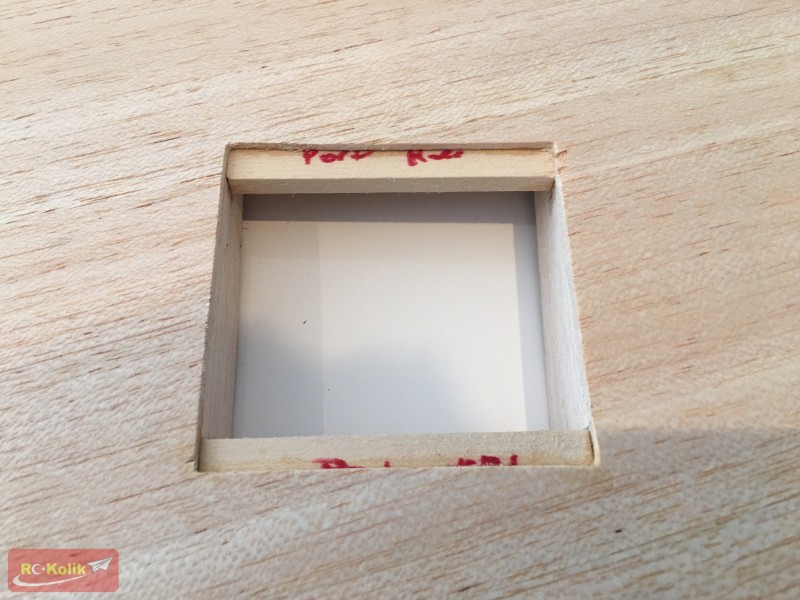

Kanatlarda servo yerleşimine giriştim.

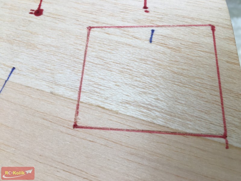

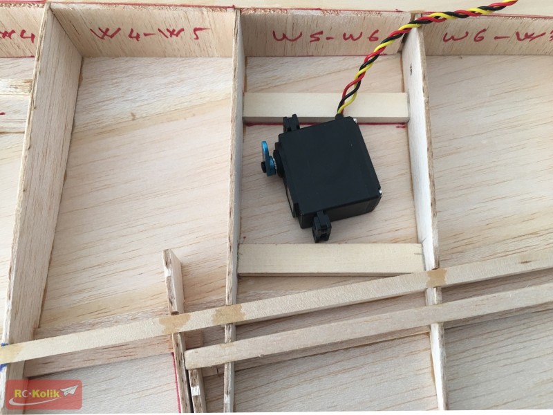

Aileron servosu 5 ve 6 numaralı sinirler arasına açılacak bir kapağa monte edilecek. Bu standart olarak neredeyse tüm ARF’lerde uygulanan ve benim hiç ama hiç sevmediğim bir yöntem ama şu an için elimdeki en iyi seçenek bu malesef. İdare edivericez artık :)
Servo bölmesi kapağının vidalanacağı 13x6 mm kesitli çıtaları kesip yerlerine alıştırdım:
Servo şöyle bir açıyla monte edilecek:

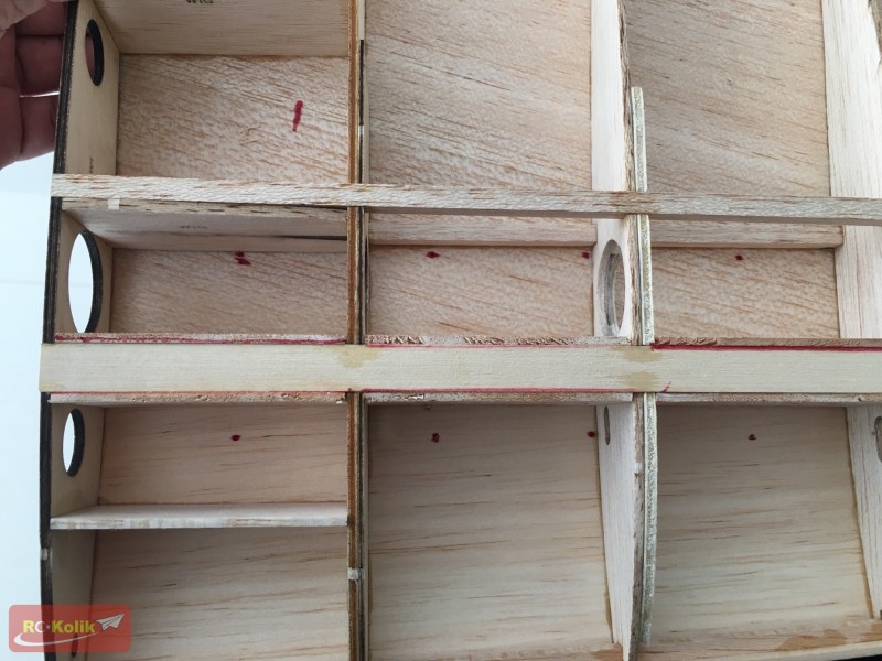

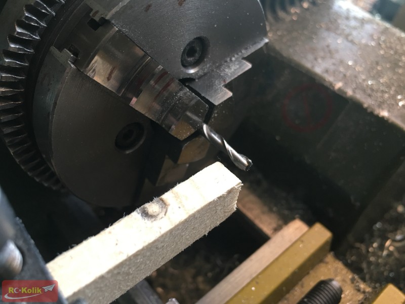

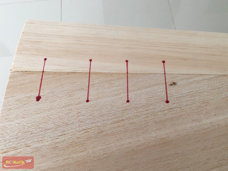

Ayrıca kanatta mühimmatın tutturulduğu zımbırtıların (pylon) kanada bağlanacağı noktaları belirleyip işaretledim, kanadın içinden de görülebilmeleri için 1mm matkap ile delik deldim.
Kanat dış yüzeyi:
Kanat içindeki yerleri:
Bu noktalara iç taraftan küçük kontraplak destekler yapıştırılarak gavurların “hardpoint” dediği montaj noktaları oluşturacağım. İlerde mühimmat yada boş da olsa pilonları eklemek istersem gerekli altyapı hazır olacak.

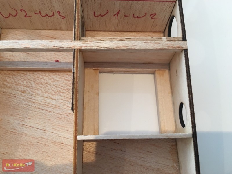

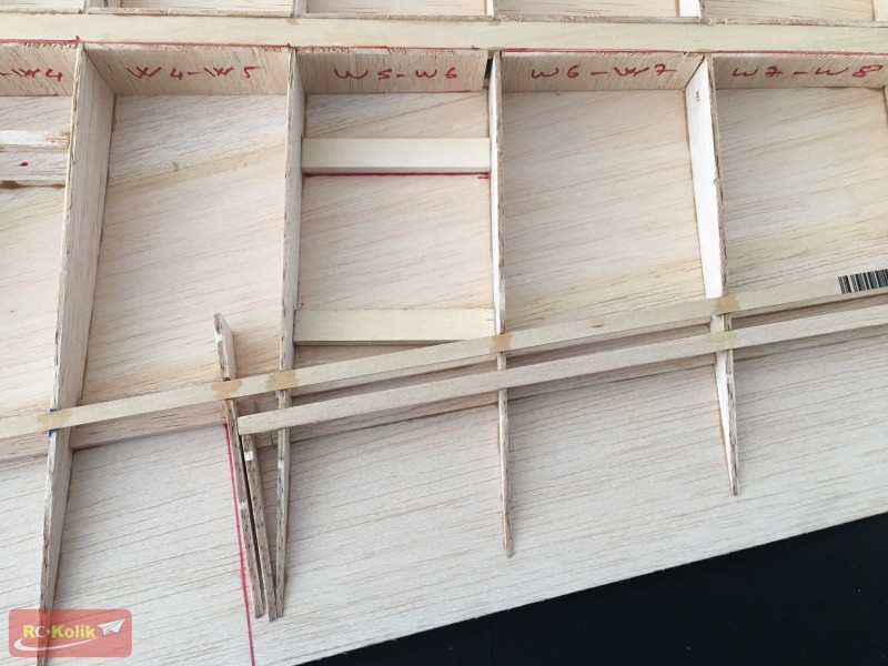

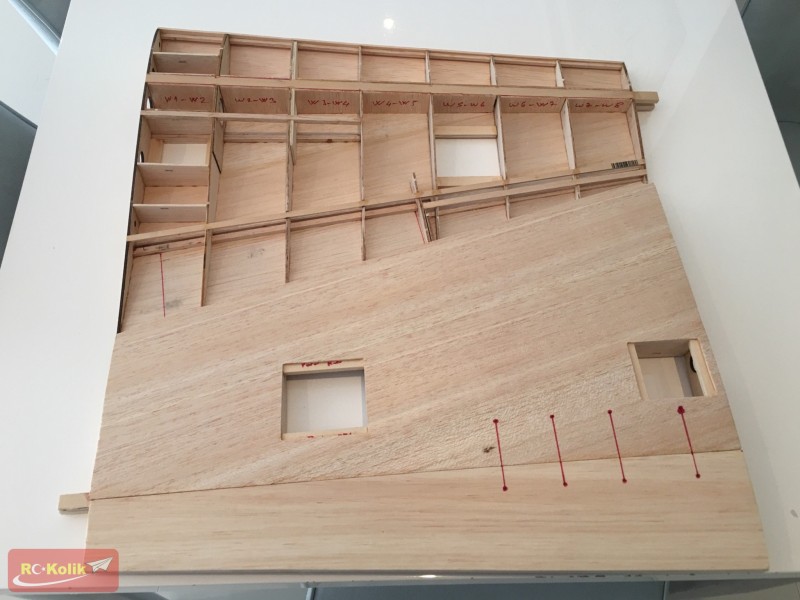

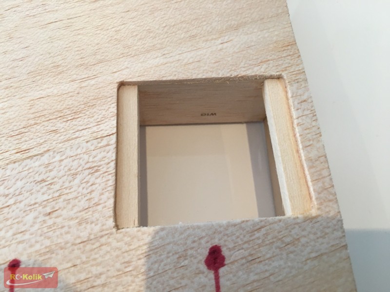

Servo bölümleri için pencereler açıldı, hem çerçeveyi güçlendirmek hem de servo bölmesi kapaklarını vidalamak için 13x6.4 mm lik ıhlamur çıtalar yapıştırıldı. Kaplamaları uçlarda 5mm lik bir kısım çıta ile yapışacak ama çıtanın kalan 8 mm lik kısmın açıkta olacağı (kapağın oturması için) şekilde kestim.

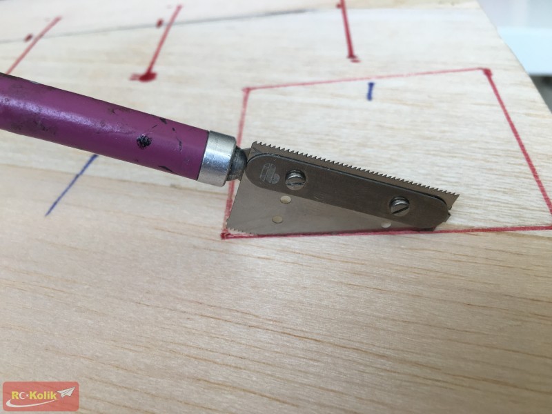

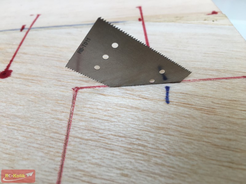

Kaplamaları keserken yeni bir testere denedim. Aslında bunlar da daha öncekiler gibi plastik model için yapılmış testereler ama bu yeni olanlar eskilere nazaran biraz daha sağlamlar. Dahası istenirse maket bıçağı sapına takarak istenirse de tek başına kullanılabiliyor. Farklı dişlerde olanları da var... Tabi bunları bulmak diğerleri kadar kolay değil (Türkiye’de satılıyor mu bilmiyorum, ben plastik Hurricane aksesuarlarıyla birlikte Kanada’dan sipariş etmiştim)
Çok temiz kesiyorlar, ki kullandığım testere kaba dişli olanı. Aşağıdaki resimde kapağın 3 tarafı kesilmiş halde mesela :)

Daha önce Hurricane inşaatında bunun muadili olarak MMY'den aldığım Trumpeter marka testere setini kullanmış ve anlatmıştım malum. Onla bunun en temel farkı bu yeni olanların daha kalın ve daha sert bir çelik olması. Diğerleri aslında daha bile temiz ve ince kesiyorlar ama fazla yumuşaklar ve bazen eğilip bükülebiliyorlar. Bu meret pek eğilecek gibi görünmüyor ama zaman beni yalancı çıkartabilir tabiki. Ayrıca Tamiya'nın da bunun gibi bir testeresi var, bıçağının da yeri geldiğince çıkartılabileceği ve gayet ince temiz kesimler yapabilecek… Yani çok umutsuz değilsiniz, heliyi bırakıp dahtadan uçak yapmaya başlayabilirsiniz :D
