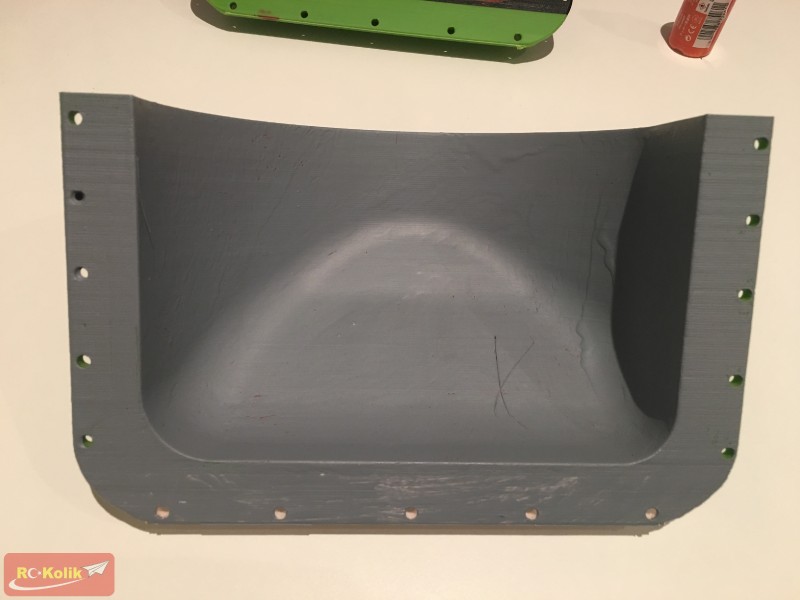

Kalıp demişken...

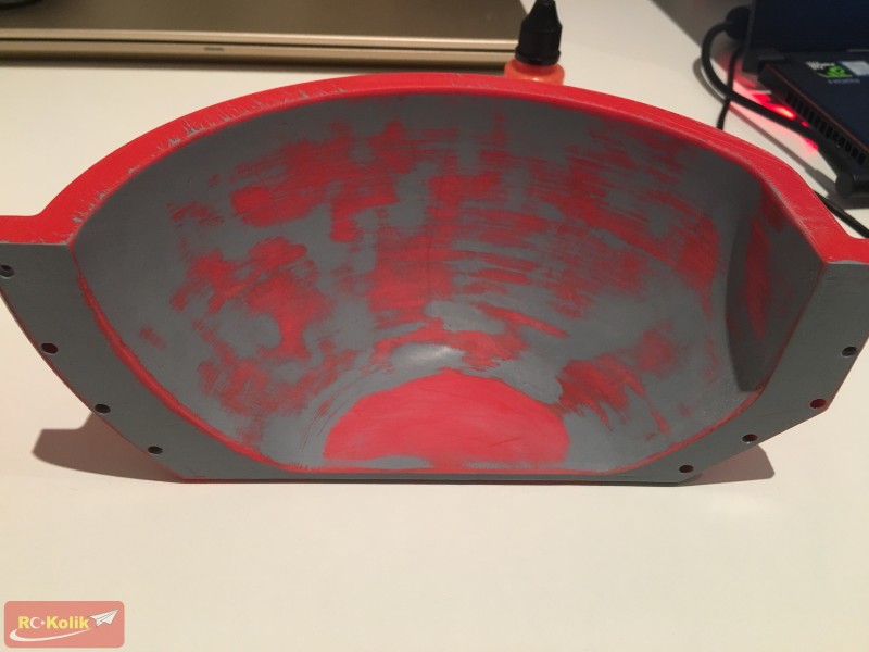

Aşamaları özetleyeyim:
önce yazıcıdan çıkan parçanın içine otomotiv yoklama macunu (kırmızı renkli) çekip kuruyunca 360 numara zımpara ile zımpara yaptım, bu kaba seviye farklarını belli bir yere kadar dengeledi.
Sonra dolgulu oto astarıyla (tek bileşen) fırçayla bol kepçeden bir astar uyguladım.

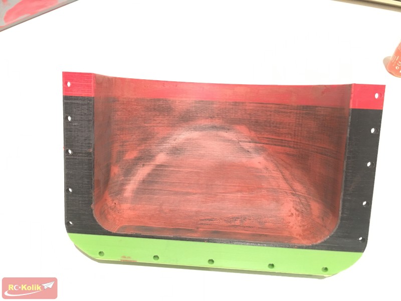

Ve bu astarı sırasıyla 400 ve 600 numara ile zımparaladım, bu aşamada artık yüzey iyice düzgün hale geldi:
Şimdi bu kalıba ince astar airbrush ile atılacak, üzerinden 800 numara zımpara ile çok hafif bir yüzey tesviyesi ve sonrasında baz kat oto boyası, onun da üzerine çift bileşenli parlak oto verniği. Bu son kat artık ışıl ışıl parlayan aynı zamanda da sert ve dayanıklı bir yüzey bırakacak. Sonrası kalıp ayırıcı ve parçaların üretimi...

Olurdu, daha önce bu tür tek kullanımlık kalıp bastım malum. Ama yüzey pürüzlü olduğu zaman kalıptan çıkma konusunda problem çıkma riski de artıyor. Daha önce 3D yazıcıdan çıkan kalıplarda bu tür sorunlarda kalıplar hep zarar görmüştü. Eğer tek kullanımlık düşünseydim direk dediğin gibi yapardım, ama bu kalıplardan en azından 3-4 ürün alabilmeyi istiyorum, o yüzden de iç yüzeylerin pürüzsüz ve kemikleşmiş olmasını istiyorum.
Ha niye 3-4 ürün almayı istediğimi sorarsanız :) şu an elimde kevlar kumaş yok, yakın zamanda da olmayacak, o yüzden şimdilik depoyu cam elyafından yapacağım, o da gayet güzel iş görüyor. Ama kevlar kadar esnek olmadığı için kırılma yırtılma riski daha fazla, yani uzun ömürlü olmayabilir. Eğer uçak ilk uçuşları sağ salim atlatırsa ilerde uzun ômürlü bir depo yapmak için kevlar kullanabilirim, yeniden kalıba iş düşer o zaman. Bir de şöyle bir planım var, malum deponun hacmini hesap kitapla belirledim, ama hem yer hem de uçuş testlerinde bu hacmin gereksiz fazla olduğunu görürsem yeni ve daha küçük hacimli bir depo yaparım, onu da aynı kalıpla ama boyunu kısaltarak istediğim hacme getirip yaparım diye planladım. Böylece yakıt deposunun da CG ye yaklaşması sağlanır ve hem gereksiz ağırlık taşınmaz hem de CG daha az etkilenir dedim...

Kalıba yapışmamayı çok daha kolay yolla sağlayabileceğini gayet iyi bildiğine göre bu açıklamanın aslında pek de geçerli olmadığını anlayabiliriz! :D:D:D Neyse hadi sen zımparaya devam et... :p:p:p
Abi doğru söylüyosun ama burda bu pasta türü dışında kalıp ayırıcı bulamadım. PVA tarzı film oluşturan bir ayırıcım olsa yine basar giderdim de bu “wax” lar tam anlamıyla çalışmak için olabildiğince puruzsuz yuzey istiyor malesef...
