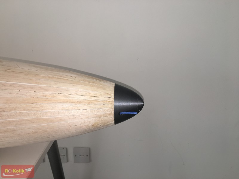

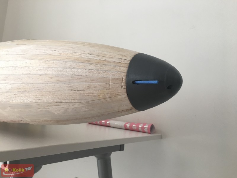

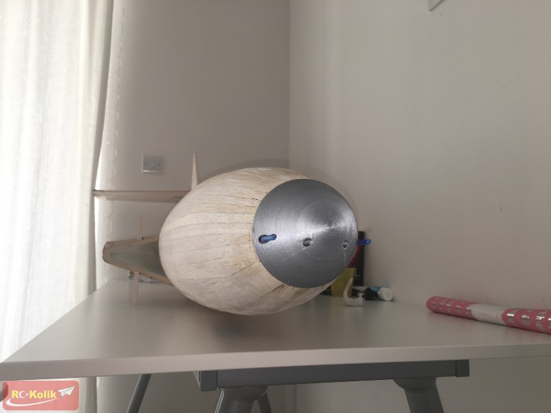

Modelin kompozit parça üretim planlarında bazı değişikliklere gidiyorum. Hava kanalları ve depo zaten tamamlandı, geriye burun konisi ve kanat ucu tankları kalıyordu. Ama planda olmayan bu iş seyahati de iki haftaya malolacağı için bu “kayıp” zamanın telafisi için burun konisi ve kanat ucu tanklarının kalıpla üretilmesinden şimdilik vazgeçtim. Bunları modelin “eğitim uçağı” olarak hizmet vereceği dönemde 3D yazıcıdan çıkma parçaların üzerinin cam elyafı kaplanmış halleriyle kullanmaya karar verdim. Uçuş sezonu sonunda, eğer model hala hayatta olursa :) scale detaylandırma ile birlikte bunları da kafamdaki gibi tamamen kalıpla üretilmiş fiberglass parçalar olarak yapıp değiştirebilirim.
Bu yola karar verince ilk iş olarak burun konisinin tasarımına namlu deliklerini ekleyip yeni bir tane, sadece 1mm lik kabuk olarak bastım ve burundaki yerine yapıştırdım.
Bir ara torna başında 4 tane namlu yaptım mı bu iş de tamam olacak :)
