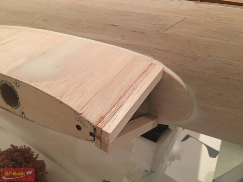

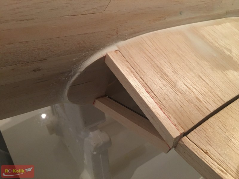

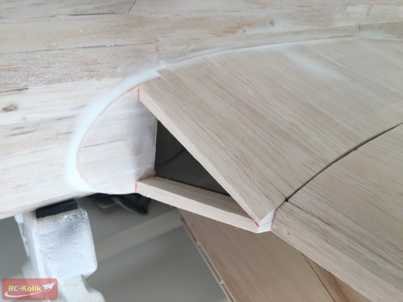

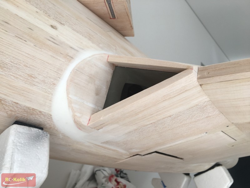

Hava girişlerinin hücum kenarlarına da 1/4” (6.4mm) ve 3/8” (9.5mm) balsa levhalardan çıkartılan çıtalar yapıştırıldı.
Bu iki kat planda da gösterilen ve F9F-2 modelinin hava girişini yapmak için gerekli olan kalınlığı sağlıyor. Ben F9F-5 modelinin hava girişini benzetmek için bunlara, dış tarafa (kanat tarafına) birkaç kat daha ilave edip -5 modeline özgü olan şekli vereceğim. Keza kanat hücum kenarı da kök kısmında biraz daha balsa ilavesiyle hava girişleriyle uyumlu olacak sekilde biçimlendirilecekler.

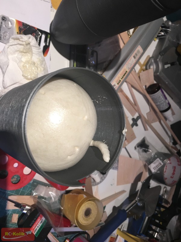

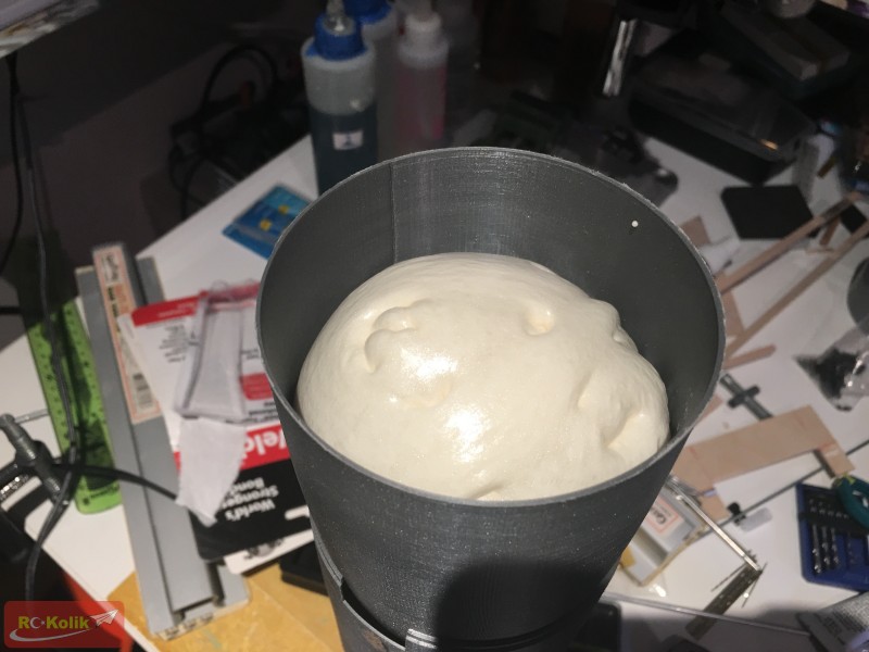

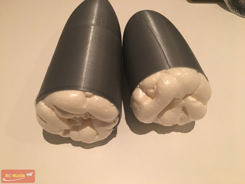

İlk sıkılan köpük hacimleri tamamen dolduramadı
Kalan boşluklar için de az bişey daha ilave yaptım, sabah parçalar tamamen dolmuş haldeydi.
Görebildiğim kadarıyla herhangi bir şekil bozulması yok parçalarda. Dik tutup doldurduğum için genleşme açık olan taraflara doğru oldu çeperleri zorlamamış olması gerek.
Parçaların sertliği de güzel oldu, kalıp almak için kullanılabilir durumdalar, ama şimdilik bunlar kenarda zamanlarının gelmesini bekleyecekler :)

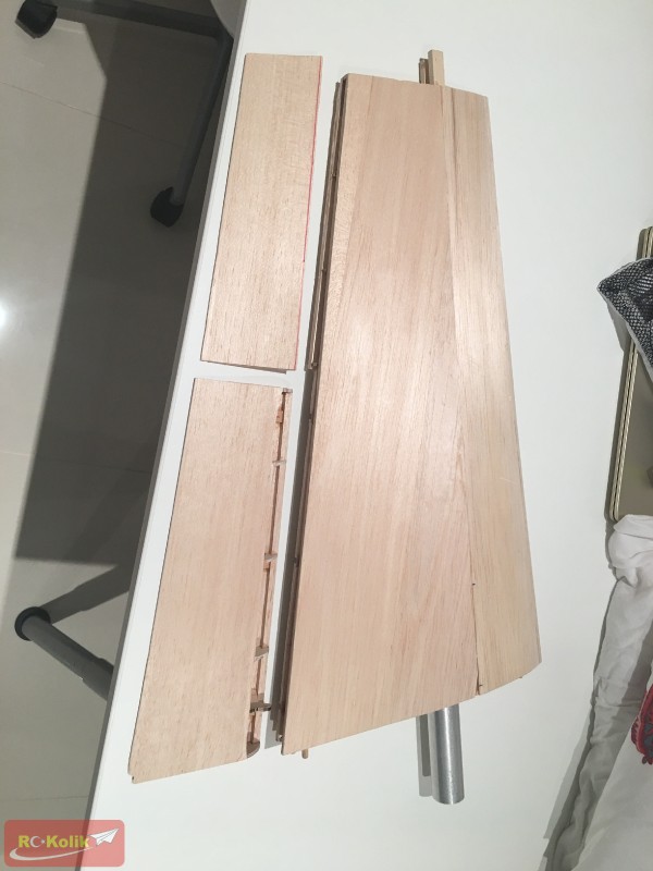

Gece kanatlara da giriştim ve aileronlarla flapları kesip kanattan ayırdım, haftasonu bolca zımpara işi var :thumbup::halay::yuppi::hoppa::RCKolik:

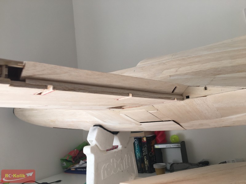

Kanatlar ve flaplarla aileronların kesim yüzeyleri temizlendi ve plandaki kesitlerine gelecek şekilde tesviye edildiler.
ilk olarak flaplara el attım. Flapın hücum kenarı 1.5mm lik balsa ile kaplanıp kapatıldı. Kanattaki flap yuvası da yine plandaki talimatlara uyularak 2.5mm lik balsa ile kaplandı ve tesviye edilip plandaki en kesit şekillerine getirildiler.
Hava girişlerinin hücum kenarları da yavaş yavaş şekillendirilmeye başladılar.

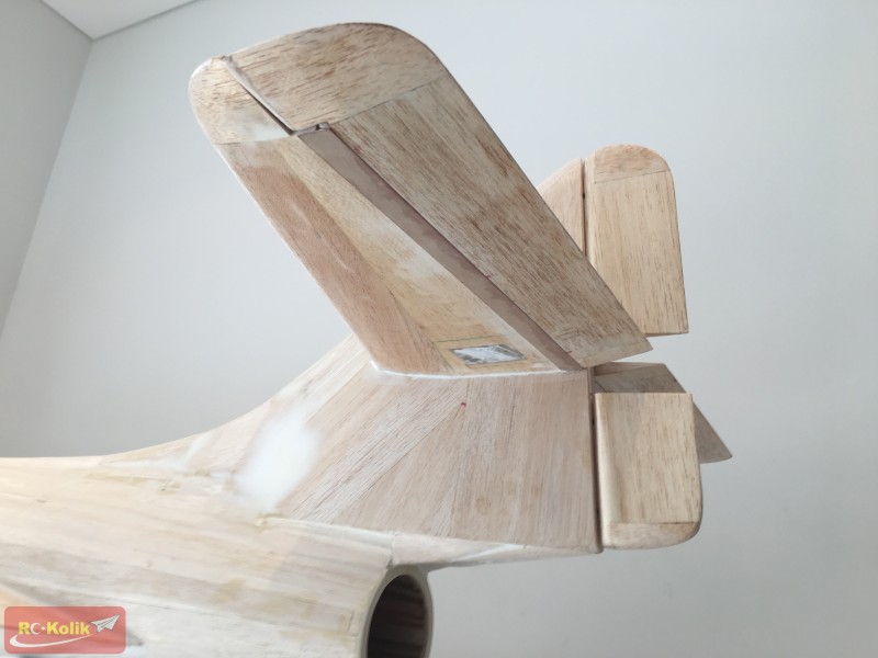

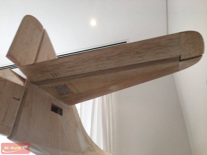

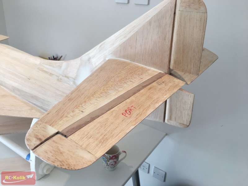

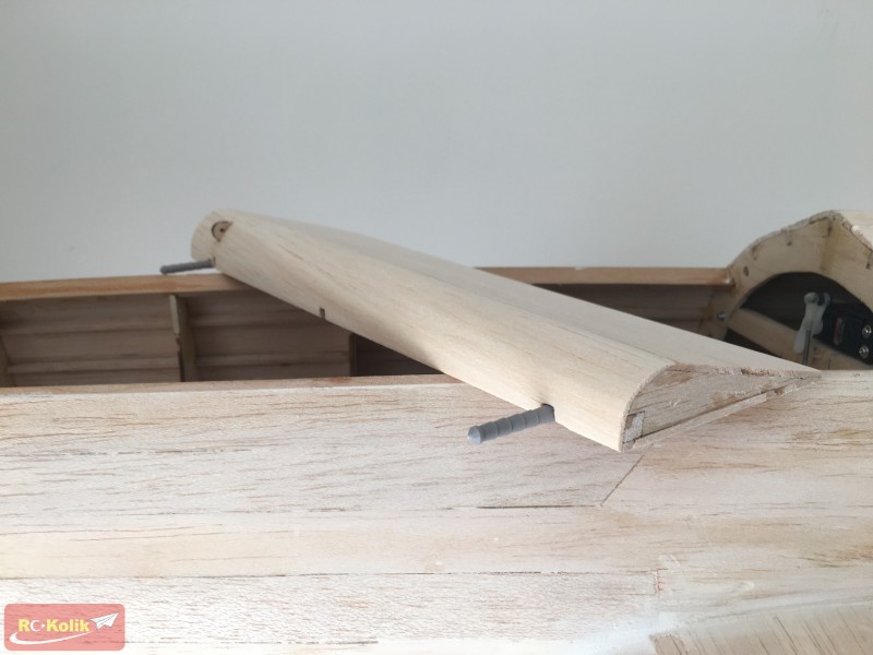

Kuyrukta her iki tarafı da fiber kaplanan elemanların da kumaşlarının fazlalıkları traşlandı ve yüzeylerin ilk tesviyeleri yapıldı.
Elevatörler ve rudder parçaları öncelikli olarak astar/zımpara sürecine sokulacaklar ki biran önce boyanıp yerlerine yapıştırılabilsinler. Geri kalan parçalar biraz daha geriden gelseler de sürece engel olmazlar.

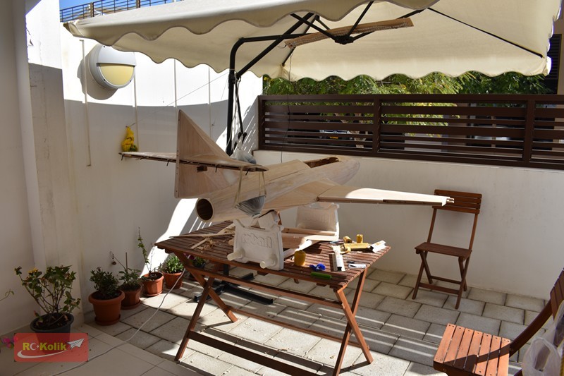

Ev mesaisi ve aile zamanlarının dışında kalan tüm zamanımı Panther üzerinde geçirdim diyebilirim. Panther de tüm zamanını balkondaki masanın üzerinde zımpara ile "okşanarak" geçirdi :D Hava giriş kısımlarının şekillendirilmesi tamamlandı. Hava girişleri için öncelikle gerçek uçağın çizimleri ve fotoğraflarını kullanarak çıkardığım şablonlarla hem kanadın hem de hava girişlerinin hücum kenarlarını şekillendirmeye başladım, ama farkettim ki Ziroli amcanın tasarladığı kanat profili ile bu meretleri tam olarak scale yapmam imkansız, en azından kanat kökünde profili birhayli değiştirmem gerekecek (zaten gerçek uçakta da bu yeni şekiller -5 versiyonunda eklenen kanat profili değişikliği sonrası ortaya çıkmış) Ben de tam scale olmasına takılmadan, -5 versiyonunun hava girişlerine benzeyen ama mevcut profile de uyum sağlayan bir şekille tamamladım. Sonrasında da tüm gövde tesviye edilip kaplamaya hazır hale getirildi ve dün gece itibariyle de gövdenin altı kaplandı kurumaya bırakıldı. Buarada belirtmekte fayda görüyorum, gövdenin kaplamasını mutfak tezgahında yapmak gibi bir başarıya da imza atmış durumdayım :coolxf:
Flapların zımparası da tamamlandı, menteşeleri bantla tutturularak kontrol sistemi denendi, onaylandı. Kanatların genel tesviyesine, hücum kenarlarının şekillendirilmesine başlandı. Kanatlarla ilgili en büyük "belirsizlik" olan aileronların ne şekilde menteşeleneceği de nihayete kavuştu. Her ne kadar "scale" menteşeleme olmayacak olsa da içime sinen sağlamlıkta ve gerekli işlevselliği sağlayacak tek yöntemin elevatörlerde olduğu gibi merkez hattan menteşeleyip menteşe hattının da alttan ve üstten 0.4mm lik kontralarla kapatılması olduğuna karar verdim. Aslında Panther'in aileronları üstten menteşelidir, Ziroli de planda bu şekilde vermiş, orjinal tasarımın uçuş koşulları için işe yarayabilecek güvelinir bir çözüm olabilir ama açıkçası benim modelim için içime sinmedi hiç. Yine üstten menteşelenecek ama daha sağlam olacak ve menteşe hattını kapatabilecek ("gapless hinge" kriterini sağlayacak) bir yöntem üzerinde bihayli kafa yorduysam da bulabildiğim çözümler gereksiz karmaşık ve riskli olacaklardı, en nihayetinde "bu bir eğitim uçağı, zaten kontrol çubuğu da açıktan gidiyor, bırak skeyl sevdasını" diyip pes ettim ve klasik güvenilir yönteme karar verdim :)

Tüm bu işlerle uğraşırken fotoğraf çekmedim :) sadece zımparalaa işlerine mola verdiğim bir andan balkon pozu var elimde :)
