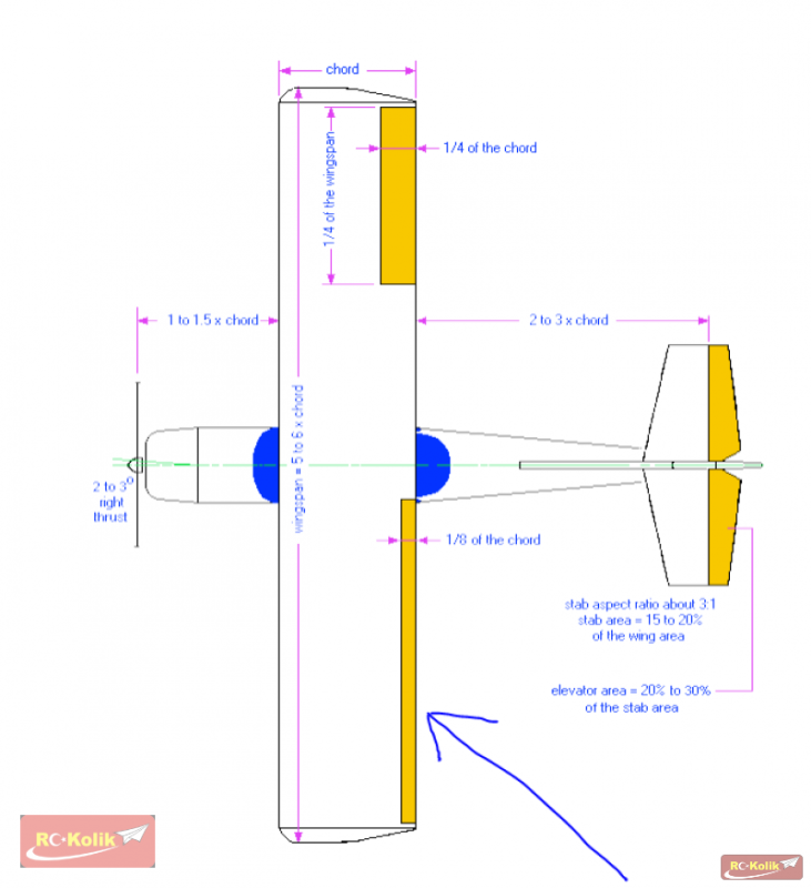

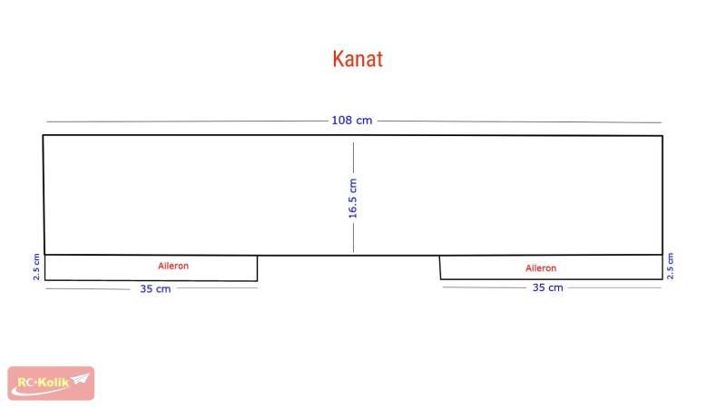

Forumda bulduğum aşağıdaki görsele göre yaptığımız modelin aileron uzunluklarının yanlış olduğunu fark ettim. Bu bilgiye göre aileron kanat boyunca uzanmalı ve eni 2.4 cm olmalı.
(16,5 + aileroneni) / 8 = aileroneni
aileroneni = 2,35 cm
Bizde ise en 2.5 boy 35 cm
