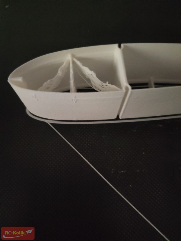

Piper'ı basmaya karar verdim ve üretimine başladım. Sitenin paylaştığı baskı ayarları çok başarılı bir kaç ufak ayarlama ile yazıcıda basılabiliyor. Fakat köprüyü bir türlü düzgün yapamadım, soğutma fanını köprü atarken açılacak şekilde ayarladım ama yine de düzelmedi. Siz basmaya başladınız mı? Bu sorunu nasıl çözebiliriz?

Bende modeli düşünüyordum. İçindeki köprümü varmış altı boş ise destek olmadan zor basar gibi geldi bana.

Çok net bir soğutma problemi var gibi gözüküyor fan doğru zamanda aktif olmuyor olabilir veya filamentin basım sıcaklığında küçük bir düşüşe gidilebilir ama son tercih olsun. Belki sadece o kısıma küçük bir destek atılabilir
Köprü yaparken fan otomatik olarak %100 gücünde çalışıyor, bir kaç tane daha test çıktısı aldım ama düzelmedi. Çok fazla soğutunca bu sefer de yapışmada problem oluyor. Araştırmaya devam ediyorum.
