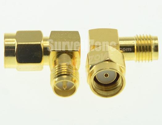

Alper maalesef senin verici ve antene uyumlu dönüştürücüyü tr de göremedim. Aşağıdaki fotoda görebilirsin. RP-SMA den RP-SMA 90 derece dönüştürücü ihtiyacın olan. Şaseye bağlantılı tipini şu an bende araştırıyorum zaten. Ben fotoları ekleyim belki elinde olan vardır. Maalesef bendekiler senin işini görmüyor.
http://www.surveilzone.com/2pcs-rp-sma-plug-to-rp-sma-jack-right-angle-adapter-for-antenna-pa1226
http://www.banggood.com/RPSMA-Male-to-RPSMA-Female-Adapter-Right-Angle-RF-Connector-p-924170.html
Düzeltme: FPV Center da var görünüyor ama sipariş vermeden telefon edip onaylatırsan iyi olur. Geçen hafta bizim gidiş geliş EFT trafiğimiz oldu maalesef.
http://www.fpvcenter.com/connectors/rpsma-right-angle-adaptor

Abi bu fpv center da olanı görmüştüm de, şase bağlantısı nasıl oluyor bunun. Nasıl sabitlicem şase içine
ZMR H250 CF Mini Quad Multicopter
Alper Sahin' Alıntı:
Şaseye bağlanan tip konektör ellerinde kalmamış. Zaten o yüzden benim sipariş iptal oldu. Ben şimdilik aşağıdaki şekilde kullanıyorum. Aynı tip konektör bağlı.
