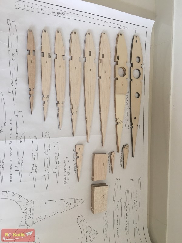

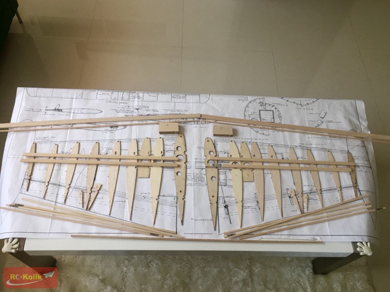

Lazer kesim parçalar plandaki çizimlerle karşılaştırıldılar.
Tüm parçalar doğru kesilmiş (neredeyse) ve eksik gedik olmadığı doğrulandı. Sadece 3 ve 4 numaralı sinirlerin firar kenarındaki çıta yuvaları kesilmemiş. Kit üreticisine yollanacak notlara eklendiler bunlar da. Neyse ki balsa parçalar, bu yuvaları kesip açmak çok kolay...

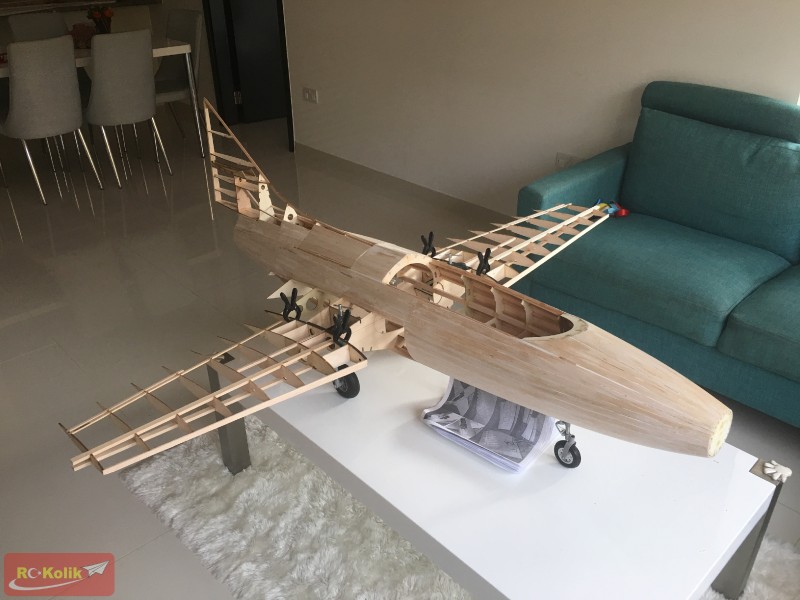

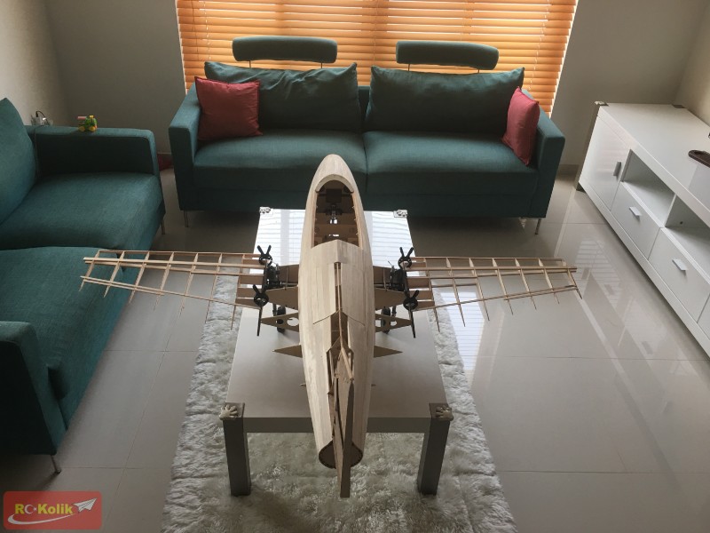

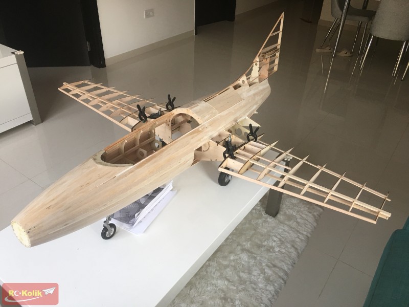

Eğer W3 desteklerini gün içinde kesebilirsem bu gece ilk kanat iskeletini yapabilirim.
Türkiye’ye gelmeden önce şu kuşu iskelet halinde bile olsa şöyle kanatları ve kuyruğu yerlerine tutturulmuş halde kendi ayakları üzerinde görmek istiyorum :)

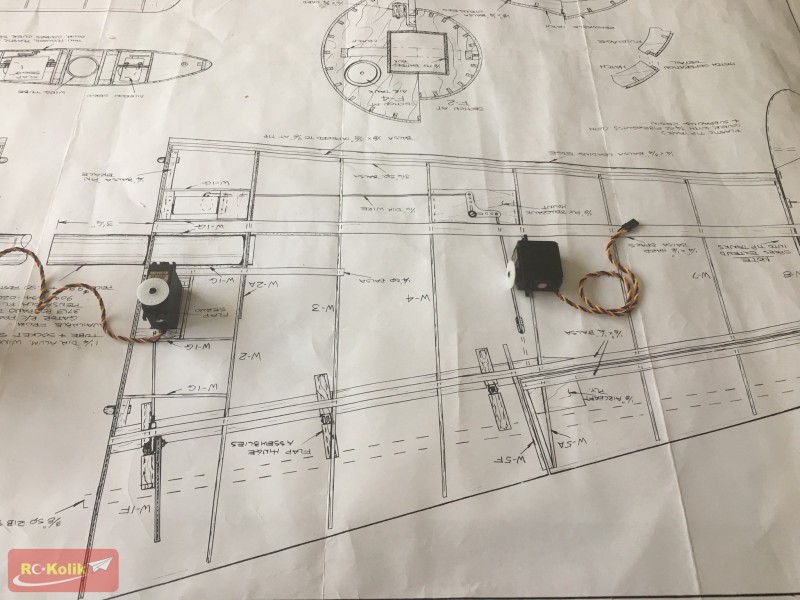

Planladığım servo yerleşimi de şu şekilde olacak:
Flap servosunu aynen tasarımcının öngördüğü yerde ve pozisyonda kullanacağım, böylece flap kontrol mekanizmasının geometrisini de aynen korumuş olacağım. Flap servosunu kanadın içinde gömülü bırakmak mümkün, yani herhangi bir kapak vs yapmadan üzerini kaplamak. Sanırım tasarımcının öngörüsü de bu yönde. Sonuçta bütün pushrod sistemi kanadın içinde. İnşaat sırasında tüm ayarlar yapıldıktan sonra servo bozulmadığı sürece servoya ulaşma gerekmiyor. Ben de bu şekilde herhangi bir kapak vs bırakmadan yapabilirim. Olur da bir nedenle servoya ulaşmak gerekirse kapak da o zaman yapılabilir :)
Aileron için ise servoyu yanlamasına 5 numaralı sinirin içine yerleştireceğim. Tabi bir parça kontraplak ile sinirin güçlendirilmesi gerekecek ama basit bir iş bu. Kanat altına da bir kapak eklenerek servoya erişim sağlanabilir. Servo kanat içinde kalacak ama pushrod’un kanadın dışına çıkması gerek, tamamen gömülü bir sistem burda mantıklı olmayacaktır...

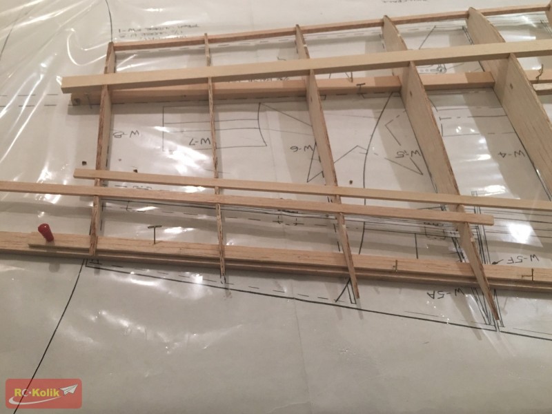

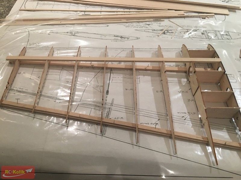

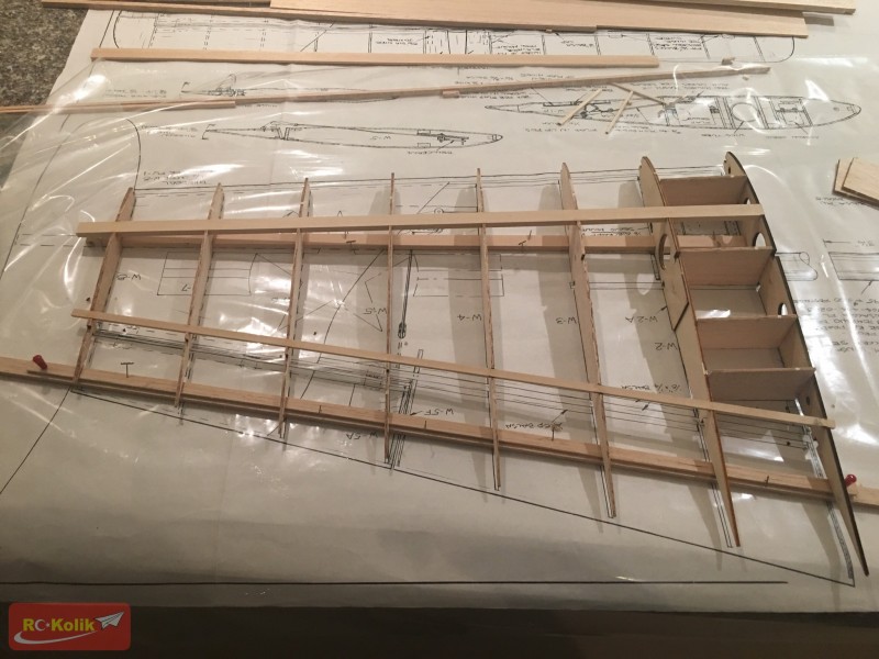

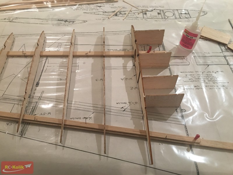

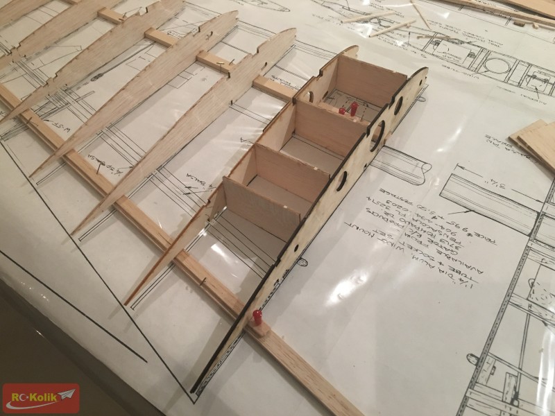

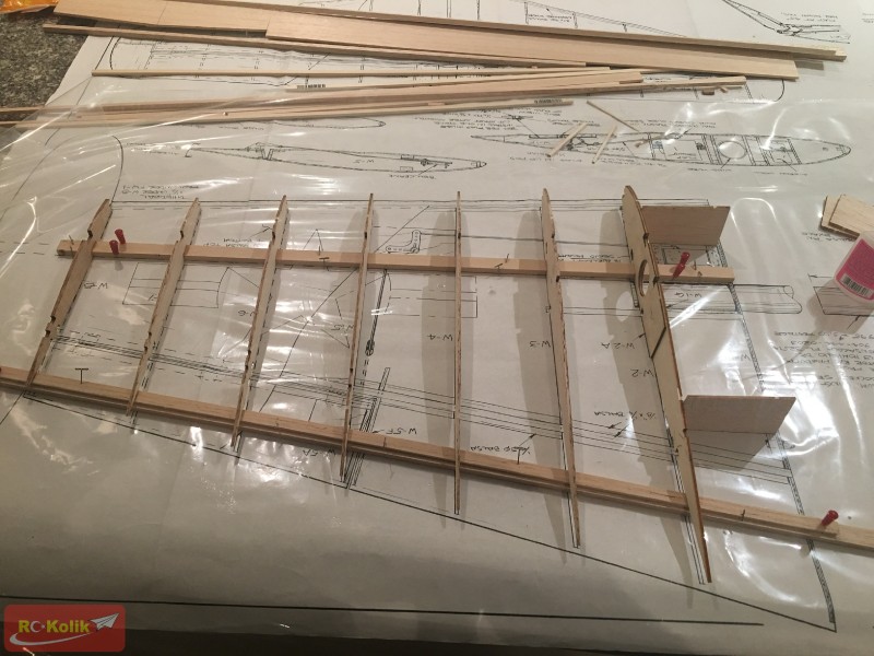

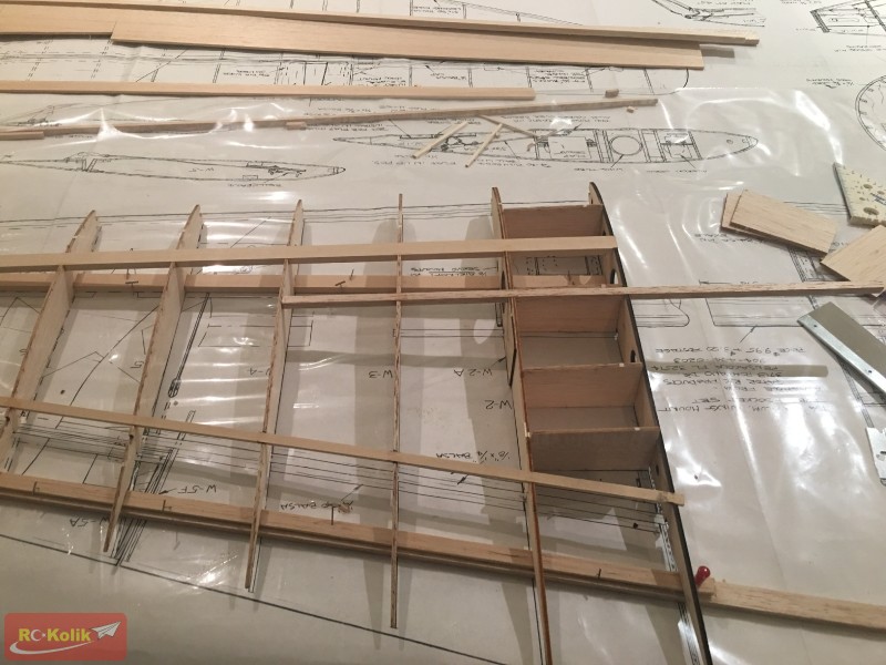

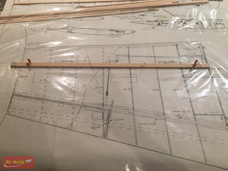

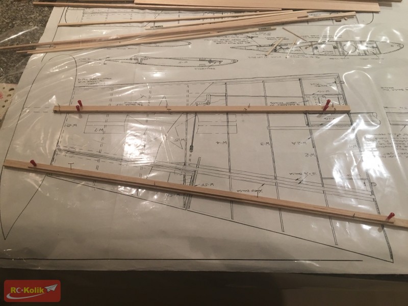

Kanat paneli inşaat aşamaları:
Ufak bir iki değişiklik hariç Ziroli’nin klavuzdaki inşaat adımlarını aynen takip ettim.
Önce ana seren plan üzerindeki yerine sabitlendi:
Sonra firar kenarında sinirlerin altına girip uygun açıda durmalarını sağlayacak çıtayı plana sabitledim.
Sonra tüm sinirler teker teker alt seren üzerine yerleştirilip yapıştırıldılar.
2 numaralı sinirle 1 numaralı sinirin arasına gelen ve aynı zamanda 1 numaralı sinirin açısını belirleyen parçaların bir kısmını yerlerine yapıştırdım. Bu parçalar bir sinir genişliği kadar (3mm) uzundular, Ziroli amca tasarımda gözden kaçırmış sanırım. Dik olan kenardan traşlanarak doğru uzunluğa getirildiler.
W1 siniri de yerine yapıştırıldı.
Bu aşamada tüm sinirlerin arka taraflarını alttaki çıtaya puntolayarak yapıştırdım ve üst ana sereni de yerine alıştırıp yapıştırdım.
Ana sereni firar kenarındaki üst serenin yapıştırılması takip etti
Kanat borusunun geleceği yerde bir tane daha seren var, bu seren 6.4x6.4mm ve balsa olarak tasarlanmış. Başta bunu da ıhlamurla değiştirmek niyetindeydim ama elimde gayet sert balsa vardı bu ölçülerde, onu kullandım. Değişiklik olarak bu sereni bir bölme daha içeri doğru uzatıp w4 sinirine dayadım.
Son olarak da hücum kenarı çıtasını ve aileron’un üst serenini yerine yapıştırdım. Bu seren de 3.2x6.4 balsa çıta.
Bu aşamadan sonra kanat tezgahtan ayrılıp alt arka kısımlardaki serenler yerlerine yapıştırıldılar.
3 numaralı sinire yapacağım kontraplak desteği sonradan eklemeye karar verdim, çünkü bu sinirde açacağım ve kanat borusunun içine gireceği deliğin tam konumunu belirlemek kolay değil. O yüzden bunu sonraya bıraktım, kanatların nihai hizalanma ve borularının yapıştırılma aşamasında bunu yapmak daha uygun olacak.
İki kanadın bu aşamaya gelmesi toplam 2 saat sürdü. ARF uçakları daha yavaş topladığımı söyleyebilirim ve Sümer Abi de bunu doğrulayacaktır:)
