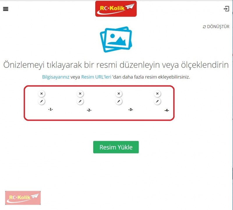

Hata bildirimi yapayım :) bu yeni foto yükleme özelliğinde çoklu foto yüklediğimde ilk eklediğim fotoyu en sona atıyor sistem. Yukardaki mesajda tüm fotolar bir tane kaymış :) en sondaki foto aslında ilk foto :) (Edit:foto sıralamasını düzelttim, yukarı dönüp fotoğraflara tekrar bakmanıza gerek yok :D )
PC'den Dosyaları sıra ile seçtim. Dosya İsimleri "Resim-1", "Resim-2".... şeklindeydi.
Yükleme sonucu ekte. Ben bir sorun göremedim Evren Hocam ??
Adminim, 4-5 fotoda sorun olmuyor, bu son postumda 10 foto vardı, aynı sorun hurricane maketleri konusunda da 9-10 tane fotograf olan bir mesajda olmustu. Ve bunların hepsi cepten yuklenen fotolardı. Bilgisayardaysam tercihim “rckolik yükle” oluyor ;)

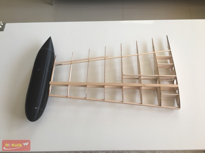

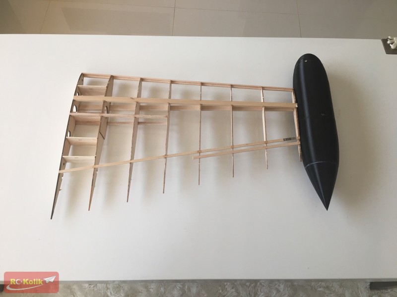

Kanat ucundaki yakıt tankının ilk prototipi basıldı... fena durmuyor, kalıp aşamasına geçilebilir :)

Merhaba Evren hocam, ilgi ve merakla takipteyim.Bir konuyu merak ettim; yakıt tankı ile son sinirin firar kenarı tam öpüşmüyor, 3D baskı yakıt tankı modelini mi revize edeceksin yoksa kalıptan çıkan ürünü mü?
Cengizhan, o kısım aileron'un sonuna denk geliyor ve aileron hareketli olacağı için tank ile temas etmeyecek. Ama aradaki boşluk da aileronun kaplaması ile doldurulacak. Aşağıda plandaki ilgili kısmın görüntüsünü ekliyorum, sinir ve siniri geçip tanka doğru uzanan balsa levha görülüyor.
