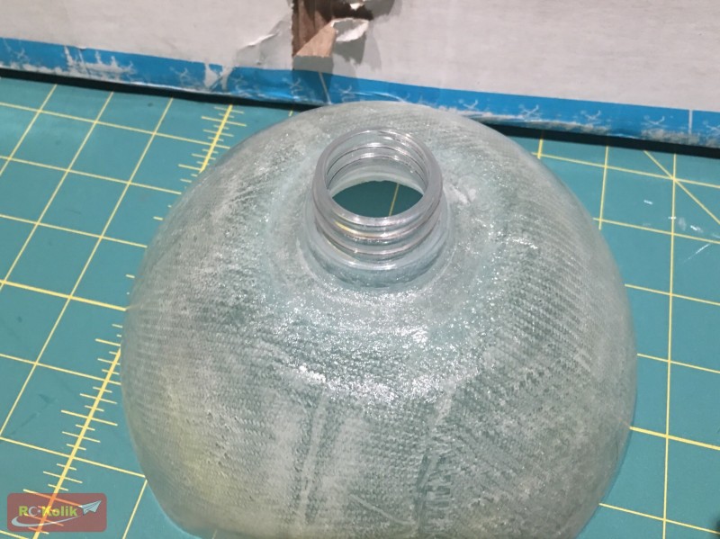

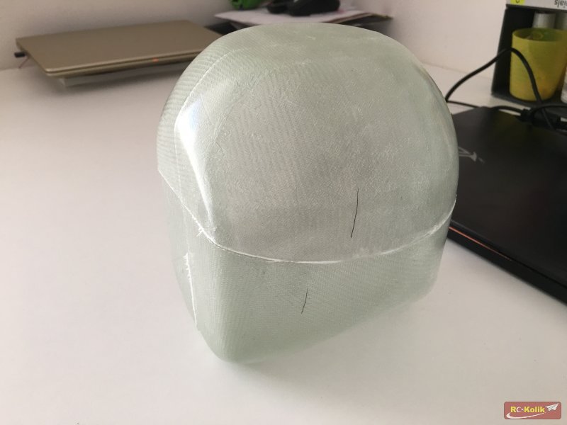

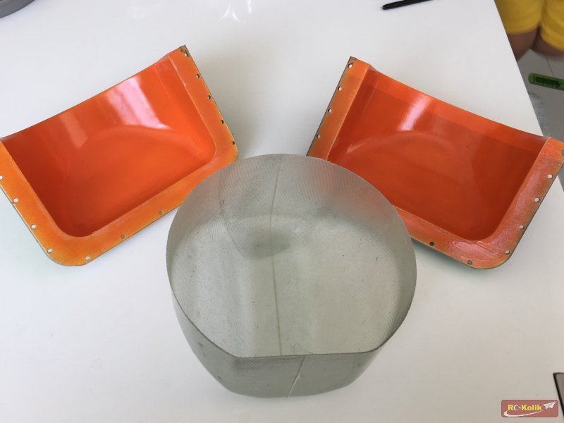

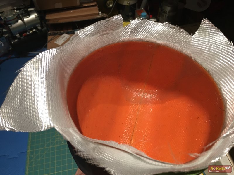

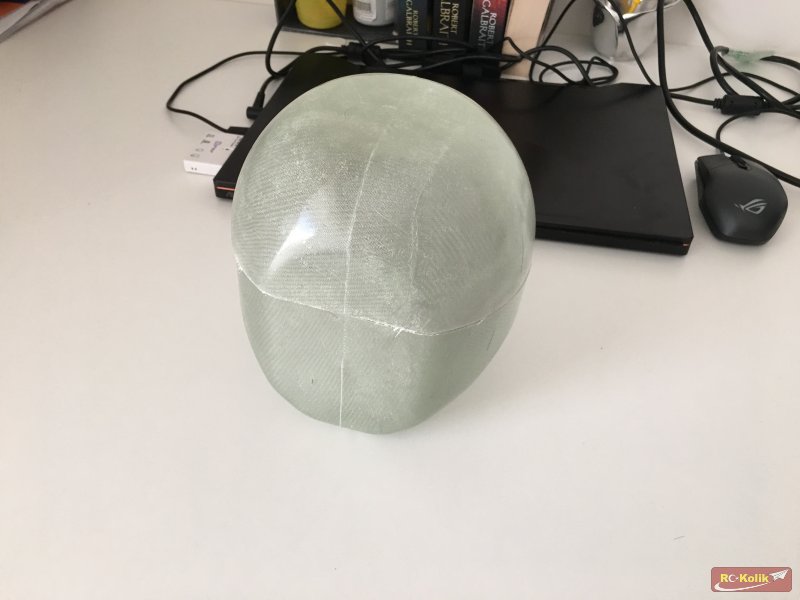

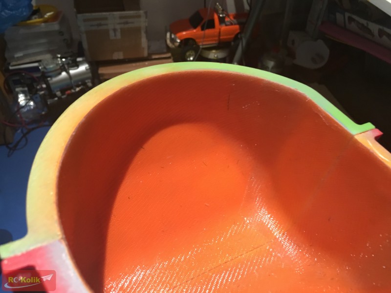

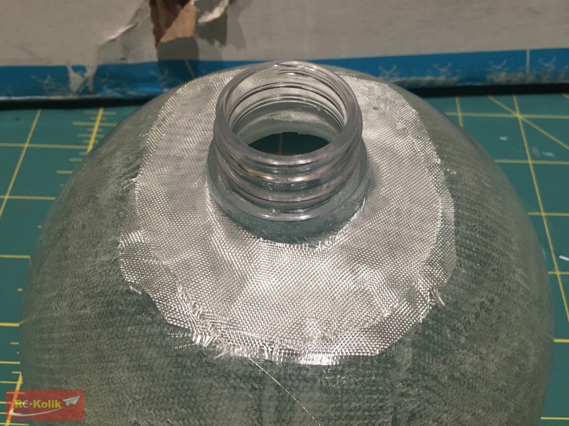

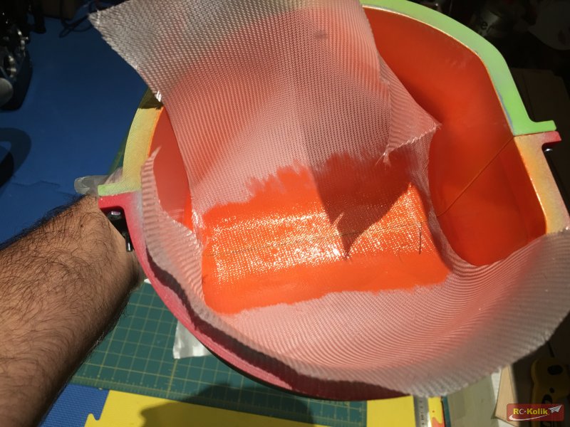

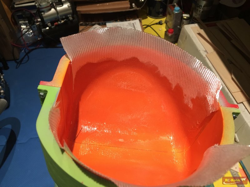

Emre, madem aklına yattı hadi başla bir kanopi tasarlamaya, elin fare tutuyortasarla bir kanopi, basalım yazıcılarımızda kalıbını alalım
hem video serisinde kullanılır hem de sonra kalıbı getiririm yada gönderirim size, ihtiyacınız oldukça yeni kanopi üretirsiniz

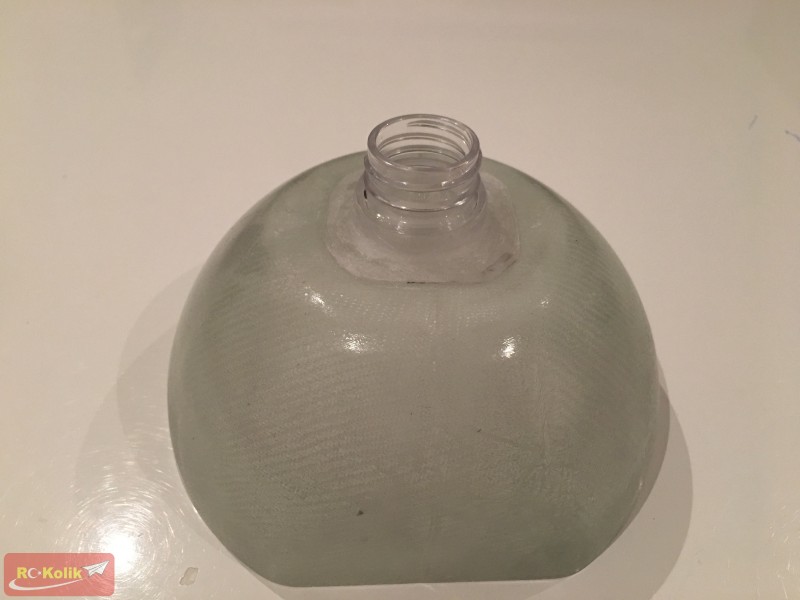

Kolay gelsin Evren hocam, aklıma dlg planörlerin gövde yapımında kullanılan yöntem geldi; iki parçayı birleştirirken içinde balon ile basınç uygulayarak kumaşı içeriden uygulasan, tabi yakıt hortumalarının gireceği bölümden sonra balon dışarı alınsa nasıl olur, yapılabilir mi?
