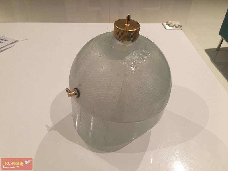

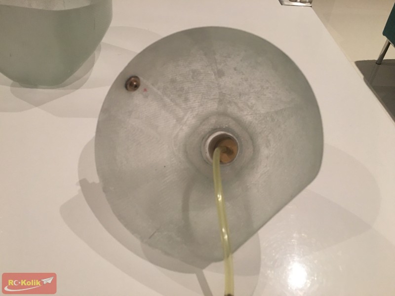

Fittingler de tamam.
Depo her pozisyondayken clunk yakıt içinde kalabilecek şekilde pozisyon alıyor. Zaten küre gibi bir deponun en büyük avantajı da bu :)

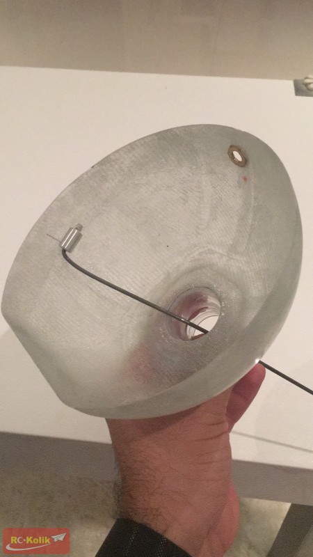

Sıra sonunda depo yarılarının birleştirilmesine geldi. Aslında söylemeyip ilgili videoda açıklayacaktım ama madem lafı geçti, gizli silahımı açıklıyorum ;)
Tatatataaaam:
:coolxf:
Bu alet, kompozit üretimde “roller” diye adlandırılan, basitçe rulo diyebileceğimiz şey, parçalar birleştirilirken ek yerlerini içerden bastırmak ve kumaşların tam yüzeye yapışmasını sağlamak için kullanılırlar. Bu deponun de ek yerine içerden bir kumaş şerit ekleme niyetim vardı, 2.5mm tel ve tornada işleyip deldiğim ufak bir parça aluminyumla bu ruloyu yaptım. İki yarım birleşince ağızdan sokup ek yerindeki kumaşları bastıracağım.

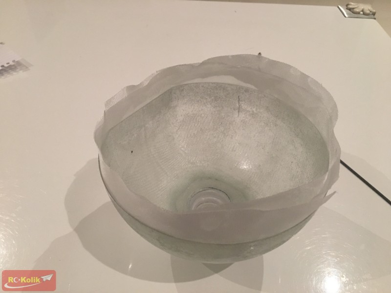

50grlık kumaştan lif yönleri 45/45 derece olacak şekilde şeritler kestim ve bu şeritleri ön yarıya tutturdum.
Aynı epoksiyi diğer yarıdaki yapışma yüzeyine de sürdüm. Şimdi epoksinin az bişey sertleşmesini bekliyorum, kumaşlar kaymayacak kadar sertleşip ama aynı zamanda halen ıslakken her iki yarım birbirine tutturulup bu rulo ile kumaşlar diğer yarıya yapıştırılacaklar.
Bana müsade :)
Bir o kadar basit, bir o kadar kullanisli, super bir icat! :)

Bu benim icadım değil arkadaşlar. Kompozit konusunda konuşacağız zaten ama çeşit çeşit kalıp içinde birleşim aletleri kullanılır, bu rulo sadece birisi. Misal çelik bilya vardır, ruloyla ulaşılamayacak kadar uzun kalıplarda kalıplar birleştirilince içeri olabildiğince büyük ve ağîr bir çelik bilya atılır ve kalıp o yana bu yana yatırılarak bilyanın içerde ek yerleri üzerinde gezmesi ve ek yerlerini birbirlerine yapıştırması sağlanır.
Geçen günlerde Cengizhan’ın lafını ettiği balon da hem ek yerleri için hem de vakumlamanın bir muadili olarak kullanılır. Bu yöntemde kalıp kapatılırken içeriye özel bir balon yerleştirilir, kalıp kapatılıp kilitlendikten sonra balon şişirilir ve hem ek yerlerinin birbirine hem de tüm laminasyonun kalıba iyice bastırması sağlanır.

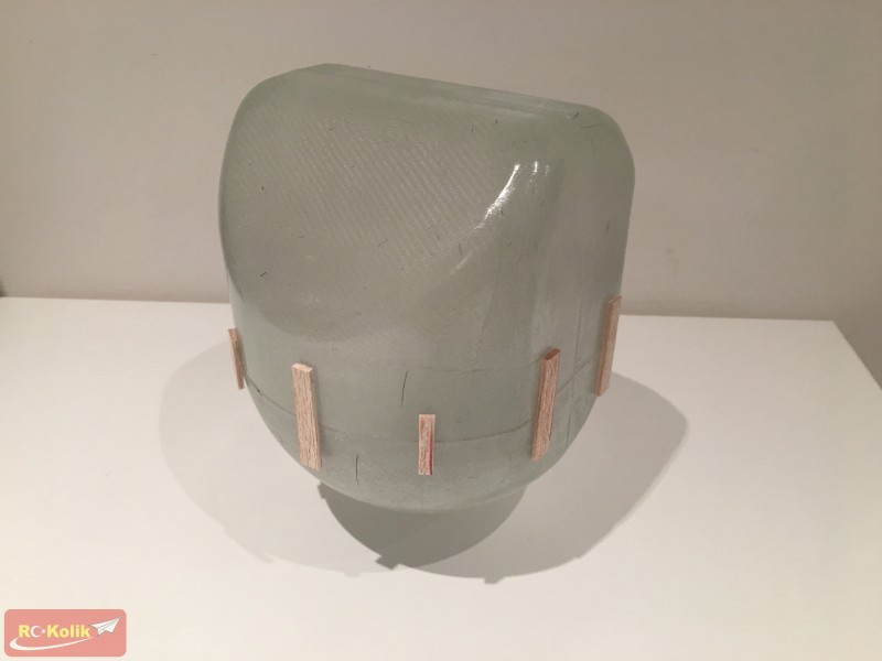

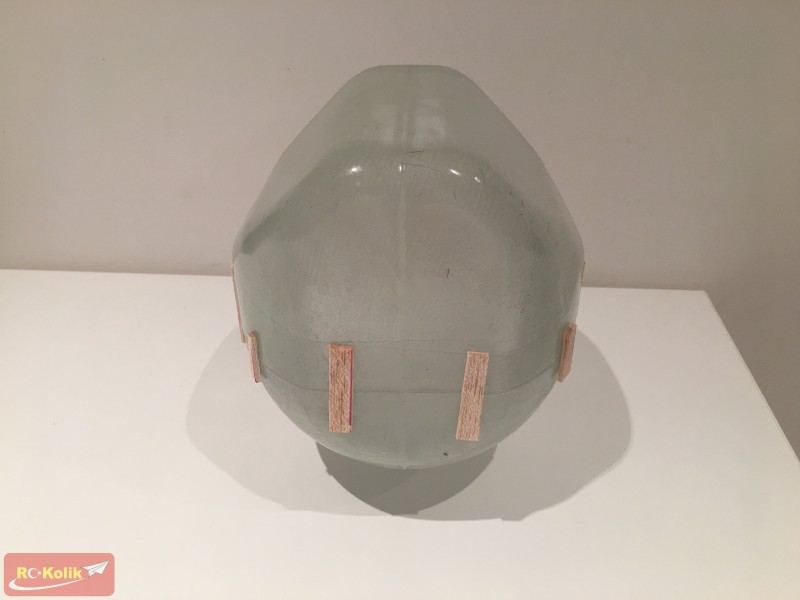

Burda laklak yaptığımdan anlamışsınızdır, iş bitti :)

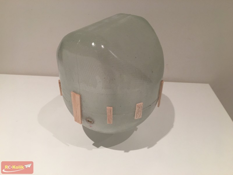

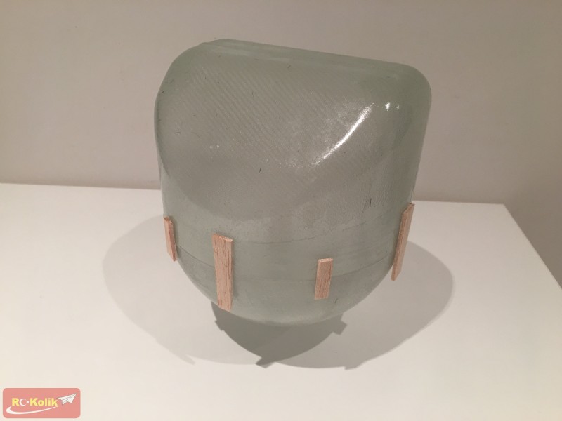

Kenarlardaki küçük balsalar yapıştırma ve kuruma sırasında hizalamayı sağlamak için eklendiler, sonra sökülecekler.

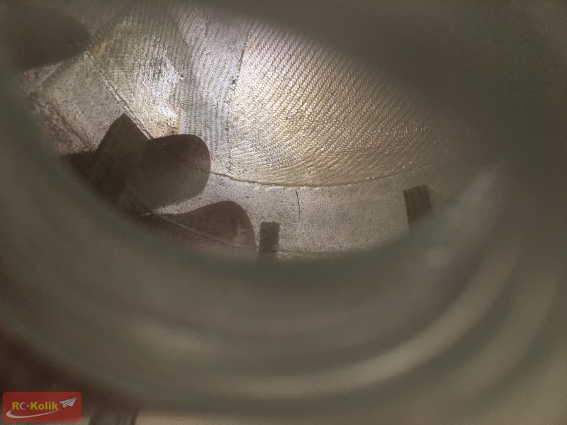

Bir de ağızdan içeriye bakan foto çektim ama bişey görünmüyor :)
Hane halkının tamamı uyuduğu için işlem sırasında foto/video kaydettiremedim, ama son anda aklima gopro geldi, uçuştan buyana zaten kafaya takma aparatıyla birlikteydi, taktım kafama kayıt yaptım. Güzel bişeyler varsa kalıp işleri video serisinde kullanırım :)
Bu iç ek kuruyunca dışarısı da zımparalanıp birkaç kat kumaşla ek yeri güçlendirilir ve bu depo macerası (şimdilik) tamamlanır...
