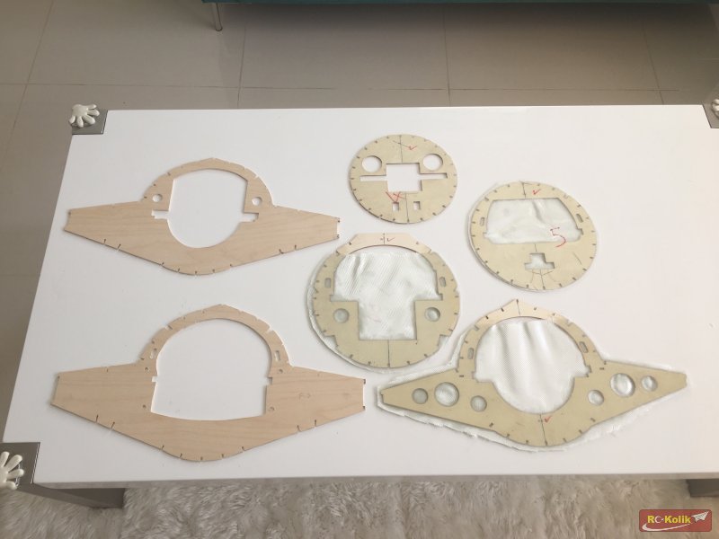

gövde ve plan üzerinde biraz daha detaylı çalışıp biraz da modeli daha önce yapanların türbin dönüşümü için uyguladıkları değişiklikleri inceledikten sonra modelde yapacağım güçlendirmelere nihai olarak karar verdim. Buna göre:
1- ana iniş takımlarının ve kanat-gövde bağlantılarının olduğu 9 ve 10 numaralı gövde bölmelerini kayın kontraplaktan yeniden kesmek.
2- Gövdede boydan boya tek parça olan üst kapağı arkada motor erişimi için ve önde depo ve elektornikler için olacak şekilde iki ayrı parça haline getirmek. Bu sayede 9 ve 10 numaralı gövde bölmelerinin üst kısımlarını kesmek zorunda kalmayacağım, tam yuvarlaklıklarını koruyan ve kayın kontradan kesilen parçalar çok daha mukavim bir kabuk oluşturmaya imkan verecek. Bütün uçağın en çok yüke maruz kalan kısmı da burası olacak zaten.

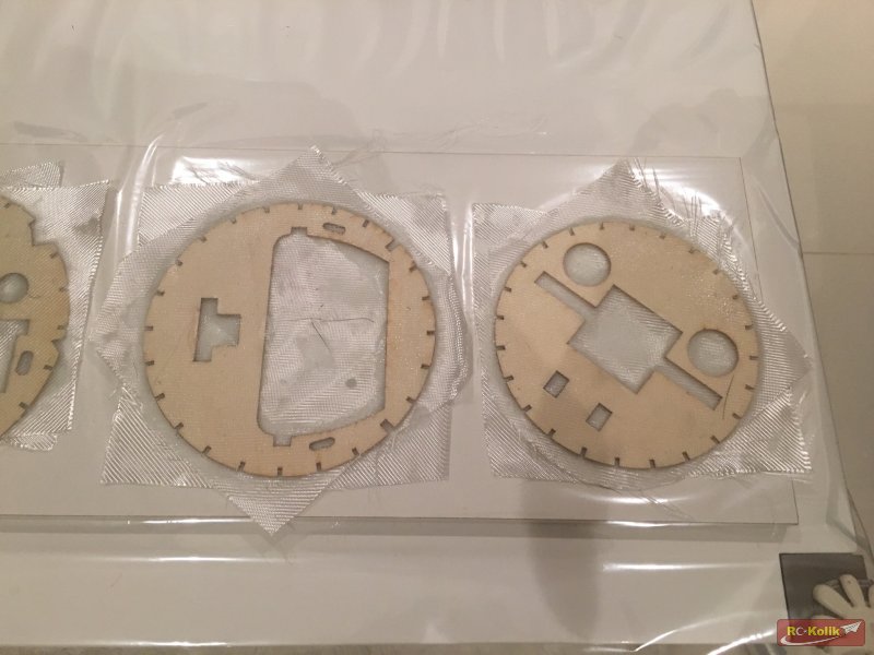

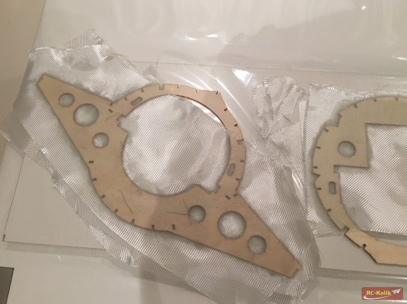

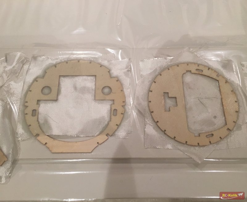

3- kanat gövde birleşimi bölgesindeki diğer gövde bölmeleri (8 ve 11 numaralar) ve ön iniş takımının monte edildiği 4 ve 5 numaralı bölmeleri kitten çıkan kavak kontra parçaları fiberglass kumaş ve epoksi ile güçlendirerek kullanmak. Kanat bölgesindeki bölmeler iki taraftan ikişer kat 160gr/m2 öndeki bölmeler her iki tarafına bir kat 160gr/m2 kumaş ile ve katlar arasında lif yönleri 45 derece çevrilerek güçlendirmeyi planladım.
İlk iş kayın kontra plakadan 9 ve 10 numaralı bölmeleri kestim. Bunlar toplamda kitten çıkan kavak kontra bölmelerden 67 gr daha ağır çıktılar ama çok daha sağlamlar.
Sonra diğer kavak kontra parçaları cam elyafı kumaşla kapladım. Parçaları naylon arasında korumaya alıp üzerine de ağırlık koyup kurumaya bıraktım.
Sabaha epoksi donunca parçaları presten alıp fazlalık kumaşları traşladım. Nihayi temizlik sonra yapılacak.
Değişiklik yapılan tüm parçalar birarada:
Cam elyafı güçlendirmenin getirdiği ilave ağırlık da yaklaşık 100gr civarında oldu...

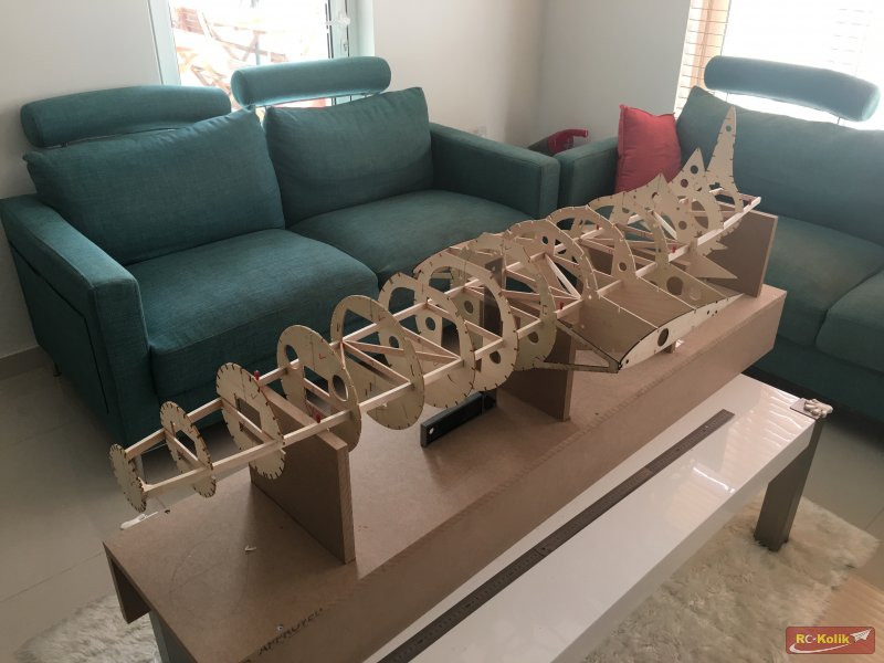

Tezgahı da büyük ölçüde tamamladım.
Düzlükten yana sıkıntı yok, yüzey gayet düz oldu, ama evde olduğundan “emin” olduğum L vidalama köşebentlerini bulamadığım için üstteki kıraçı destekleyen parçaları ana tablaya sabitleyemedim henüz...
Gidip yenilerini alır almaz evdekilerin ortaya çıkacağından de eminim...

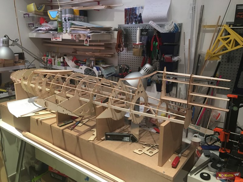

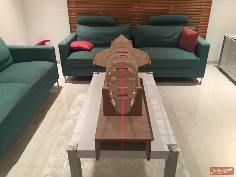

Evden çıkmaya üşendiğim için önce 3D yazıcıda basabileceğim bir köşe desteği tasarlayıp bastım, sonra da kendi kendime niye bu kadar “target fixation” halinde olduğuma kızıp ne desteği kardeşim, bas epoksiyi, gönye ile dik tut epoksi donana kadar oldu bitti dedim...
Her destek plakasını teker teker yerlerine epoksi ile yapıştırdım, tablaya ve eksene dik olduklarından da emin oldum. Sonuç gayet güzel oldu, üst yüzeyleri tam anlamıyla düzlemsel 4 desteğim oldu.

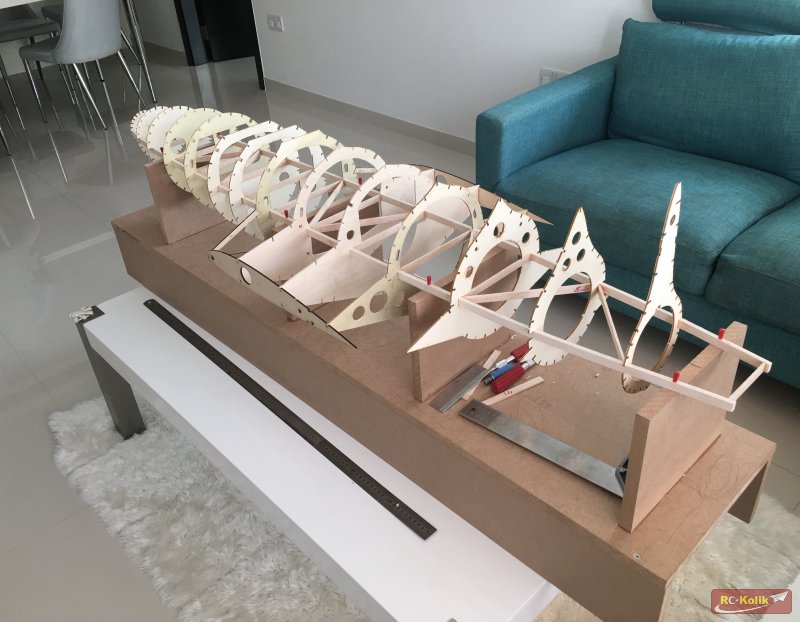

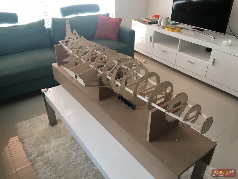

Gövde bölmelerini de temizleyip teker teker payandaya geçirdim, kanat kök sinirinin gövdede olacak tarafını da yerine oturttum.
Yapıyı da desteklerin üzerine oturtup lazer, gönye cetvel, eldeki bilimum ölcü aletiyle merkezleyip payandayı desteklere iğneledim.
Şu ana kadar halen lego modundayız :) payandanın kendisi hariç diğer parçalar hep kuru, yani yapıştırıcı henüz devreye girmedi. Bölmelerin diklikleri, merkezde oldukları, hizalamalari vs vs herşeyden emin olunca önce bölmeler payandaya yapıştırılacak, sonra da gövdenin “kafes”ini oluşturacak çıtalar teler teker yerlerini alacaklar...

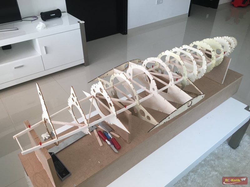

Adminim açıkçası ben de çok sevdim bu inşaa yöntemini, 92’de tasarlanmış olmasına rağmen ve CAD kullanınladan elde çizilmesine rağmen parçaların birbiriyle uyumu gayet iyi. Ufak tefek simetri kaçıklıkları da modelin boyutu nedeniyle gayet rahat arada kaynıyor.
Görünen o ki hiç yapıştırıcı kullanmadan tüm gövde bölmelerini, kanat ve iniş takımı desteklerini ve gövde çıtalarının önemli bir kısmını biraraya getirebileceğim. Bu sayede herşeyin hizalı ve düzgün olduğundan iyice emin olup sonra ek yerlerine ince CA damlatarak iskeleti o haliyle sabitleyebileceğim. Sadece kanat gövde birleşimi, iniş takımı gibi kritik parçaları söküp epoksi ile yeniden yapıştırmam gerekecek...
