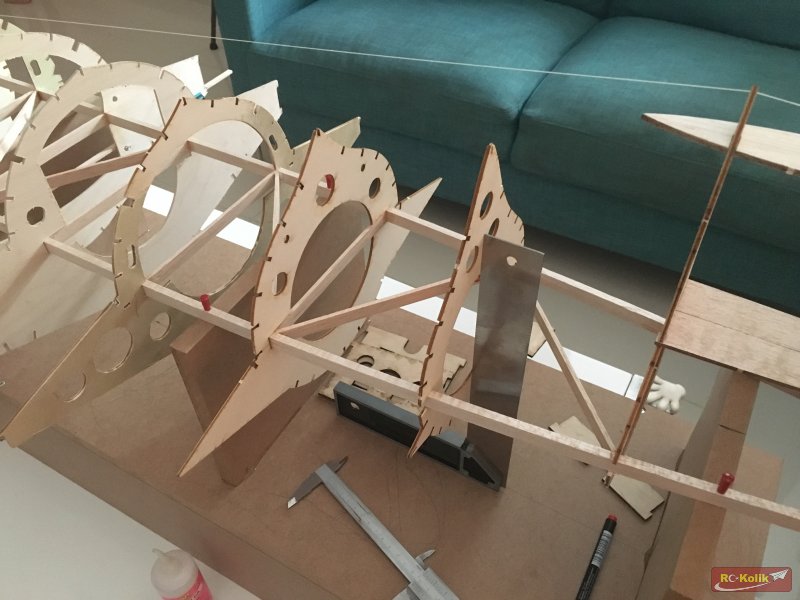

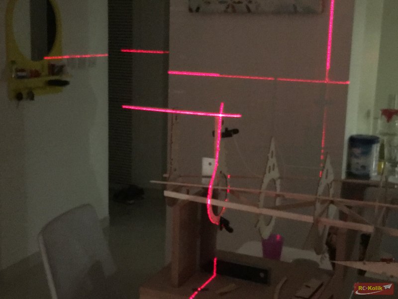

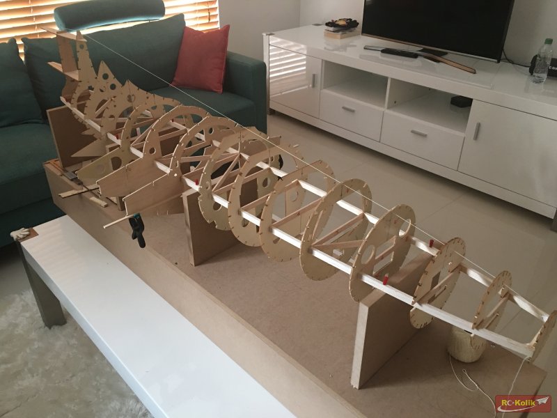

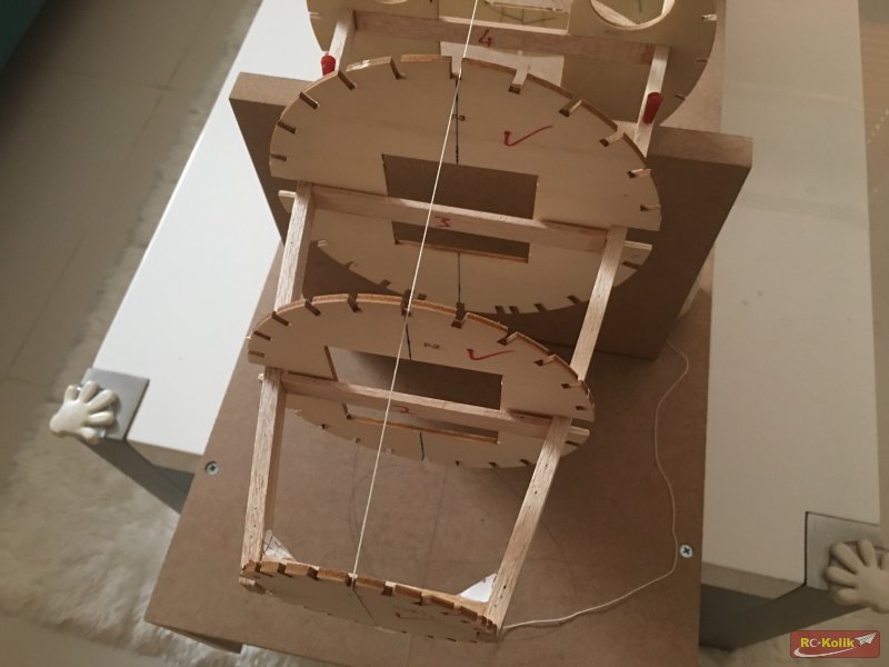

Bunların hizalı olduklarından iyice emin olmak için lazerin tek başına yeterli olamayacağına karar verip antik mısırdan bugüne (muhtemelen çok daha eskiden beri :) ) insanlığın uyguladığı yöntemi, ip çekmeyi de devreye soktum :)
İnşaat tezgahı üzerine bir merkez hat işaretlemiştim zaten, açıkçası o sırada bunun bir işe yarayıp yaramayacağından pek emin değildim, ama yine de dursun bir zararı olmaz diyerek merkez hattı işaretlemiştim. İyi ki de işaretlemişim, çok işe yaradı. Payandayı tezgaha iğnelerken bu merkez hattıyla lazerin dikey çizgisini kullanarak hizalamıştım. Ama gövde bölmeleri yerlerine gelince lazerin etkisi sadece bölmelerin tepeleriyle sınırlı kaldı, zira alt kısımlar perdelendiği için bölmelerin alt kısımlarındaki referans çizgilerine ulaşamadı. Bunu çözmek için önce tezgahı evirdim çevirdim dikey koydum falan ama içime sinmedi açıkçası. En sonunda da eski usul ip çekmeye karar verdim.

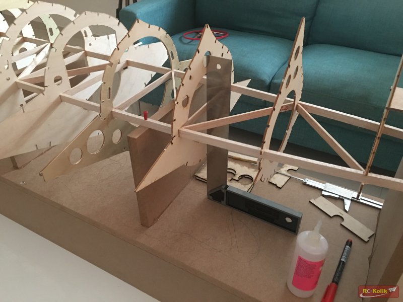

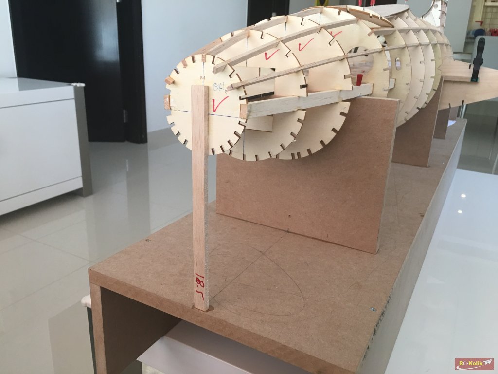

İlk iş olarak en baştaki ve en sonraki (1 ve 15 numaralı) bölmeleri büyük marangoz gönyesi yardımı ile tam merkezli olacak şekilde ve tam dikey olduklarından emin olup payandaya yapıştırdım. F-15 in önündeki F-14 bölmesi de aynı şekilde gönye ve kısmen lazer yardımıyla merkezli ve dik olarak yerine yapıştırıldı. F-14 ve F15 bölmeleri arasında dikey stabın sinirleiri olan FR-1 ve FR4 parçaları yapıştırılmadan yerleştirildi. Bu şekilde, kuyruk tarafında iyi kötü sebit bir yapı elde edebildim ve bir iğneyi FR-4ün merkez hattına saplayıp hizalama ipini buna bağladım. İpi F-14ün tepesindeki çentikten geçirip en başa, F-1 bölmesinin tam merkezine gerdirdim.
Artık bir tane yukarıda (ip) bir tane de aşağıda (tezgahtaki merkez hattı çizgisi) olmak üzere iki merkez hattı referansım vardı ve diğer gövde bölmelerinin üzerlerindeki orta hat çizgilerini de kullanrak, gez göz arpacık mantığıyla her bölmeyi tam olarak merkezli yerleştirme şansım oldu. Bu şekilde tüm bölmeleri teker teker hizalayıp marangoz gönyesiyle dikliklerini de kontrol edip payandaya yapıştırdım.

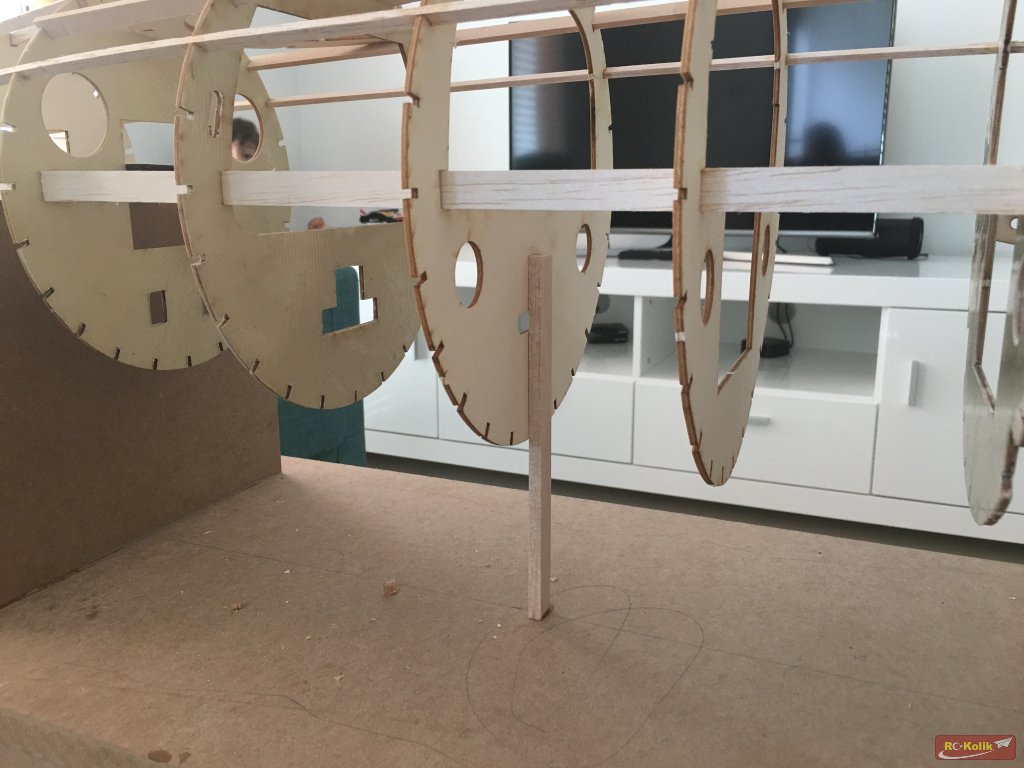

F-9 ve F-10 bölmeleri aynı zamanda kanat bağlantısını sağlayacak olan bölmeler olduğu için bunların boyuna merkez hattına dik olmaları konusunda da azami gayreti gösterdim. Bu bölmler aynı zamanda büyüp parçalar olduğu için ahşabın doğasından gelen olası çarpılmaları engellemek için F-9 parçasının önüne kalın bir sert ağaç tutturup, düz olduğundan emin olarak yapıştırdım. F-10 zaten lazer kesim parçalarla F-10a bağlanacağı için otomatik olarak F-9 un şeklini takip edecek. O yüzden son ana, tüm parçalar yapışana kadar bu sert ağaç destek F-9 a tutturulmuş olarak kalacak.

Lazerin yardımıyla payandanın yere paralelliğinden emin oldum. Sonra lazeri F-14 ve FR-4 e hizalayıp FR-4 ün yatay olup olmadığını kontrol ettim. Malesef yatay değildi. F-14 üzerindeki çentiği aşağıya doğru biraz eşeleyince FR-4 yatay hale geldi, ve o halde F14 ve F-15'e yapıştırıldı.

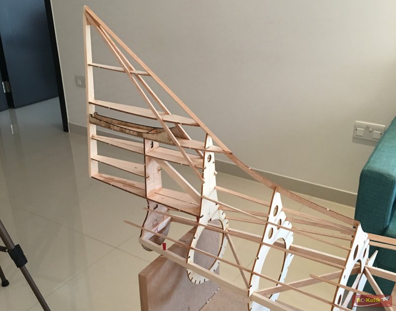

Aslında dikeyin firar kenarı çıtası olan F-16 kitten çıkmadı (oysa ki ziroli parça çizimlerinde bu parçaya yer vermiş, kitte de olması gerekirdi). Aynı parçadan bir de yön dümeni için gerekli olacağından 3D printerdan bir şablon basıp bu parçayı 6.4 mm balsa levhadan kestim. Doğru açıda olması için yine 3D printerdan bir üçgen şablon basıp kullandım ve F-16 yı FR-1 ve FR-2 sinirlerinin arkasına yapıştırdım. Tam dikey olduğundan emin olmak için de yine lazeri kullandım. İlk kez bu kadar "havada" bir inşaat yapıyorum, normalde bu tür elemanları doğrudan plan ve tezgah üzerinde yapmaya alışığım :) bu bana çok eğreti geldi açıkçası, o yüzden her aşamada her şeyin hizalı ve dik olduğundan emin olmak için çok fazla çaba harcıyorum, yoksa inşaat çok daha hızlı gidebilir... 3 kere ölç bir kere yap prensibini 10 kere ölç 3 kere yap olarak genişlettim bu inşaatta :lollol::lollol::lollol: Ama en nihayetinde ana hatlarıyla düzgün olan bir dikey çıktı ortaya
Şu haliyle yapı içime sinecek bir rijitlikte değil, olası bir rudder "flutter"ında parçalanıp gider gibi bir hissiyat veriyor (aklıma o güzelim devasa Gripen modelinin havada paramparça olduğu video geliyor sürekli) buyrun siz de izleyin:
Her ne kadar yüzeyi kaplayacak olan 1.6 mmlik balsa levhalar eklenince sistem çok daha sağlam bir hale gelecek olsa da, ben ne olur ne olmaz diyip abartıya kaçmadan, nispeten hafif bir güçlendirme olarak serenlerin arasında 1.6mm lik balsa parçalar ile destekler (shear web) atıp seren sistemini kutu haline getireceğim. Az bir ağırlık ilavesiyle hatırı sayılır bir sağlamlık getirecek bu ekleme...

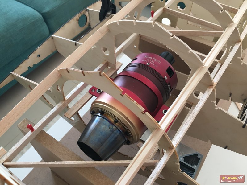

Dün ayrıca motor ve gövde ilk kez bir araya geldiler :)
Sanki sığdı gibi... :evil::evil::evil:
Antik mısırla bu işi iyi ki yıllar önce akıl etmişler diyelim :laugh:
O ateş parçasını böyle dahta içine koymak nedense bana çok emniyetli gelmiyor ;D

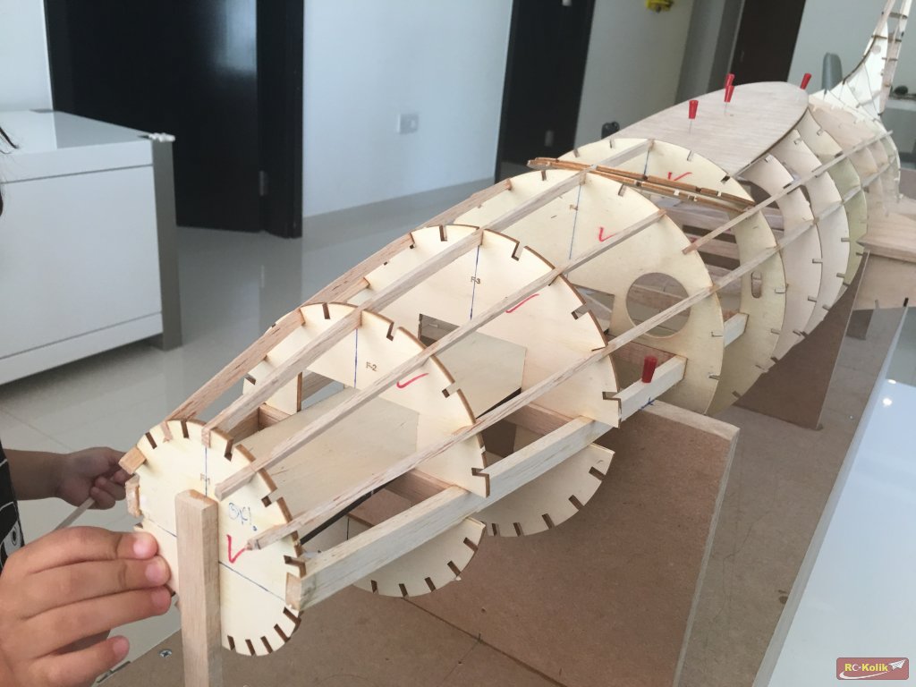

İskelet üzerinde çalışmaya devam...

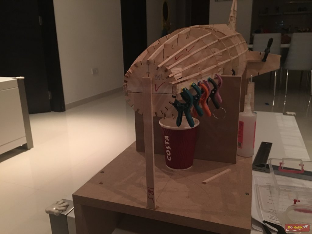

Modelin burnu kıvrımın en fazla olduğu yer ve ilk üç gövde bölmesinin olduğu kısım bir nevi desteksiz havada duruyor. Şu aşamada sadece gövdenin üst yarısındaki stringer çıtalarını yerlerine yapıştırabildiğim için bu çıtaların burundaki kavisin vereceği gerilme ile burnu yukarı doğru çekip çarpıtması söz konusu olabilir diye düşünüp ilave tedbir göz çıkarmaz diyerekten, payanda inşaatından arta kalan kalın bir çıta ile burnu inşaat tezgahına sabitledim.
Benzer şekilde bir arkadaki kısmı da iki desteğin ortasına yakın bir yerden destekledim. Bu iki desteğin eklenmesiyle gövdedeki esneme sıfıra indi diyebilirim. Böylece çıtaların da yerini alması ve bir miktar balsa kaplamanın yapıştırılması sırasında esnemeden ve şeklini kaybetmeden bir kabuk haline gelecek.
Bu desteklerden sonra 6.4x3.2 mm'lik balsa çıtaları yerlerine yapıştırmaya başladım. Bu aşamada simetrik çalışmaya çok dikkat ettim. Yani bir çıta gövde sağ tarafına bir çıta da gövde sol tarafında tam simetriğindeki yuvalara yerleştirilip bir sağdan bir soldan gövde bölmelerine yapıştırılarak ilerlendi. Ayrıca mümkün mertebe her iki tarafta kullanılan çıtaların da benzer sertlikte olmasına olabildiğince dikkat ettim.

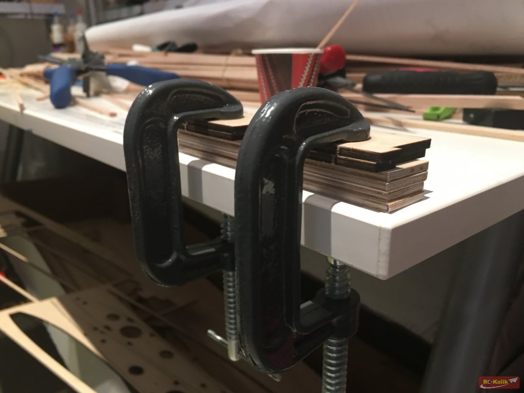

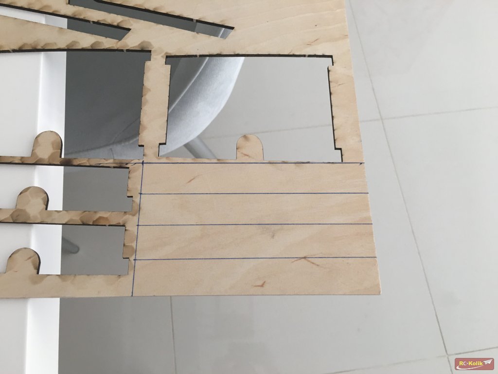

Motorun monte edileceği bölgede de 6.4 mm lik kontraplaktan levhalar kesilip 9 ve 10 numaralı bölmeler üzerindeki yuvalara yapıştırılması gerekli. Kitten 6.4 mmlik kontraplak çıkmadı hiç, bu amaçla verilmiş sert ağaç da çıkmadı. acaba 3.2 mm lik kayın kontraplaktan ikişer adet mi kestiler diye bakındım ama orda da gerekli boyutta hiçbir parça görmedim. MAdem öyle diyip kendim giriştim. 3.2mm lik kayın kontraplağın köşelerinden birisinde işime yarayacak boyutta bir parça alan olduğunu farkettim. Buraya istediğim boyutta 4 dikdörtgen çizdim:
Sonra bunları kendi testeremle kesip çiftler halinde 30dk lık epoksi kullanarak birbirlerine yapıştırdım ve işkencelerle presleyip kurumaya bıraktım.

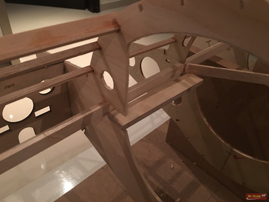

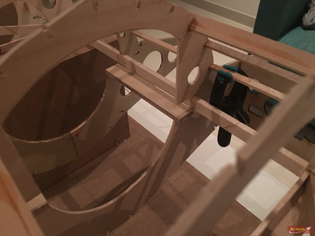

Epoksi donunca parçaları yerlerine emaneten oturttum.
Parçalar gayet sağlam oldular, gövde bölmelerine yapıştıkları köşeler de üçgen balsa çıtalarla desteklenecek.

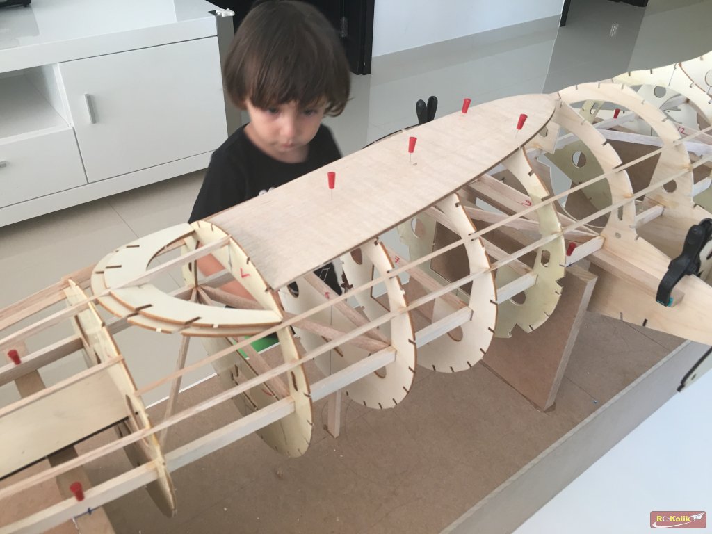

Buarada fotoğrafların kusuruna bakmayın, bir kısım işler ufaklığın uyku saatinden sonraya kaldığı için fotolar da karanlık azıcık :):)
Ne kusuru Ozgur hocam, ellerine sağlık :thumbup: Bu arada ufaklık yatmadan önce gerekli kalite kontrol çalışmalarını yapmış ama :bravo:
Bir an kendimi tezgahın başındaymışım gibi hissettim. İlginç bir inşaat tekniği! Gönyesinde bir gövde çıkarmak beceri istiyor. İp çekme yöntemi çok kullanışlı. Zaman zaman ben de başvuruyorum. Ancak, arada ipe temas eden noktalar varsa, ip buralarda, az da olsa, farkına varmadan esneyebiliyor ve doğrusallığını kaybediyor. Yani, temas eden bir bölme bir tarafa doğru hafif kayıksa fark etmeyebilirz. Resimlerde de burundan 2, 3 ve 4. bölmelerin üst kısmına ip temas ediyor galiba. Buralarda ipte bir esneme yok mu? Yani üstten bakıldığında ipin doğrusallığından nasıl emin olabiliyoruz?
Ömer Bey, bence bu yöntemle düzgün gövde ortaya çıkarmak beceriden çok dikkat gerektiriyor. Bu modelde ilk kez yaptığım için emin olmak adına her taraftan ölçüp biçip farklı yollarla teyid ede ede ilerledim. Ama şimdi aynı yöntemle başka bir gövde yapacak olsam çok daha hızlı ilerleyebilirim, önemli noktalar:
-gövde bölmelerinin diklemesine merkez hatları üzerlerine çizilecek
-gövdenin çatıldığı tezgah üzerinde de boyuna merkez hat işaretlenecek
-gövdenin çatıldığı dikey destekler çok düzgün olmalı ve üst yüzeylerin oluşturduğu düzlem ile tezgah yüzeyi paralel olmalı.
Bu koşullar tam olarak sağlandıktan sonra ne ipe ne lazere ihtiyaç kalıyor. İlk ve son bölmelerin merkez hatları tezgahtaki merkez hat ile hizalanarak payanda tezgaha sabitlenirse geri kalan bölmeler de marangoz gönyesi ile hem merkezli hem de tam dikey olarak hizalanıp payandaya yapıştırılabilir. Tabi tüm bu işlemler sırasında payandanın tam olarak tezgaha bastığından da emin olmak lazım. Stringer çıtaları yapıştırılırken de bölmelerin tezgaha dik olduğundan emin olmak faydalı olacaktır...

İp konusundaki tespitiniz de yerinde, benim çektiğim ip gövdenin kıvrımından ötürü ilk 4 bölmenin hepsiyle temas halindeydi, o yüzden bu bölmeleri yapıştırırken gönye yöntemiyle destekledim.
