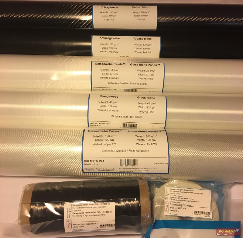

Buarada, daha önce bahsettiğim gibi hazır AB sınırlarına girmişken, normalde Ummana mal göndermeyen Alaman R-G kompozit malzeme üreticisinden ihtiyacım olacak olan cam elyafı, Kevlar (aramid) ve karbon kumaşları tedarik ettim. Bu avrupalıları da kıskanmadım değil hani, koca kutu, iki günde geldi ve sadece 11 avro nakliye bedeliyle :angry::angry::angry:!!!
