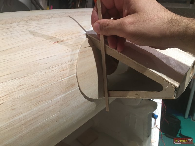

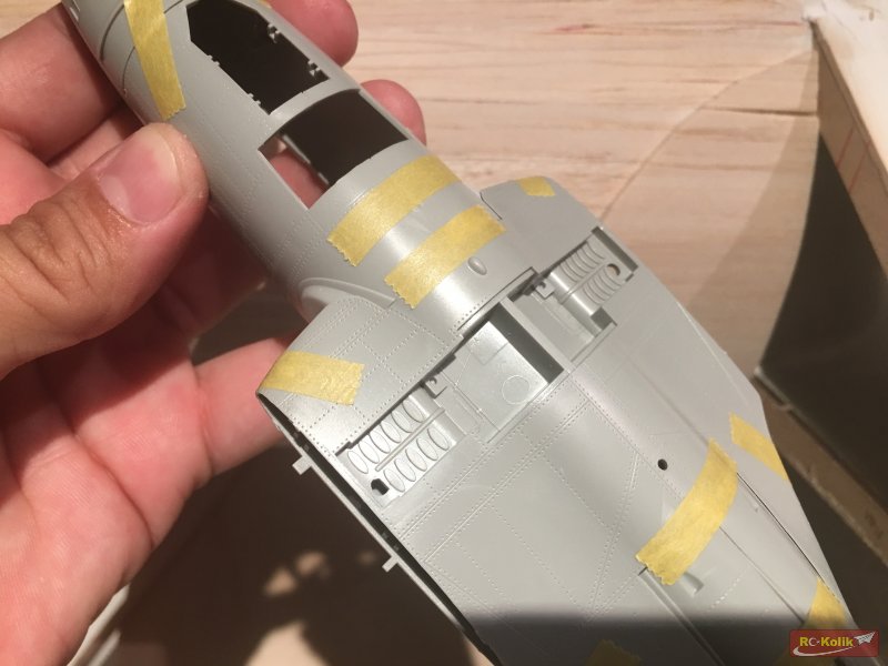

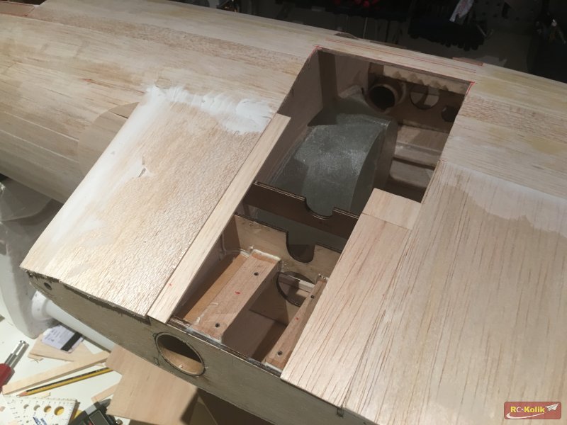

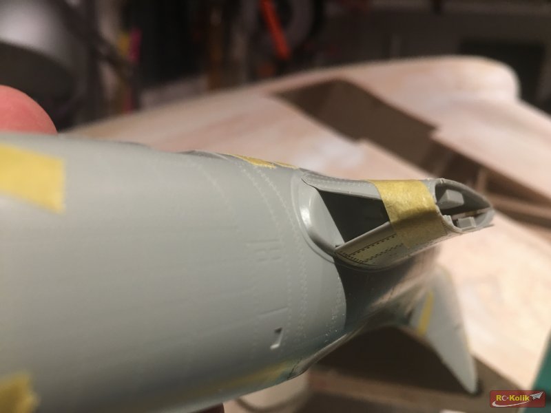

İlk olarak ana iniş takımı kapakları bölgesine el attım. Referans olarak kullandığım 1/48 ölçekli plastik maketten ölçüler alıp bunları büyük model üzerine uyarlayarak tekerleğin ve dikmenin gireceği açıklıkları belirleyip, geri kalan kısımları 2.4mm lik balsa levhalarla, gerekli olan yerlerde balsa çıtalarla destekleyerek kapladım.

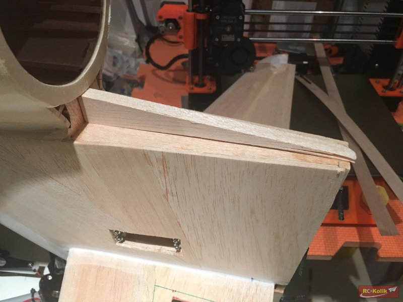

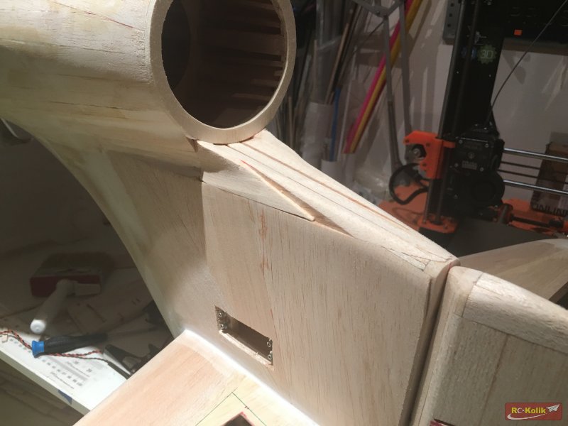

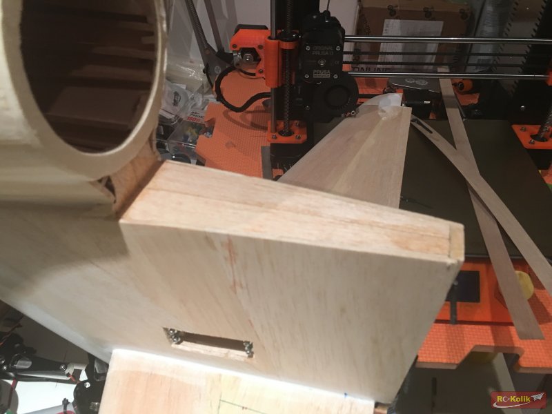

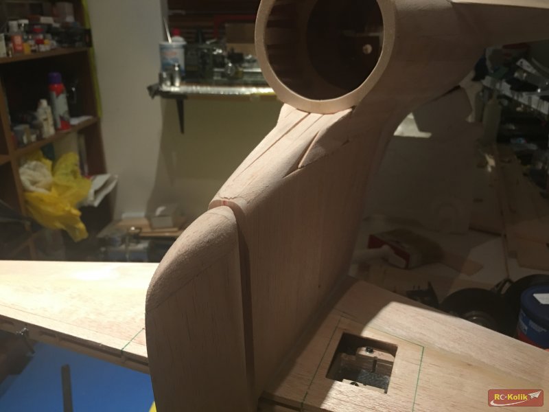

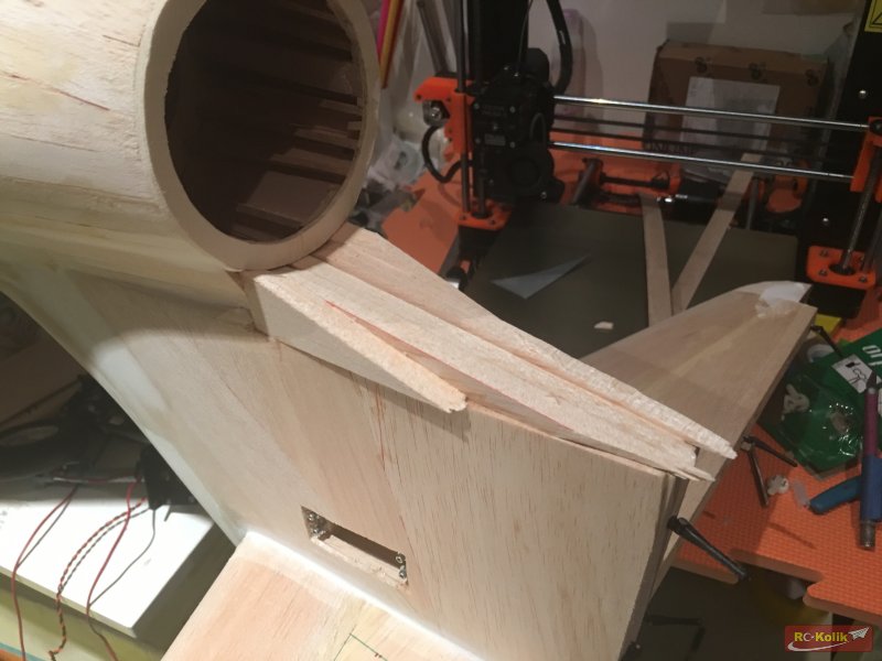

Kuyrukta dikey stabın altında kalan kısım da bir miktar dahta heykeltraşlığı gerektiren bir bölgeydi.
Elimdeki plastik maket -2 versiyonuna ait, ama nihai kararla yapacağımız model -5 versiyonu ve bu iki versiyonun kuyrukları çok farklı, o yüzden platik maket yerine kitaplarda ve internetteki fotoğrafları kullanarak kaba bir şekil oluşturacak balsa parçaları kesip yerlerine yapıştırdım.
Sonra ilk tur kaba zımpara ile genel şeklini verdim:
İlk şekillendirme sonrasında açıkta kalan boşluklar balsa parçalar ve hafif macun ile dolduruldu ve ikinci tur şekillendirme için kurumaya bırakıldı.

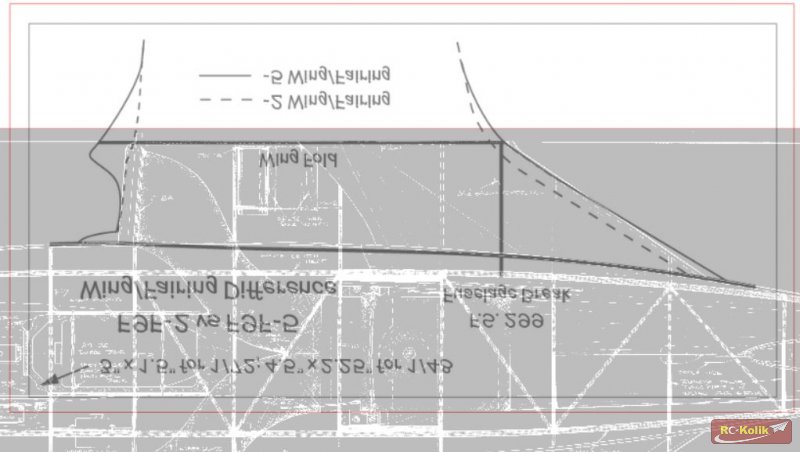

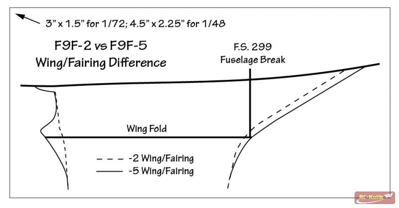

Şimdi gelelim mevzuya, Grumman mühendisleri F9F-2 modelinden edinilen tecrübeyle -5 versiyonunu tasarlarken kanat profilinde de ufak değişikliklere gitmişler, ses hızına yaklaşılan hızlarda (transonic) daha ince kanat profilinin daha az sürükleme sağladığını farkettikleri için de kanadın uç kısmında profil kalınlığını %12'den %10'a düşürmüşler. Ama kanat kökünde de aynı etkiyi yapmak için kanat profilini "inceltirlerse" tüm kanat katlama mekanizmasının baştan aşağı yeniden tasarlanması gerekeceği için farklı bir yol izlemişler. Kanat profilinin kalınlığı yukarıda da yazdığım gibi % olarak ifade edilir, yani aslında bir orandır, profilin kalınlığının profilin boyuna olan oranıdır. Yani %10 kalınlıklı bir profil dediğimiz zaman profilin kalınlığının boyuna olan oranının 1/10 olduğunu anlarız. Bu oranı değiştirmenin de iki yolu vardır, ilki profilin kalınlığını değiştirmek, ikincisi ise profilin boyunu değiştirmek. İşte, Grumman mühendisleri de kanat kökünde daha ince bir kanat profili elde edebilmek için kanadı inceltmek yerine boyunu uzatma yolunu seçmişler. Böylece kanat katlama mekanizması, flap, aileron kontrol aktarmaları gibi pek çok sistemi hiç değiştirmeden daha ince bir kanat profiline ulaşmışlar. Ayrıca hava girişlerinin şeklini de daha verimli olan bir şekle modifiye etmişler, tüm bu modifikasyolar uçağın inişe 13 mph gibi hatırı sayılır bir hız farkıyla (tabi ki daha yavaş olarak) gelebilmesini sağlamış. O yüzden hava girişlerindeki bu değişiklikler sonradan pek çok -2 modeline de uygulanmış (bu yüzden sadece hava girişlerine bakarak modelin gerçekten -2 mi yoksa -5 mi olduğunu anlamak pek mümkün olmuyor)
Kanat kökünde yapılan bu değişiklikler yukarıdaki yazıda verilmiş olan ve aşağıda da paylaştığım çizimde çok güzel özetlenmiş durumda:
Çizimdeki kesikli çizgiler -2 versiyonunun kanat planını düz çizgiler ise -5 versiyonunun kanat planını göstermekte. Yapılan uzatma ve hava girişlerindeki farklı şekil ilk bakışta göze çarpıyor.
Bu çizimi alıp uygun boyuta getirip Ziroli amcanın planıyla üst üste oturttuğum zaman şöyle bir görüntü ortaya çıktı:
Görünüşe göre, firar kenarını Ziroli amca zaten -5 versiyonuna yakın bir şekilde çizmiş (kanat alanını arttırmak istemesi gayet anlaşılır bir şey değil mi ) Bu benim de işime geliyor tabi ki, sadece ön taraftaki değişiklikleri yapmak yeterli olacak :thumbup:

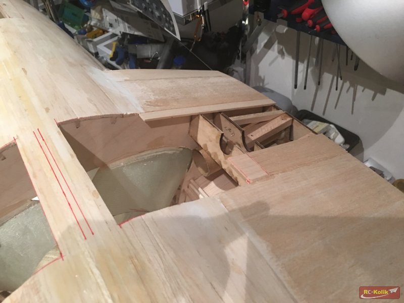

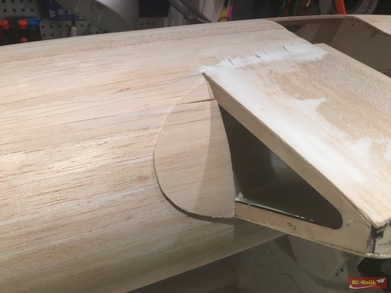

Hava girişlerinin hücum kenarlarındaki şekile ilave olarak gövde yanlarında olan şekiller de oldukça dikkat çekici ve karakteristik bir yapıya sahipler. Ziroli amca bu kısımları sadece 1.6mm'lik balsa levha yapıştırmak suretiyle "geçiştirmiş". Oysa ki gerçekte bu kısım çok daha kalın (model ölçeğinde yaklaşık 10mm civarında). Tabi Ziroli amcanın bu modeli DF olarak tasarladığını unutmamak gerek, hava girişinin büyüklüğü DF sisteminin performansı için çok önemli, bu hava girişini daraltmak istememiş olması çok normal, tabi bir de inşaat kolaylığı meselesi var :) Benim için hava girişindeki bu daralma çok da kritik değil açıkçası, o yüzden tam olarak scale olmasa da gerçeğine benzeyen birşey elde etmeye çalışacağım. Burada da yine Plastik maket ve diğer çizimler, fotoğraflar vs referans olarak kullanılacak.
Şu aşamada çok fazla bir ilerleme kaydedemedim, şimdilik sadece Ziroli'nin 1.6mm olarak verdiği şekileri 2.4mm balsadan kesip yerlerine yapıştırdım ve hava girişinin iç duvarının nihai olarak geleceği açıyı kabaca belirleyip hava girişlerine işaretledim. Bu işaretler kullanılarak 2.4mm lik parçaların üzerilerine yumuşak balsa levhalardan ek yapıp zımparalayarak nihai hallerine getireceğim. En son olarak da hücum kenarı çıtaları eklenip şekillendirilecekler.

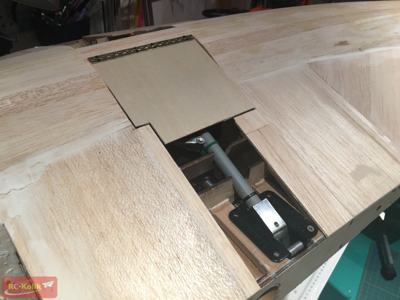

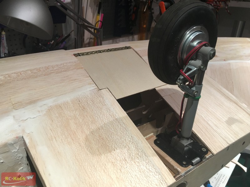

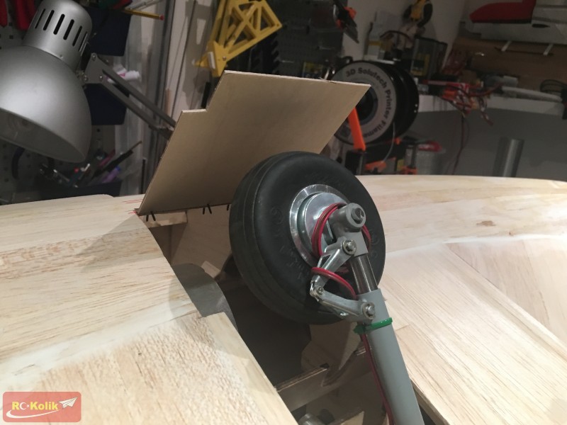

Ufaktan ufaktan iniş takımı kapaklarına da el atayım dedim.
Ana kapaklar iki parça, bir parçası iç kısımda ve sadece inis takimları açılıp/toplanırken açılacaklar, onun dışında hep kapalı kalacaklar. Dıştaki kapak ise dikmeye bağlı olacak ve iniş takımıyla birlikte açılıp kapanacak.

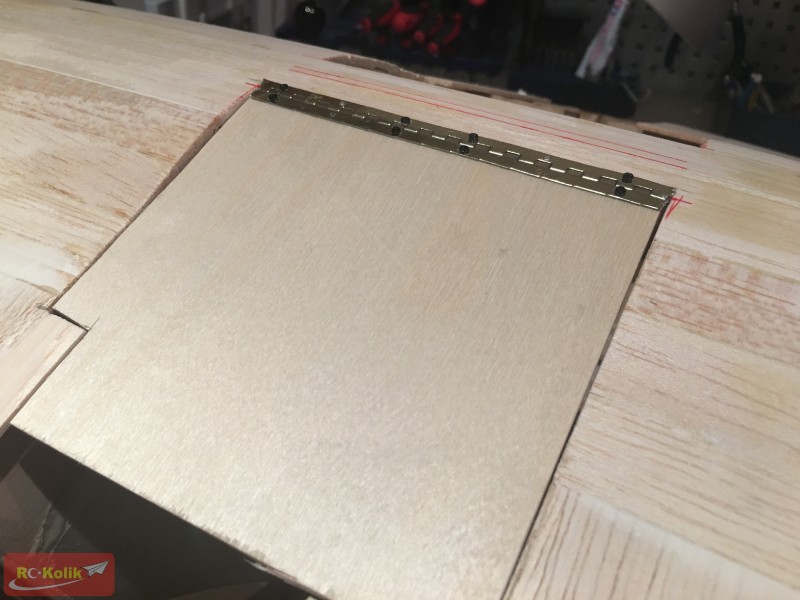

İlk olarak içteki kapağa giriştim. 1.5mm lik kontraplaktan bir kapak kesip yerine alıştırdım ve menteşeledim.
Esas mesele bu iç kapakların her ikisinin de tek servo ile kontrol edilmesi olacak. Önce direk servoya bağalanan bir sistem deneyeceğim, eğer o işe yaramazsa iki belcrank sistemi ile tek servoyla iki kapağı kontrol edeceğim. O da işe yaramazsa kaçınılmaz iki ayrı servo yoluna godeceğim :)

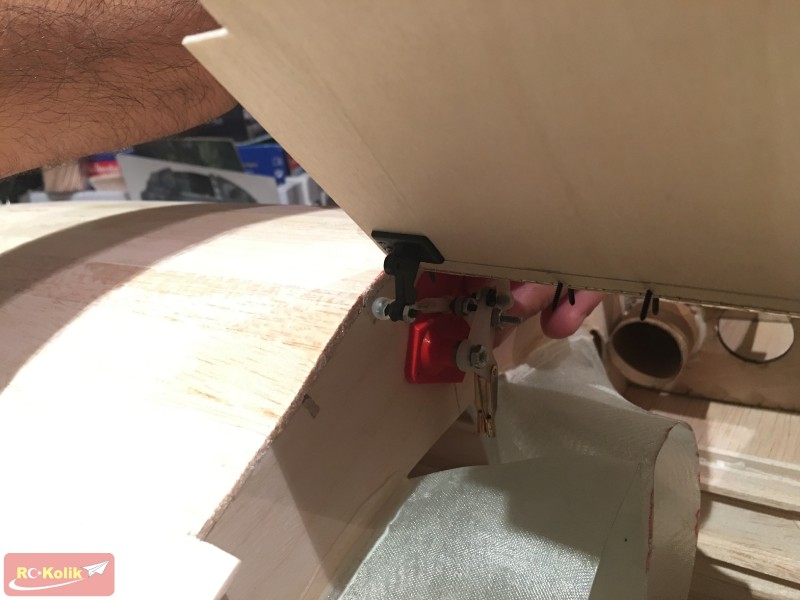

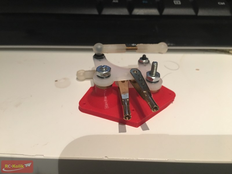

Evirdim çevirdim ama servoya direk bağlı bir tasarım yapamadım. Kapaklar arası mesafe çok dar, aralarına girebilen servo yekesinin atımı kapakları yeterince açamıyor, ulaşabildiğin en geniş açı 50 derece oldu ki bana tekerleğin güvenle kapanabilmesi için en azından 60-65 derecelik bir açı gerekli. Mecbur B planına geçtim, yani tek servo-iki belcrank ile aktarım.

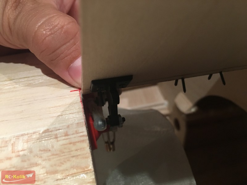

Belcrankların tam simetrik olması için bir kaide tasarlayıp prototip olarak bastım ve belcrankları monte ettim. Şöyle birşey oldu:
Yerlerindeyken ve kapak açıkken:
Uçları boşta olan klevislere de çubuklar takılıp depo ile hava kanalları arasındaki boşluktan yukarı çıkartılacaklar. Burada da bir platform üzerine yerleştirilecek servoya bağlanacaklar.
Şu an için elle yaptığım denemelerde sistem güzel çalışıyor gibi görünüyor. Diğer tarafın kapağını da takıp servo bağlantısını yapınca gerçek olarak göreceğiz ne kadar iyi ya da kötü olduğunu...
