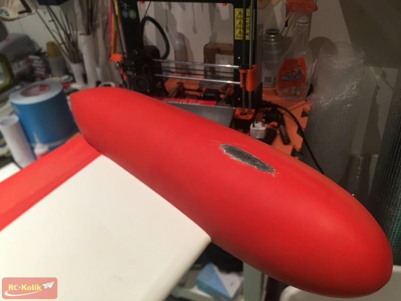

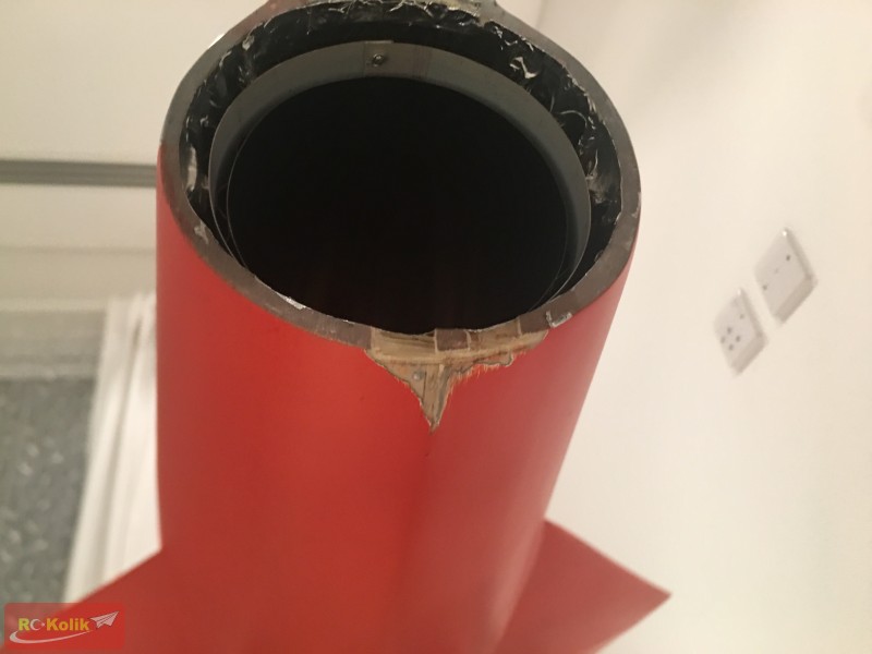

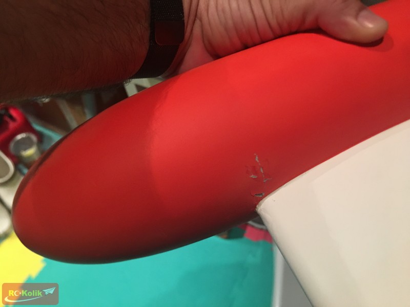

Maidenden buyana ilk kez modele detaylı bakabilecek fırsatım oldu. Görünürde yapısal açıdan riskli bir hasar yok. Gôrünür hasarlar kuyrukta ve bir kanat ucu tankında sürtmeye bağlı boya sıyrılması ve ön dikme çatalının eğriliği. Diğer kanat ucunda da muhtemelen yere vurduğundaki esnemeden kaynaklı kanatla birleştiği yerde boyayı çatlatma görünüyor. Kanat boyaması her durumda yenileceği için bunlar sorun değil. Kanatların kendisi de gövde de yapısal anlamda sorunsuz görünüyorlar.
Kanat uçlarına ve kuyruğa tampon niyetine ufak fedai parçalar tasarlayıp basmak en azından acemiliği atana kadar iyi olacak gibi görünüyor.
Ön dikme çatalını daha fazla düzeltmeye çalışmayacağım, zira elimde kalabilir :) böyle devam etsin ama daha kaç kötü inişe dayanır bilemiyorum. Sıradaki uçuşları tamamen iniş çalışmasına odaklı yapmak niyetindeyim. Yüksek hücum açısıyla, burun yukarda uçmsya iyice alışmam lazım...

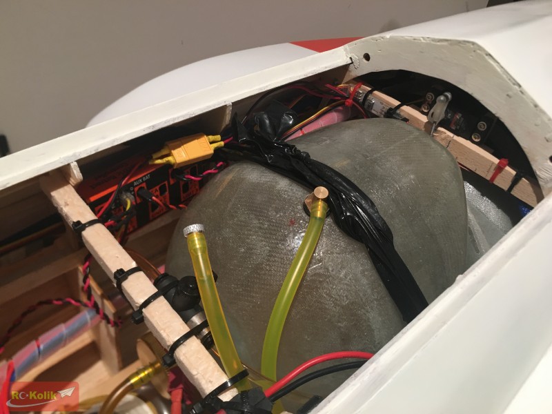

Uçuşta deponun destekleri kırılınca yerine elektik bantı kullanarak yaptığımız “PVC urgan” şöyle birşey :)
İşe yaradı mı yaradı :) bu sistemi komple yenilemek için yeni bir kiriş tasarladım, bugün basacağım. Bu kiriş gövde bölmesinin her iki ucuna vidayla sabitlenecek ve depoyi da yerinde tutacak. Ayrıca ilerleyen zamanlarda turbinin pompasını, hortumlarını kablolarını vs tutturmak için de ilaveler yapabilirim bu kirişe.

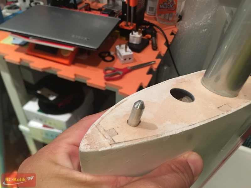

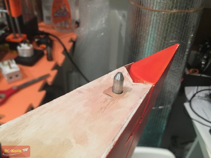

Kanatlarda gövdeye giren ve kanadın dönmesine engel olan pimleri tornada aluminyum kütükten yapıp yerlerine yapıştırmıştım. Bu meretlerin girecekleri delikler 6.4mm (1/4”) çaplı idi o yüzden standart metrik çaplardaki pimler az birşey boşluk yapıyordu, tornada tam çapına göre yaptığım pimler gayet sıkı oturdular.

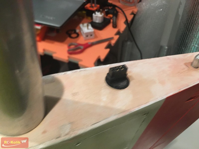

Yine kanatlardaki elektrik konektörleri için de 3D yazıcıyla ABS kullanarak yucarlak parçalar bastım. Bunlar kanat kök sinirindeki yuvarlak açıklığa yapıştırıldılar ve mpx konektör de sıkı geçme olarak bu parçadaki yuvaya oturuyor. Böylece konektör ve kablonun boşta oynayıp içerdeki flap pushroduyla temas etmelerini engellemiş oldum. Gövde tarafındaki konektör serbest duruyor.

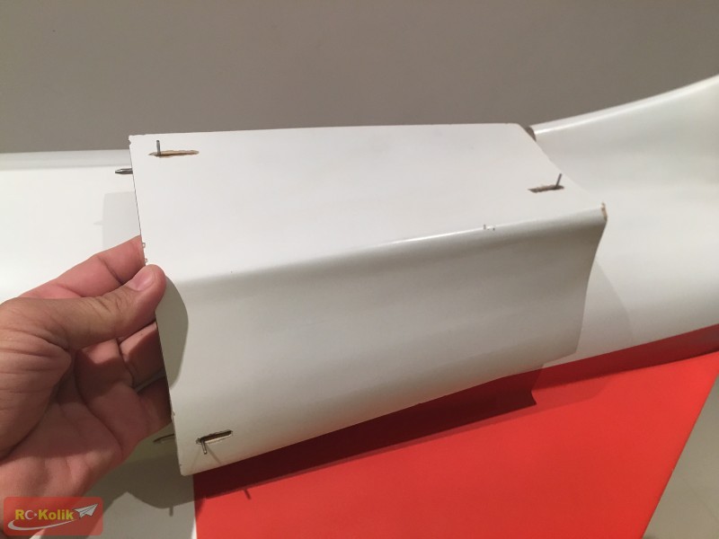

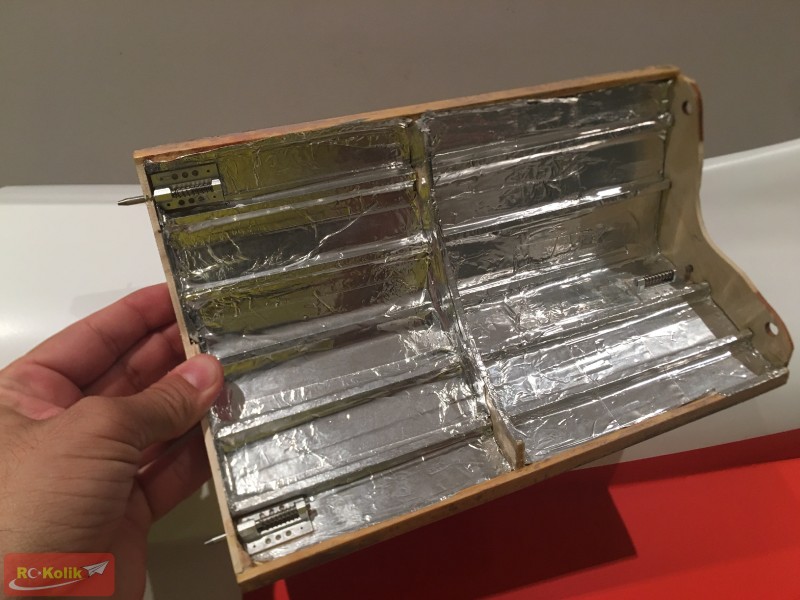

Motor kapağınıda kilitlemek için şimdilik 3 tane yaylı pim mekanizması ekledim. İkinci sezonda bu mekanizma skeyl bir hale getirilebilir, hatta komple yeni bir kapak yapma niyetindeyim. Bu meretleri eklerken boya da epey bir zarar gördü ama nasılsa bir rotuş atılacak :)

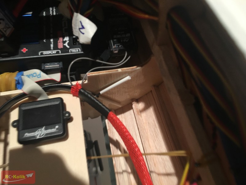

Ve son olarak da alıcı antenleri için gövdede uygun yerlere uygun açılarla küçük plastik tüpler yapıştırdım ve antenleri de bunlara soktum.

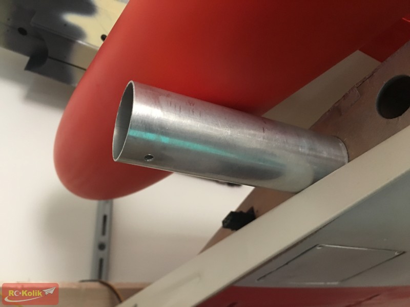

Kanatların gövdeye sabitlenmesi:

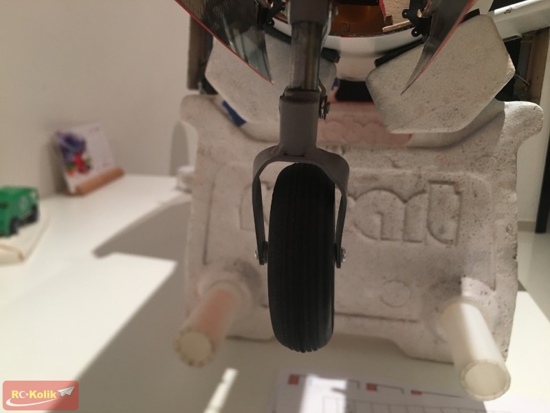

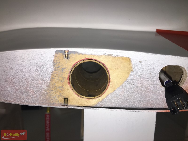

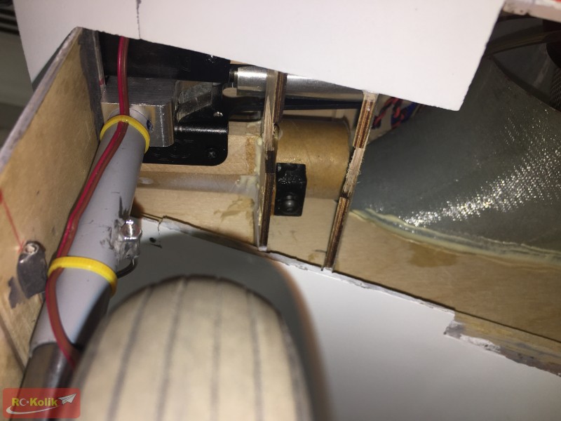

Ziroli amca gövdede iniş takımları bölmesinde kanat borusu kılıfının ucuna doğru bir dahta blok yapıştırıp bu bloğa, kanat borusuna ve kılıfına delik delip diş açıp yeteri uzunlukta bir civata ile sabitlemeyi öngörmüş. Bu sistem benim de hoşuma gitti, özellikle bu bloğun ve civatanın skeyl boyuttaki iniş takımı kapağının altında kalması, dışarıdan görünmeyen bir sistemle kanatları sabitlediği için çok işime geldi ve bu fikri uyguladım.

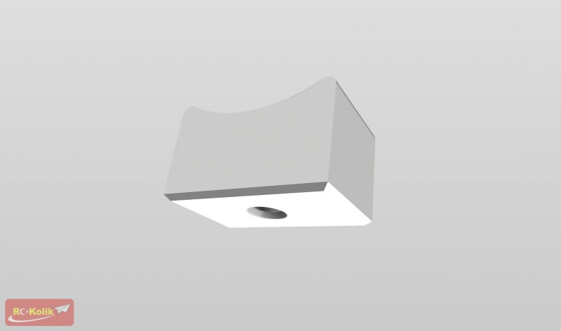

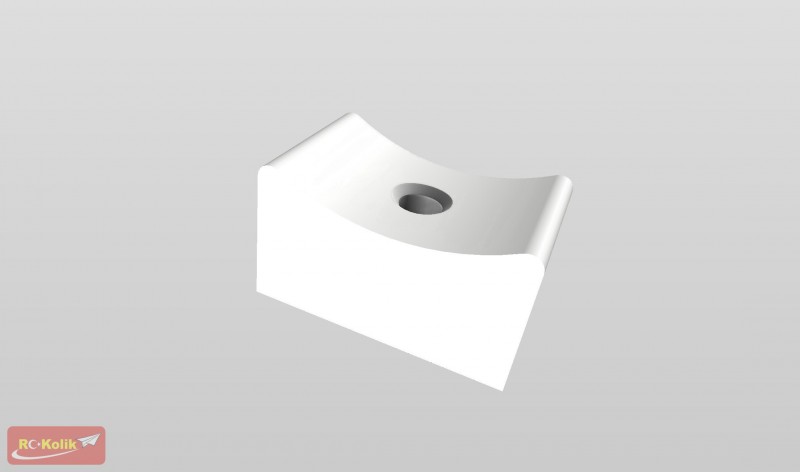

Sadece sert ağaç blok yerine ABS den basma bir blok kullandım çünkü bu bloğun bir yüzeyini kanat borusu kılıfı çapına uygun bir şekilde içbükey olarak tasarlayıp kılıfa daha iyi yapışmasını sağlayabildim. Civata deliğini de 3.2 mm olarak tasarladım.
Bunları basıp modelde yerlerine yapıştırdım. Kanatları takıp 3.2 mm’lik matkapla bloktaki deliği klavuz olarak kullanıp kanat borusu kılıfını ve içindeki boruyu deldim, sonrasında da M4 klavuz ile hepsine birden diş açtım.
Dişlere ince CA emdirip kurumaya bıraktım. Bu ince CA hem dişlere biraz daha serlik ve dayanıklılık veriyor hem de bir nevi loctite gibi davranıp civatanın boşta dönmesine engel oluyor. CA’nın tamamen kuruduğundan emin olduktan sonra da alyan başlı M4 civataları yuvalarına yerleştirdim.

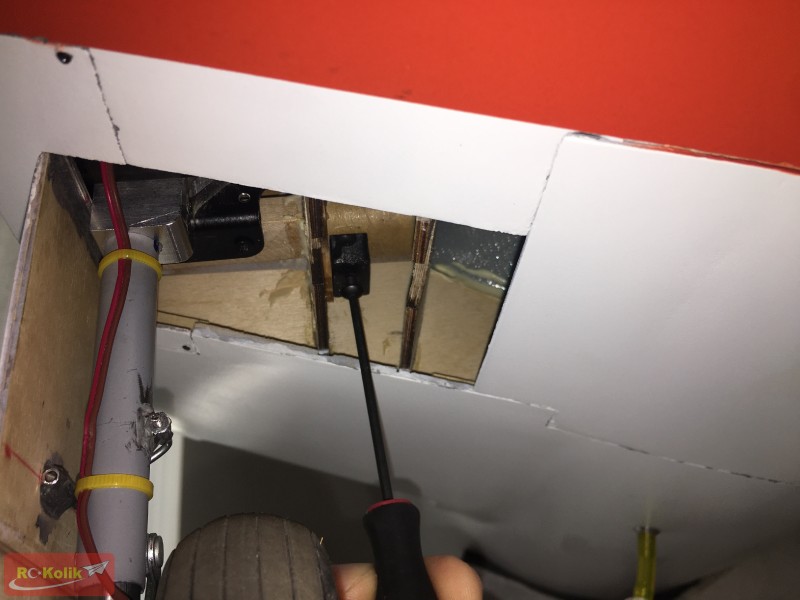

Sahada model yerde tekerleklerinin üzerinde ayakta dururken alttan bir alyan tornavida ile bu civatalara ulaşıp sıkıştırıp gevşetebiliyorum. Modeli de iniş takımları açık taşıdığım için bu operasyon ilave bir işlem gerektirmiyor :)
Bloğun ve civatanın model üzerinde görünümü şöyle:

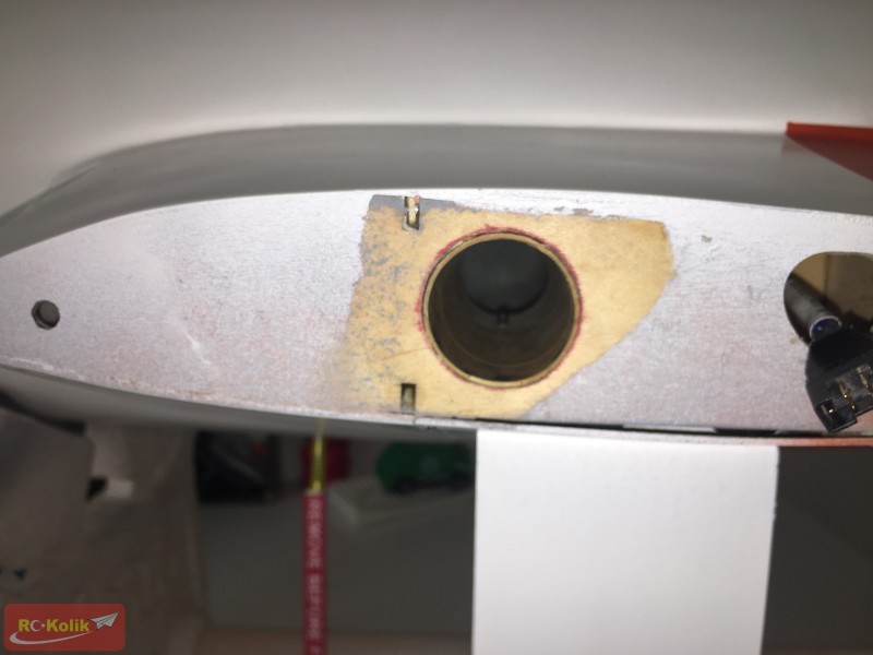

Kanat borusundaki ve kılıftaki delikler:
Tornavida ile alttan civataya erişim:
civata sonuna kadar sıkıştırıldığında kanat borusu kılıfı içine şu kadar giriyor:

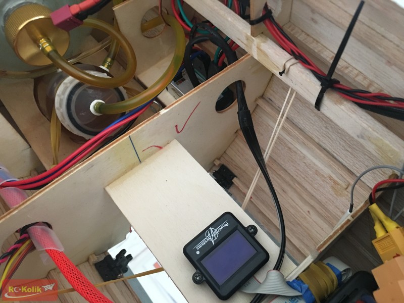

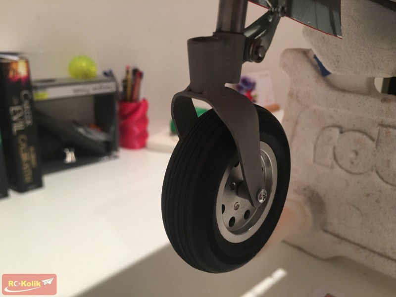

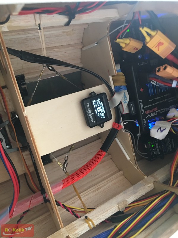

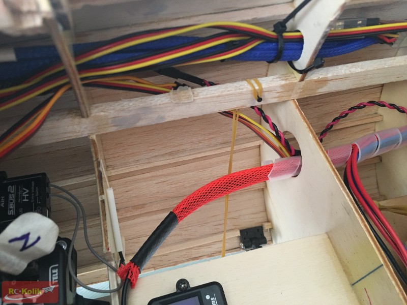

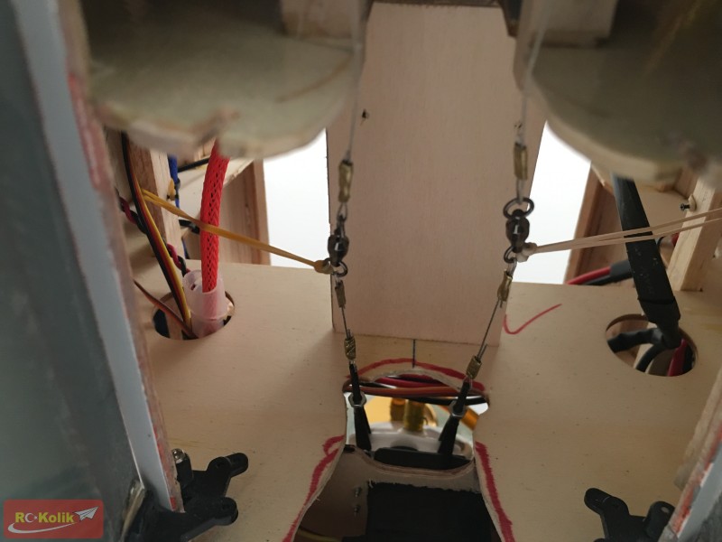

Ön tekerleğin yön kontrol telleri de İniş takımları toplandığı zaman bollaşarak potansiyel bir tehlike yaratıyorlardı. Bunun yol açacağı riski azaltmak için çeşitli yollar denedim, en sonunda şu sisteme karar verdim. Kablolara fırdöndüler eklemiştim, bu fırdöndülerin halkalarına paket lastikleri tutturdum, bu lastikleri de gövdede yanlarda payandaya tutturdum:
İniş takımı toplanırken bu lastikler kabloları iki yana doğru çekerek dikmeye dolanma riskini en aza indiriyor.
İniş takımı topluyken sistemin görünümü:
Paket lastiklerini sevmedim. :(
Abi önce adam gibi yaylarla başladım, ama elimdeki yaylar ihtiyacım olan esnemeyi sağlayamadı, ya yeterince çekmiyorlardı ya da fazla çekip retract mekanizmasını ya da yön kontrolünü etkiliyorlardı, bu lastiklerin sünme oranı tam oldu, koparlarsa da bir sorun teşkil etmiyor, ve zaten uçak zamanının %99 unu iniş takımları toplu geçirdiği için de lastikler de çoğunlukla gergin durmuyorlar. Olur da koparsa yenisini takmak da 10 saniyelik iş.
İtirazım yok bu durumda. %p Uçarken kopupta içerilerde dolaşıp türbine falan kaçmaz dimi :laugh:
Yok bu bölmedeki nesneler serbest kalsalar bile türbine ulaşmaları pek olası değil. Ayrıca bu lastik bir şekilde türbine ulaşsa bile ızgara filtreyi geçemeyecektir.
