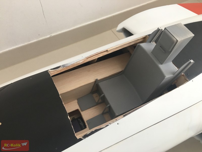

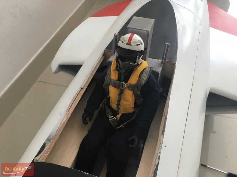

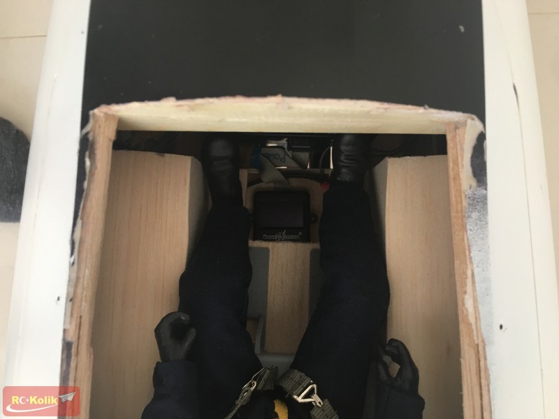

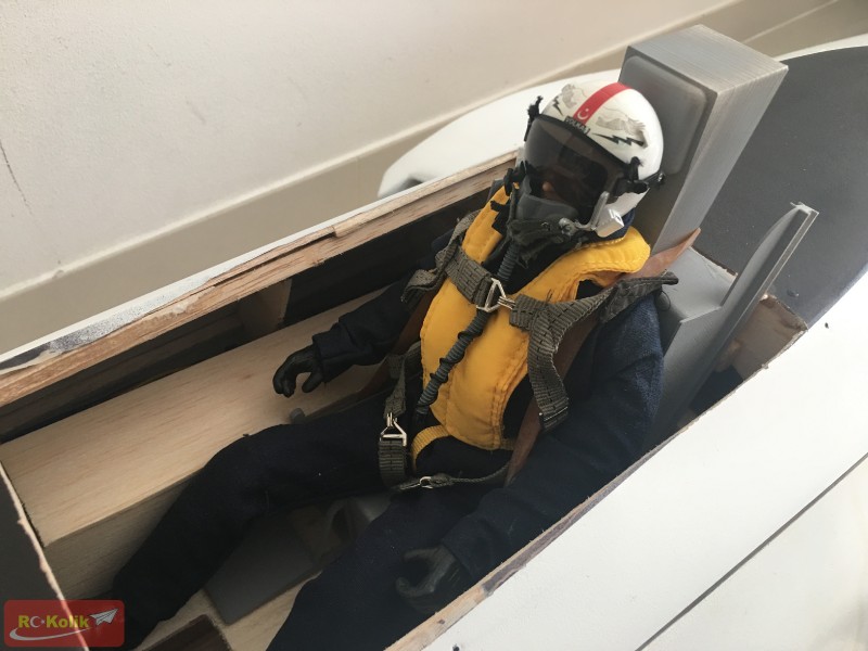

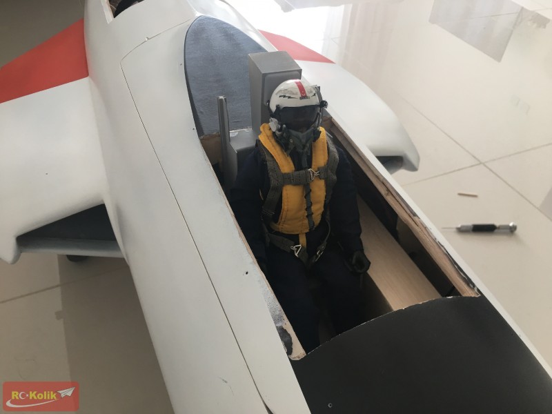

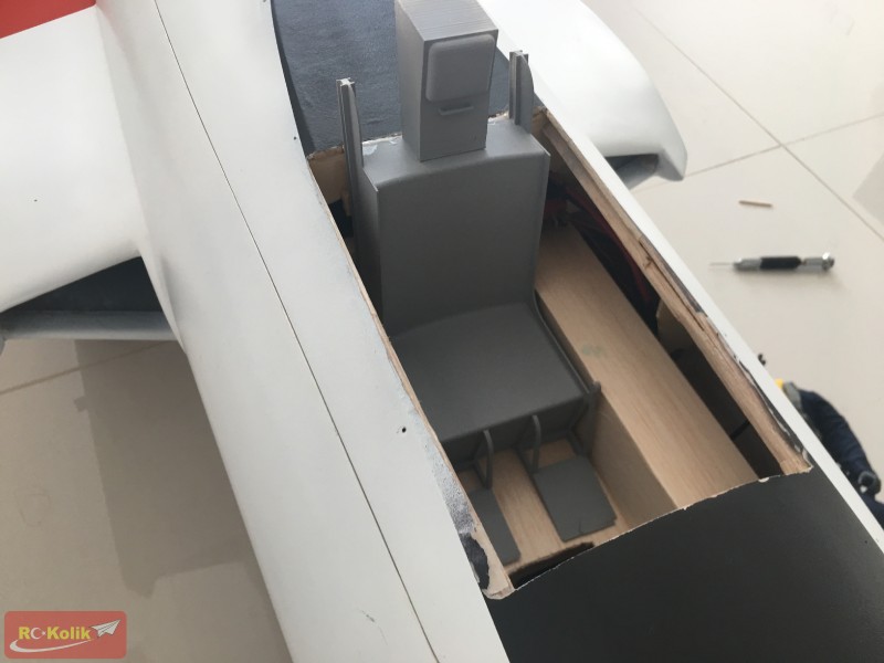

Bugünkü uçuşlarda pilotumuz Yüzbaşı Volkan da kokpitteki yerinde bize katılacak!

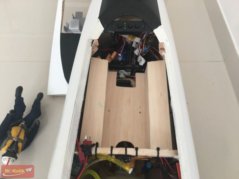

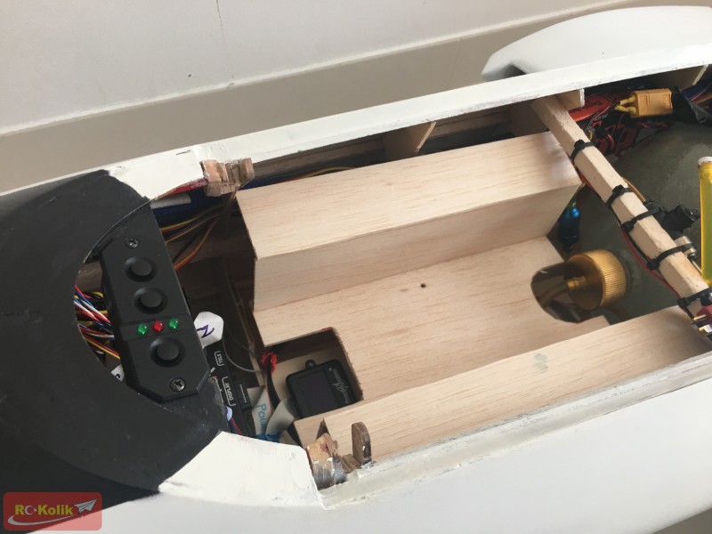

Artık dahtalar kutusundan bulabildiğim 2.5 mmlik balsalardan kesip biçip yapıştırıp emaneten bir kokpit “küveti” yaptım. Koltuğu da yeniden ön kapağa yapıştırdım.
Yüzbaşı Volkan’ı da koltuğuna oturtup büyük bir lastikten emniyet kemeri yapıp koltukta kalmasını sağladım.
Yüzbaşı Volkan herhalde hiç böyle aşağılanmamıştır. Paket lastiği ile... :D:p:D:p
Yüzbaşı Volkan, yoklukta tayyarelerin kanatlarına yumurta patates ve paça suyu sürerek uçar hale getiren bir milletin çocuğu, emniyet kemeri yok diye görevden kaçacak adam değil!
