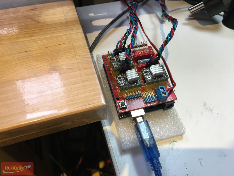

Makinın kontrolü için Arduino ve CNC shield kombinasyonu ve DRV8825 step motor sürücüleri kullandım. Yazılım olarak da ESTLCAM tercih ettim.

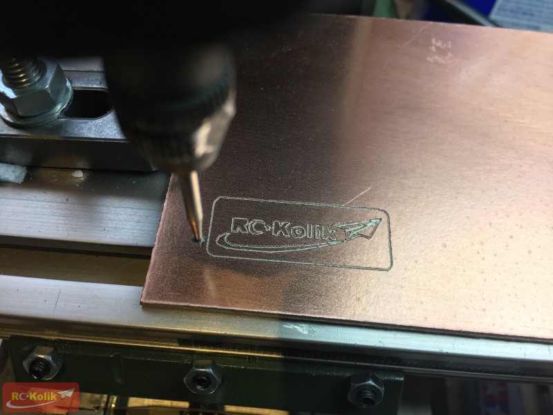

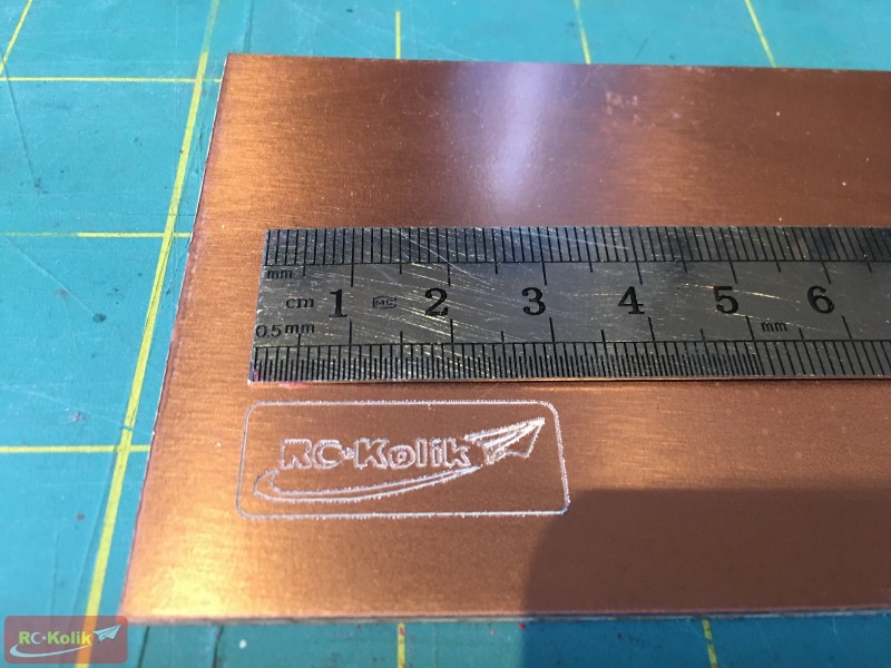

İlk denemeleri bir kalem bağlayarak kağıda yazılar yazmak şeklinde yapmıştım, sonra balsa levhalar üzerinde kesme biçme oyma denemeleriyle devam ettim, ve bu sabah itibariyle de nispeten sert bir yüzeydeki ilk oyma denememi yapayım dedim ve konu olarak da :RCKolik: logosunu seçtim :)
Makinanın hassasiyetini görebilmek için logoyu iyice küçülttüm ve sonuç:
Boyutun anlaşılabilmesi için bir de cetvel koyalım:

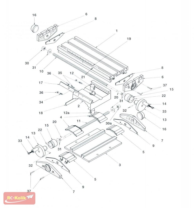

Bu amaçla öncelikle şuraya bir çizim koyuverelim ki ilerde bu çizimdeki parça numaralarına işaret ederek sistemi anlatabilelim :)
Bu çizimde sadece X ve Y eksenleri görünüyor (aslında çizim koordinat sehpasının çizimi) ama prensip Z ekseninde de aynı.
Sehpa kırlangıç tipi (isim doğru mu emin olamadım? ) kızak sistemi üzerinde hareket ediyor. 3 numaralı parça makinanın ana iskeletine (sütuna) sabitleniyor. 2 numaralı parça 3 numaradaki kızaklara geçiyor ve ileri geri hareketiyle Y eksenindeki hareketi sağlıyor. 1 numaralı sehpa da 2 numaralı parça üzerindeki kızaklara geçiyor ve sağa sola hareket ederek X eksenindeki hareketi oluşturuyor. Kızaklar üzerindeki boşluklar 17 ve 18 numara ile gösterilmiş olan birer pirinç çubuk ile ayarlanıyor. Bu pirinç yataklar hareketli parçalar arasında yerleştiriliyor ve çizimde 34 ve 35 numaralar ile gösterilen vidalar ile içerdeki kızağa yapacağı baskı, yani sıkılığı ayarlanıyor. Haliyle bu ayar çift yönlü çalışıyor, yani boşluklsuz bir kızak sistemi elde etmek için bu vidaların sıkılığı arttırıldıkça kızaktaki sürtünme de artıyor, kızağın ve bağlı olduğu sehpanın hareketi güçleşiyor. Kolay hareket edecek aynı zamanda da boşlukları da kabul edilebilir bir seviyede tutacak şekilde ayar yapılması gerekli oluyor. Başlarda biraz zorlayıcı gelse de el alışınca gayet hızlı bir şekilde yapılabilen bir ayar bu.
Çizimden görülebileceği gibi sehpanın hareketi vidalı miller ile sağlanıyor ve kontrol ediliyor (10 ve 11 numaralı parçalar) Her üç eksende de metrik 6 dişli vidalı mil var. X ekseni normal sağ dönüşlü diş ama Y ve Z ekseni ters yönlü dişe sahip.
Bu miller tablada her eksenin iki ucundaki plakanın içinden geçiyor (X ekseni için 6 ve 8 numaralı parçalar, Y ekseni için de 7 ve 9 numaralı parçalar (bu parçalar her bir eksenin iki tarafı için de özdeşler ), ve sehpanın tam ortasında yer alan delrin den yapılmış somunun içinden geçiyorlar (12 ve 12a numaralı parçalar, aslında bu tek bir parça, sanırım çizimde kolaylık olsun diye ikiye ayırmışlar).
12 (ve 12a) parçası makinanın ana iskeletinde sabit bir yere sahip, içinden geçen vidalı miller döndükçe ileri veya geri hareket ediyorlar. Sehpanın eksenlerinin uçlarındaki parçaların hemen dışında da vidalı milin sağa sola hareket etmesini engelleyen elemanlar oluyor (bir tarafta krankın bağlandığı burç, diğer tarafta bir adet fiberli somun). Vidalı mil dönerken ileri geri hareket ettiğinde sehpa da milin üzerindeki hareketi sınırlandığı için, mille birlikte hareket ediyor. Milin bir ucundaki fiberli somunun sıkılığı ayarlanarak eksenin sıkılığı ve boşluğu ayarlanabiliyor. Bu somun sıkıldığında eksenin iki ucundaki plaka birbirine doğru sıkıştırılıyor ve sehpa ile mil arasındaki doğrusal hareket boşuğu azalıyor (makinanın hassasiyeti artıyor) ama mili çevirmek için gereken güç de artyor (mille sehpa arasındaki sürtünmeler artıyor). Tersi yapılarak, bu somun gevşetilirse milin ve sehpanın daha rahat hareket etmesi sağlanıyor ama mil ile sehpa arasında bir hareket boşluğu oluşuyor ve bu da eksendeki yön değişimlerinde bir miktar boşluğa (backlash) neden oluyor.
Z ekseni de temelde aynı prensiple çalışıyor ama fark olarak, o eksende her iki uca da bir plaka eklemek mümkün olmadığı için vidalı milin hareketini kısıtlayan fiberli somun, eksenin en tepesindeki plakanın hemen altına yerleştirilmiş. X ve Y eksenlerindeki 12 numaralı parçanın bir benzeri de Z ekseni arabasının içerisine yerleştiriliyor ve vidalı milin dönmesiyle birlikte bu somun ve buna bağlı olarak araba (freze kafası) aşağı veya yukarı hareket ediyor. Bu eksendeki kızaklar ve boşluk ayarlama sistemi de diğer eksenlerle aynı şekilde.

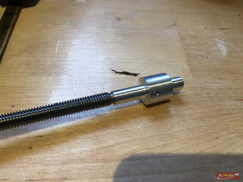

Herşeyden önce X ekseni üzerinde orjinal proxxon milini kullanmanın bir yolunu bulmam gerektiğine karar verdim ve tornada aluminyumdan bir ek parça yapıp orjinal milin ucuna bağlamaya karar verdim.

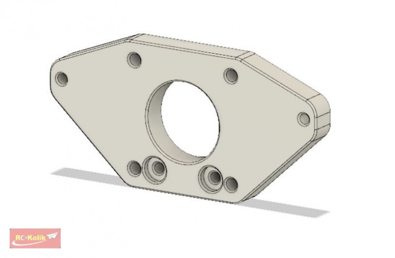

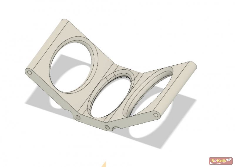

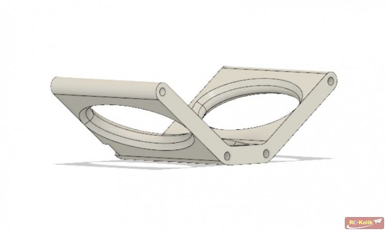

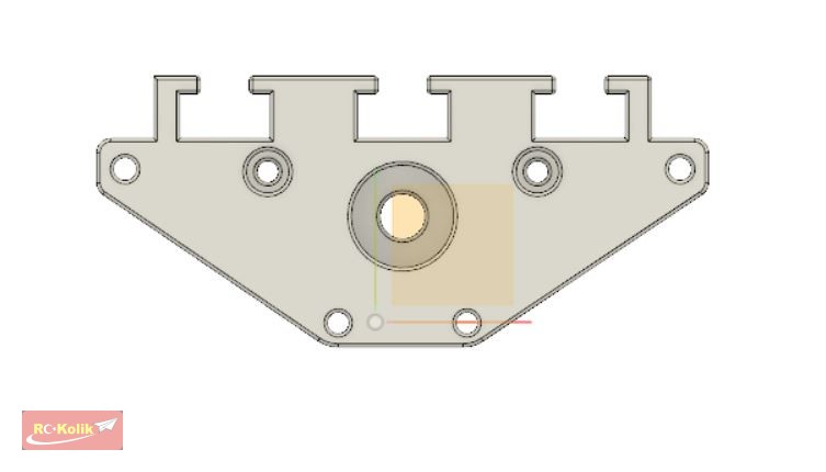

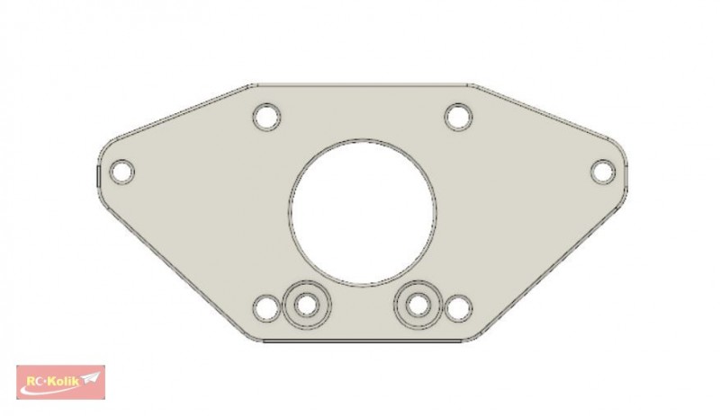

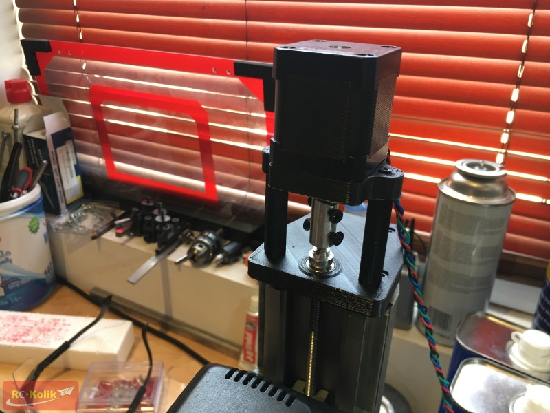

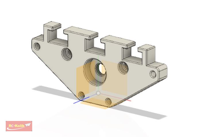

Velhasıl, bu prensipler doğrultusunda Fusion 360 ile parçaları tasarlamaya başladım, ilk iş olarak X ekseniyle başladım ve tabla ile uyumlu olacak, içine elimdeki baskı rulmanlarını yerleştirebileceğim bir yuvası olan, ve de step motoru bağlayabilmek için gerekli bağlantı elemanları için vida delikleri bırakılmış bir parça tasarladım ve ABS ile baskıya verdim

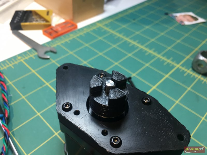

Step motorunu bağlamak için de bir parça tasarladım
Her iki parçada da en dışta görünen delikler iki parçayı birbirine bağlamak için planladığım delikler. Ama motorla sehpa arasındaki mesafeyi henüz bilmediğim için bu bağlantı parçasının tasarım ve baskısını sonraya bırakıp, ilk iki parça basılırken torna başına geçtim ve vidalı mili geri kazanmak için çalışmaya başladım :)

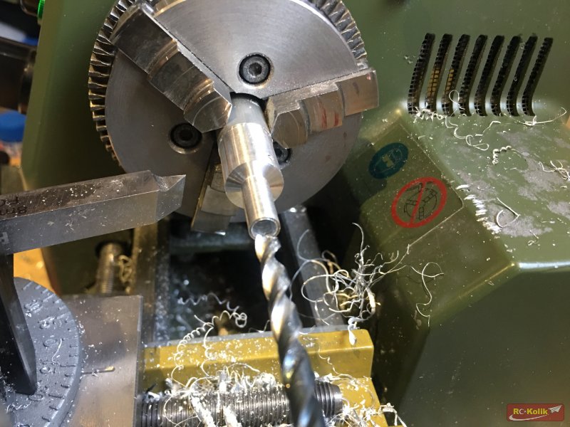

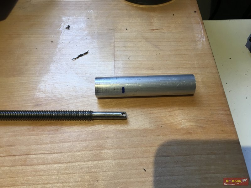

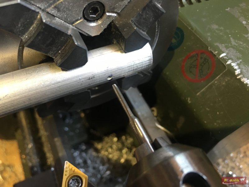

Bu parça için herhangi bir tasarım çizim vs yapmadan doğrudan kafadan doğaçlama çalıştım. Sonuçta ihtiyacım olan şey mevcut vidalı milin 4.5 mm çaplı ucuna geçirebileceğim, radyal ve dişli bir delik ile m2 vida geçirebileceğim, diğer ucunun da bir kaplinle step motora bağlanabileceği bir şeydi. Eksenel ve radyal deliklerin çapı haricindeki ölçülerin hassas olması da gerekli değildi. Sadece radyal delik ile parçanın sehpa tarafındaki ucunun arasındaki mesafe önemliydi, zira bu mesafe milin diğer ucundaki sıkıştırma somununu ve o somunun gevşememesi için kullanacağım kontra somunu takmam için yeterli miktarda diş kalması gerekliydi (fiberli somunu kaybetmiş olmanın dayanılmaz hafifliği :D )

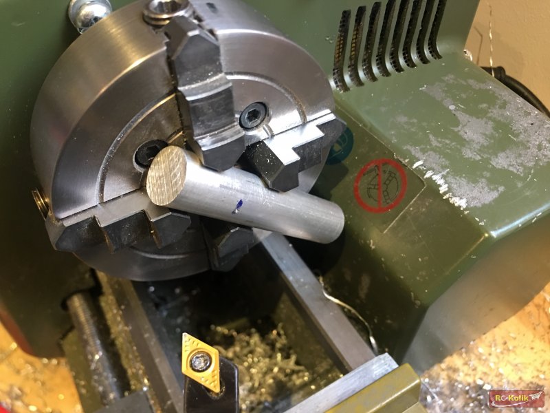

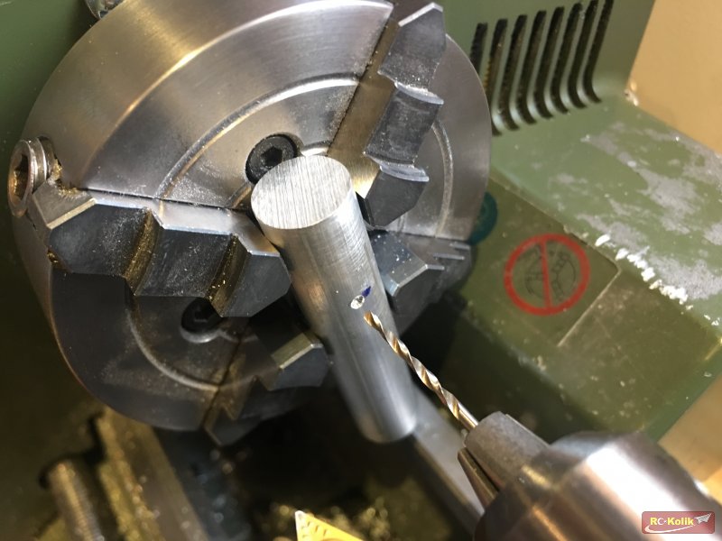

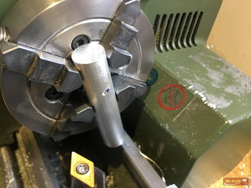

İlk iş elimdeki aluminyum kütüklerden uygun çap ve boyda bir tanesini seçip radyal deliğin yerini belirleyip işaretledim:

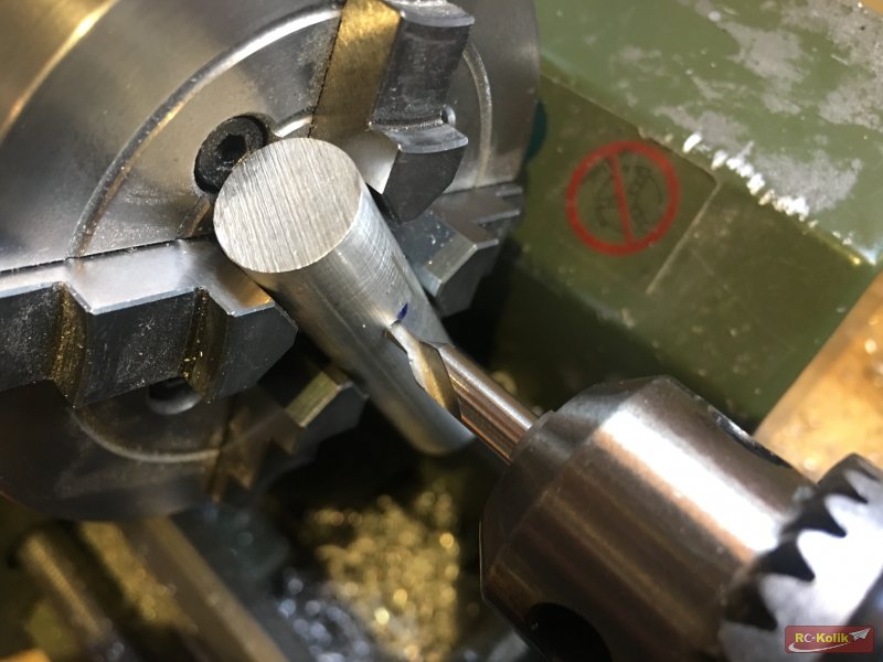

Sonra tornaya 4 çeneli aynayı takıp bu kütüğü merkezleyip deliği deldim (sütunlu matkap lazım galiba atolyeye :P )
Son olarak da m2 klavuz ile diş açtım.
Aslında bu işi en son yapmak daha mantıklı ama genellikle diş açma sırasında çuvallıyorum, o yüzden ilk bunu aradan çıkartayım ki sonradan çuvallarsam tüm işler boşa gitmesin dedim :D

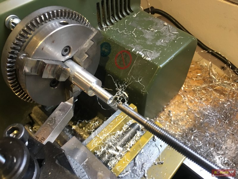

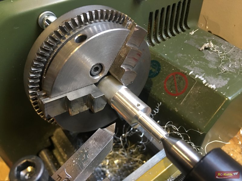

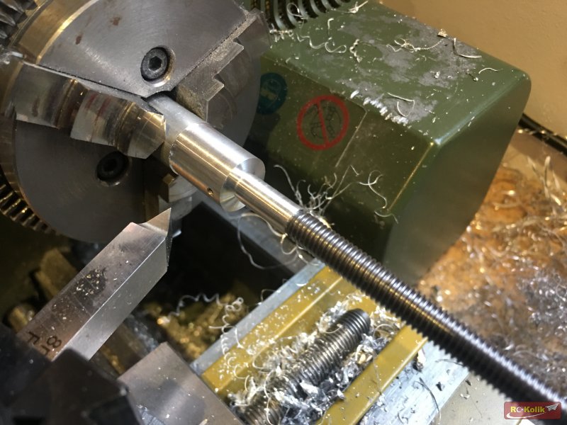

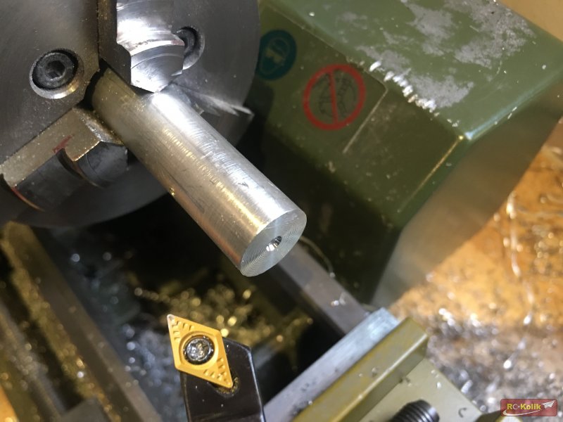

Delik ve diş açma başarıyla sonuçlanınca da parçanın şekillendirmesine giriştim, yeniden 3 çeneli ayna takıldı, parça tutturuldu ve bir ucunun dışı 6mm ye kadar indirildi.
Eksenel olarak 4.5 mm lik delik açıldı
vidalı mil ile uyumu kontrol edildi:

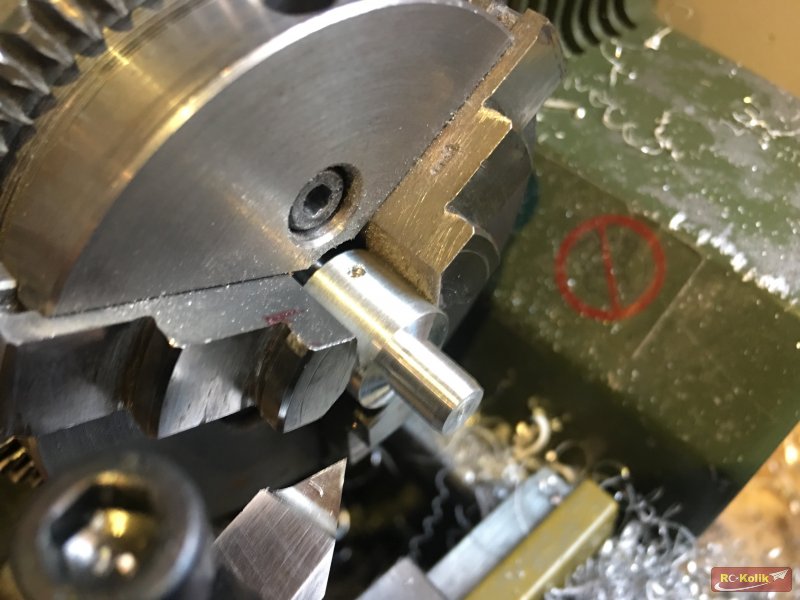

diğer taraf da 6 mmye indirildi
Boyu vs ayarlandıktan sonra da m2 civata ile mil ve adaptör birbirine sabitlendi baskı rulmanı parçaları da geçirilip sehpaya geçirildi:

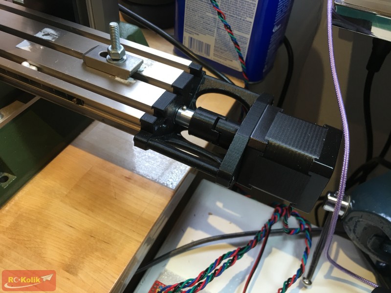

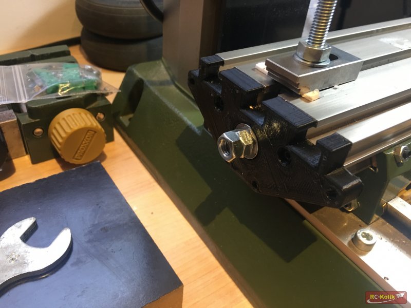

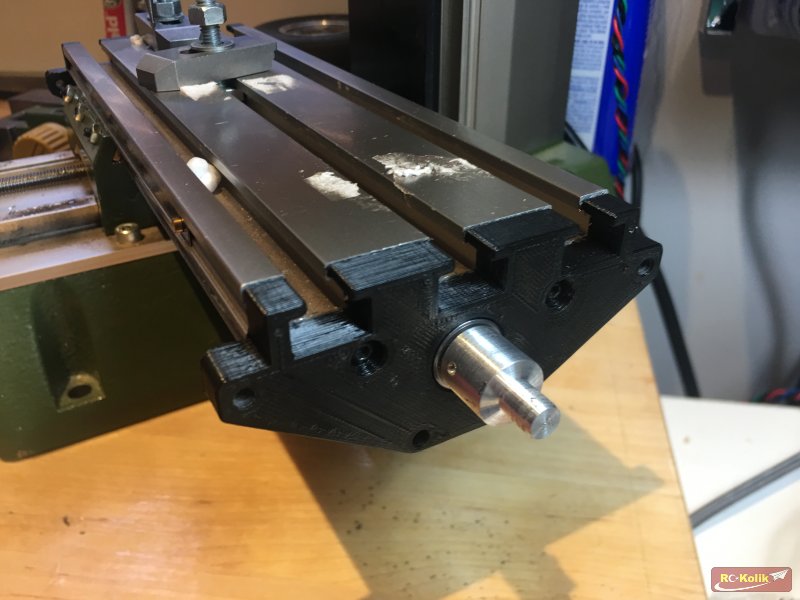

X ekseninin ucundaki 3D yazıcıdan çıkma parçalar ve vidalı mil yerlerine yerleştirilip milin açık ucu da iki tane m6 normal somun ile sıkıştırıldı:

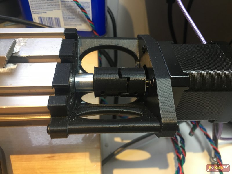

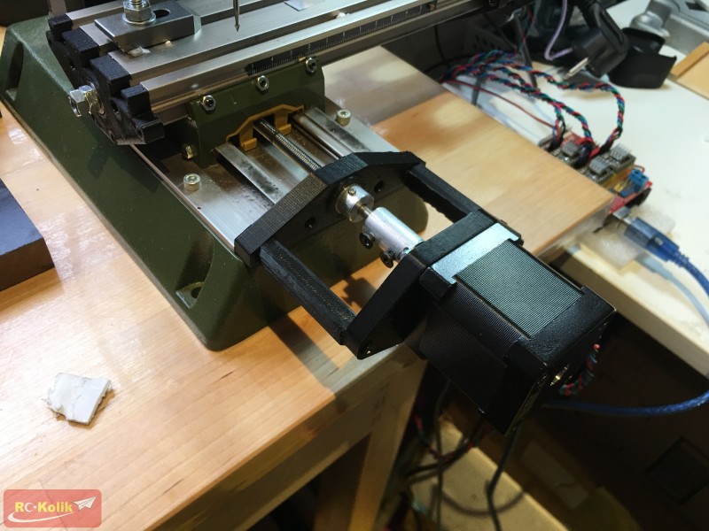

Bu montajla birlikte motorla sehpa arasındaki mesafe de netleştiği için bu mesafeye uygun olacak şekilde bir bağlantı parçası tasarladım:
Bu parça da ABS ile basılıp yerine monte edildi.

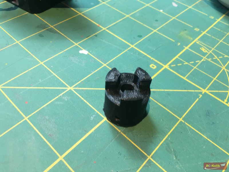

Motorla vidalı mil arasında önce tornada işlediğim rijit bir kaplin yaptım, ama halen nedenini çözemediğim bir şekilde bu iki milin eksenleri çakışık olmadı, o yüzden de esnek bir bağlantı sağlamam gerekli oldu. ELimde hazır piyasada bulunan esnek kaplinler olmadığı için, ve sipariş verip onun gelmesini bekleyerek hızımı kesmek istemediğim için kendim bir kaplin tasarlayıp yine ABS ile bastım ve taktım.
