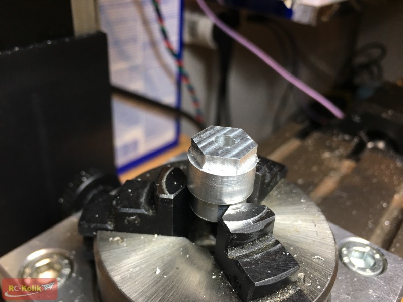

Makina ilk kez aluminyumla tanıştı!

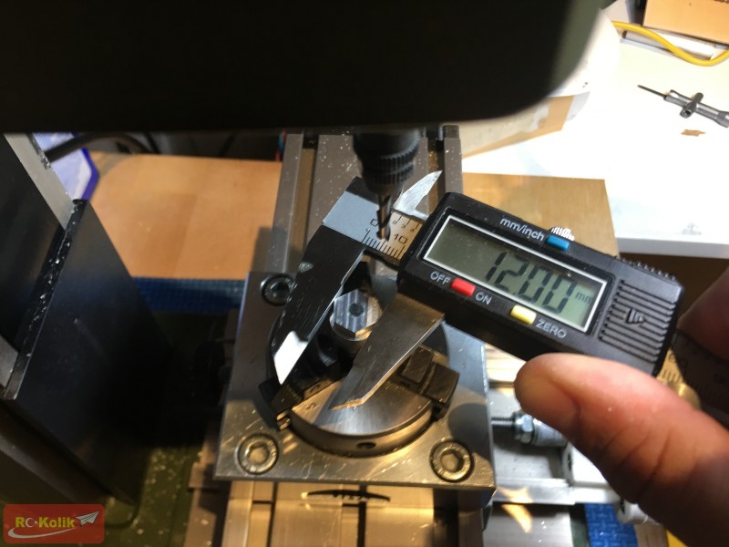

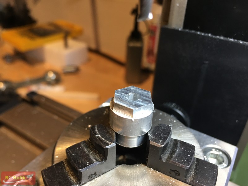

Nispeten basit bir işle başlamak istedim ve elimdeki 1/2” (12.7mm) çaplı 6061 aluminyum artık parçasından köşegeni 12mm olan 3mm derinliğinde bir altıgen işleyeyim dedim. Alınması gereken malzeme epey az olmasına rağmen yine de tedbirli davranıp düşük ilerleme hızları ve dalma derinlikleriyle programladım (100mm/dk ve 0.25mm lik paso). 3.2mm lik çift kanallı freze ile işledim ve sonuç:
Şuncacık parçayı işlemek epey zaman aldı ama gayet temiz ve hassas bir iş çıktı. Yavaş yavaş ilerleme hızlarını ve pasoları arttırarak denemeler yapmaya devam edeceğim, ne zaman ki kalemleri kırmaya başlarız ya da yüzey bozulur, birkaç adım geri atarız :)
Atolyede aluminyum talaşlarının uçuşması bağımlılık yapıyor sanırım :P

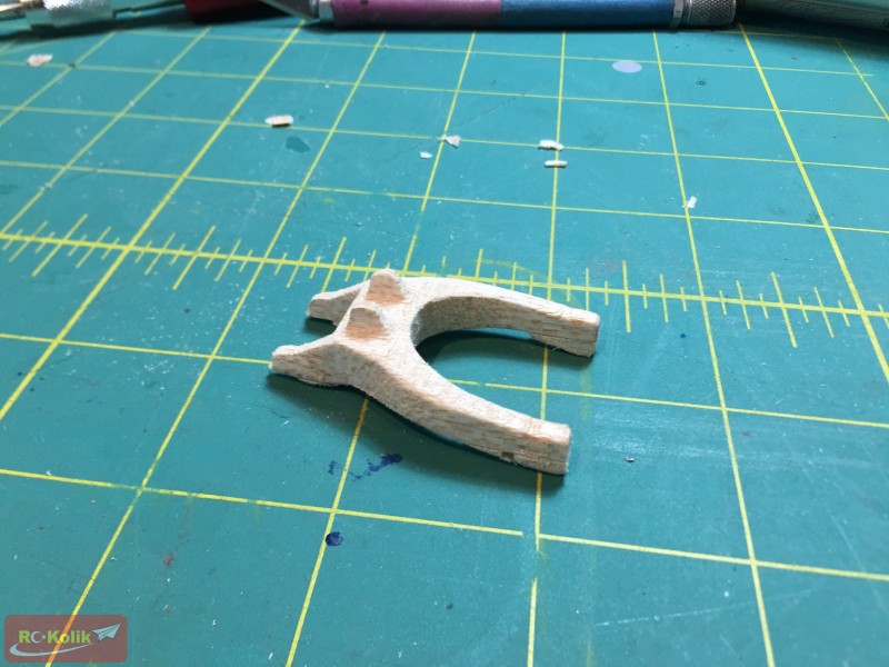

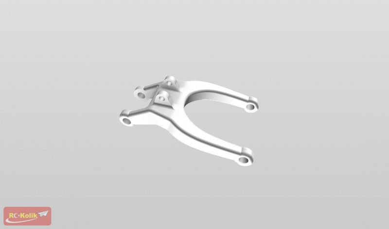

Makinayla (ve yazılımla) ilk 3 boyutlu işleme denememi yaptım.

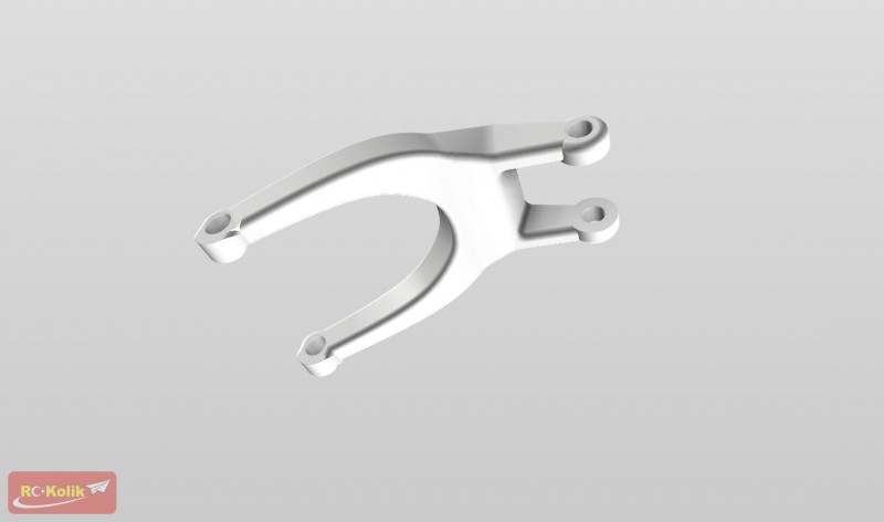

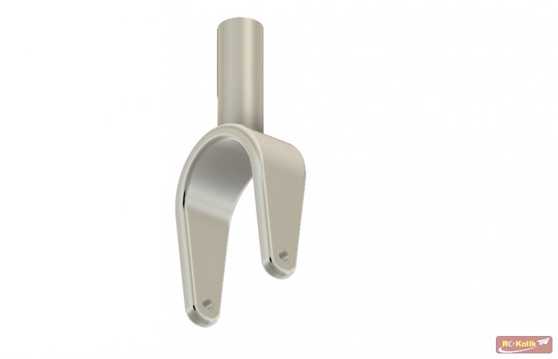

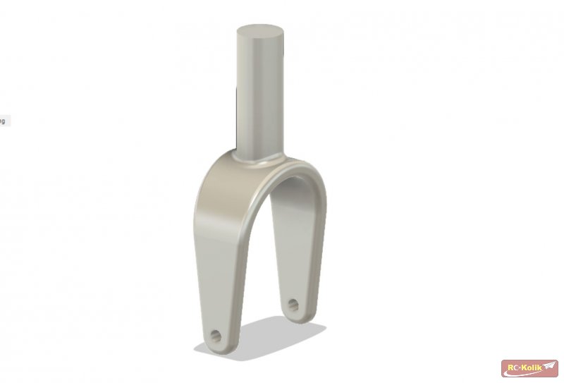

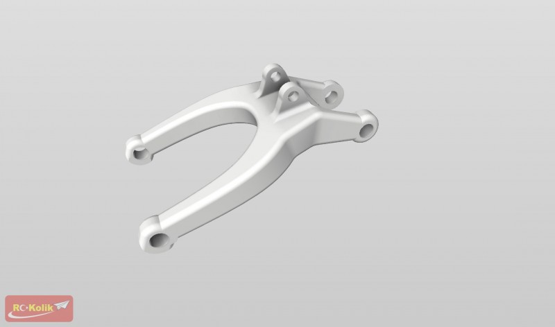

Deneme için hurricane’in kuyruk tekerleği çatalını seçtim. Bunu iki sene önce tasarlayıp 3D basılmış halini modele monte etmiştim, ama bu parçanın da hakkı aluminyumdan işlenmesi. Pantherin ön çatalına nazaran daha küçük olduğu için daha az malzeme ve işleme zamanı gerektiriyor, bu yüzden ilk adım olarak bunu seçtim, tabi ki hem kodu hem makinanın hassasiyetini ve nispeten uzun süre çalışması halinde ne olacağını denemek için parçayı balsadan oymaya karar verdim.
Parça bilgisayar ortamında şöyle görünüyor:

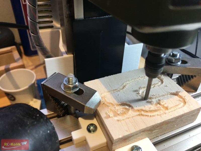

STL dosyasını Estlcam programında açıp çift taraflı işleme şeklinde bir programlama yaptırdım. Parçayı işlemek için gereken kütüğün 70x50x16mm olması gerektiğini belirledim ve programlamayı da bu boyutlara göre yaptırdım.
Kabasını almada (roughing) nispeten yavaş (200mm/dk) ilerleme hızları, son “finishing” pasosunda ise daha hızlı (300mm/dk) ilerleme hızları tanımladım. Kaliteli bir freze ucu ile aluminyumda da bu hızlara ulaşabileceğimi umuyorum, bu hızları görsel olarak gözlemleyebilmek için seçtim, yoksa balsayı oymak için rahatlıkla 2-3 katını seçebilirdim :)
Bu seçilen hızlarla ilk taraf 42 ikinci taraf ise 48 dakikalık işleme süresi hesapladı yazılım. Aluminyumu da bu hızlarla işleyebilirsem gayet kabul edilebilir bir süre bu. (3D yazıcıdan çıkan parçayı basmak da 30-40 dk almıştı diye hatırlıyorum)

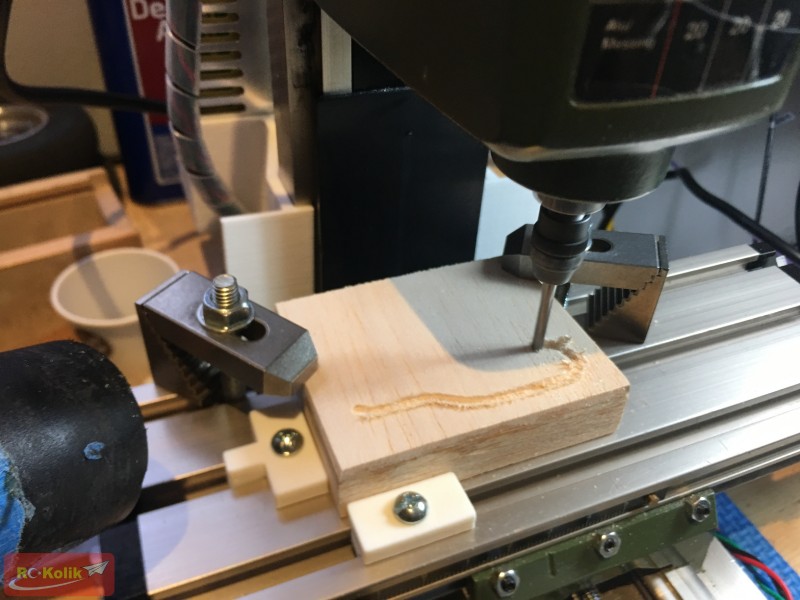

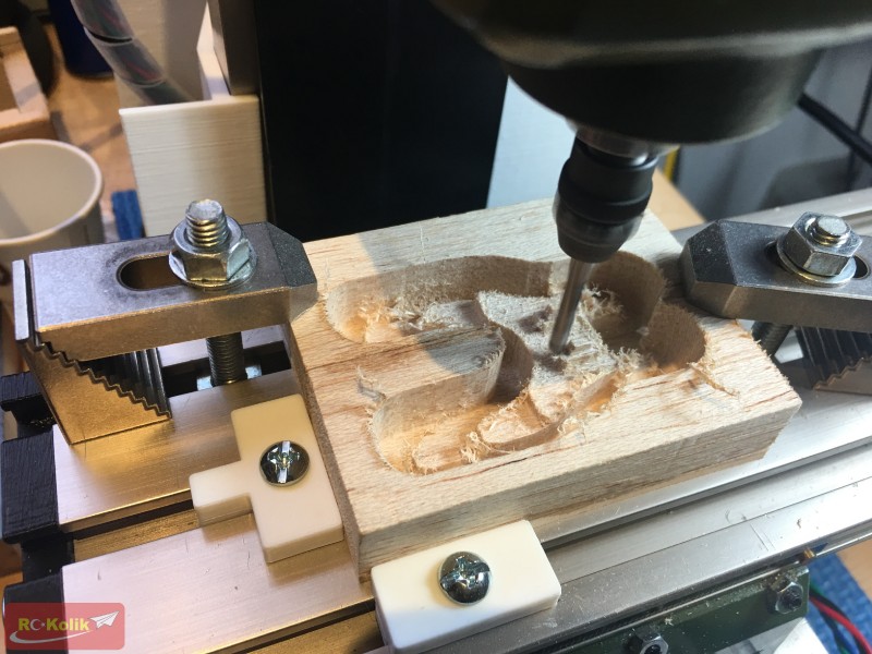

Elimdeki sert balsalardan kesip yapıştırarak programladığım ölçülerde bir blok yaptım.

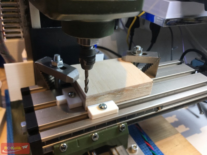

Frezenin tablasında da 0,0 koordinatlarını sabitleyebmek için iki küçük parça tasarlayıp bastım. Bu parçaların altlarında frezenin tablasındaki kanallarla aynı genişlikte çıkıntılar var, yani tam kanallara oturup vidalarla sabitleneniliyorlar, bir tanesi X diğeri Y ekseninde parçaya yaslanıyor. Bunlar sayesinde ilk taraf işlenip kütük ters çevrildiğinde 0,0 noktası kokayca hizalanabilecek.

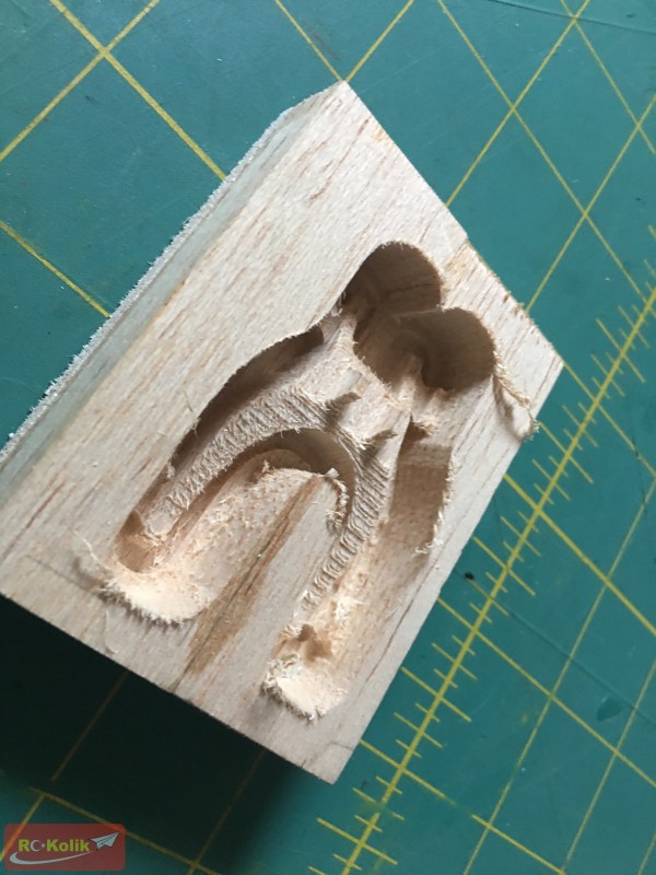

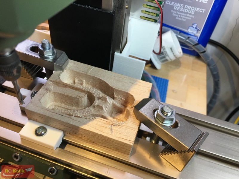

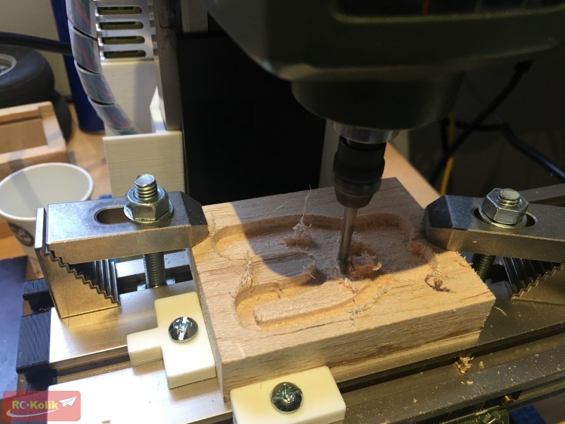

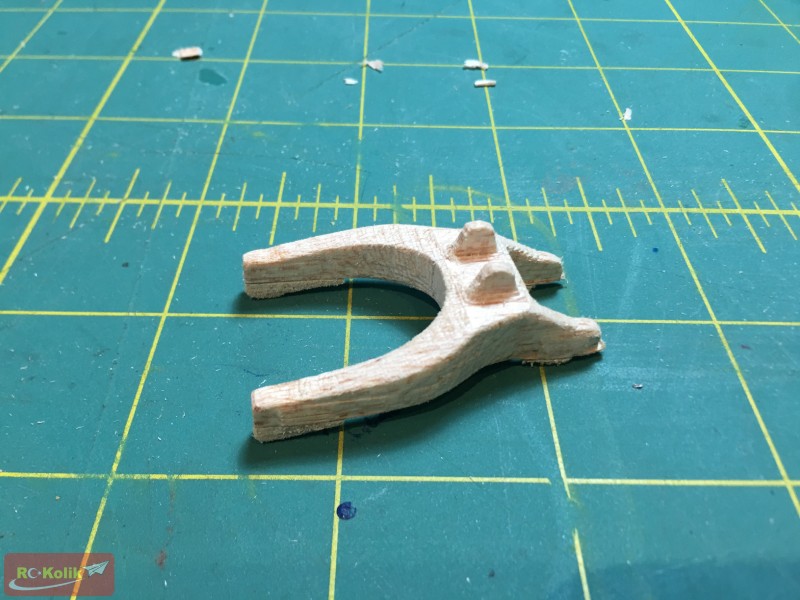

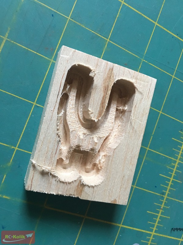

İlk tarafın işlenmesi bittiğinde şöyle birşey elde ettim:

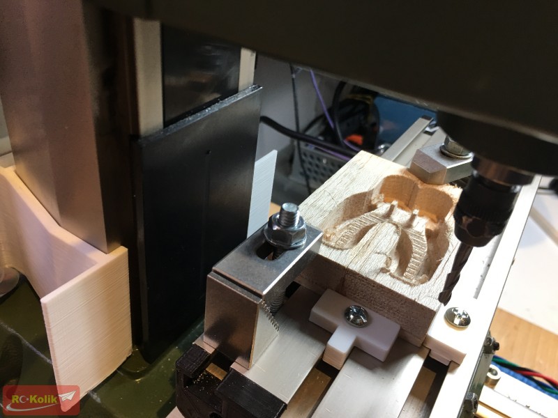

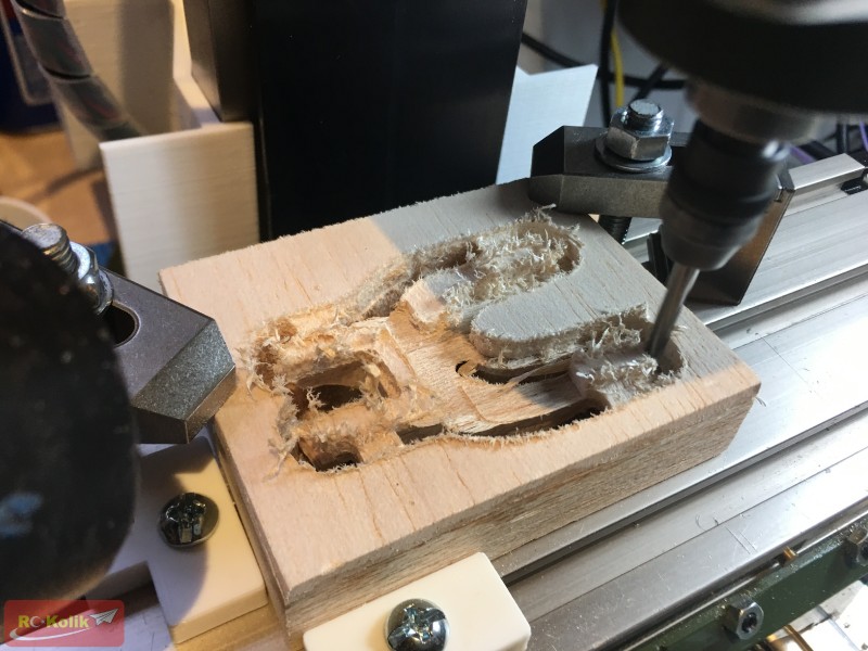

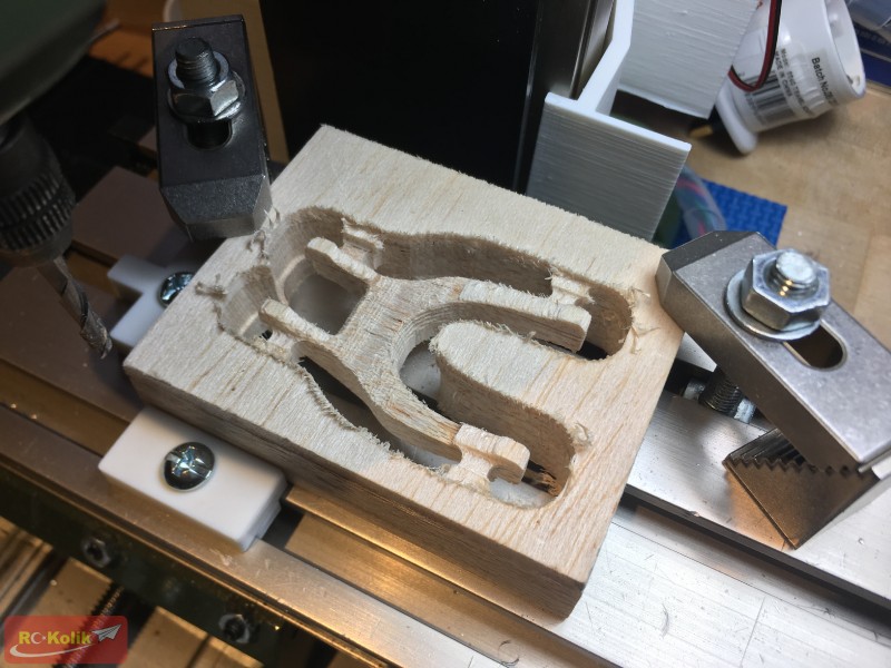

İlk taraf bitince blok ters çevrilip hizalandı ve diğer tarafı işleyen kod ile maknina çalıştırıldı:

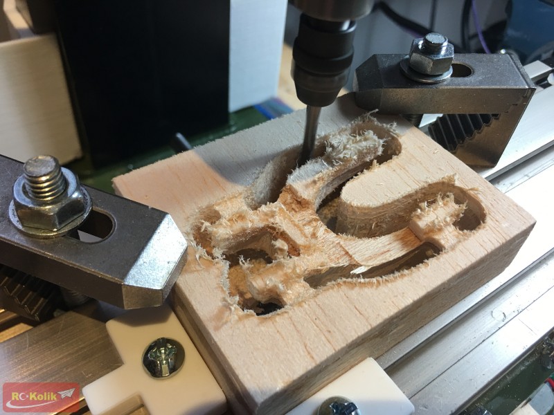

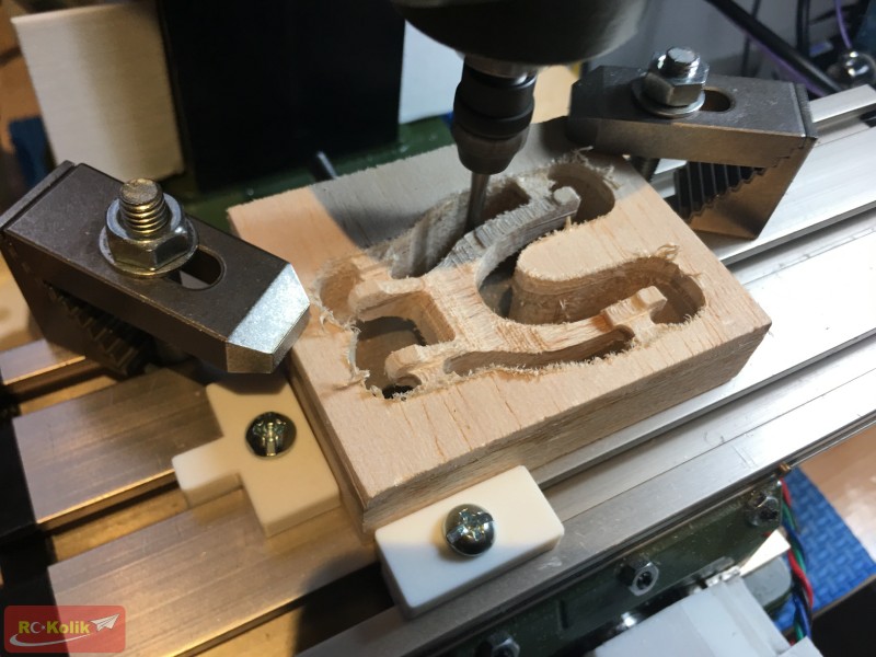

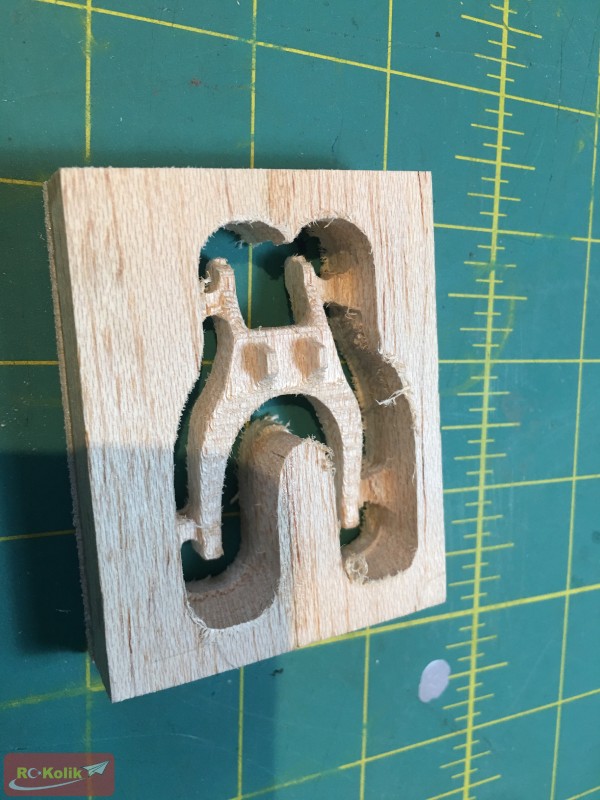

Bir süre sonra parça ortaya çıkmaya başladı (parçanın 4 noktasından kütüğe bağlı kalmasını sağlayan “kulak” bırakmıştım)
Bloğu oluştururken bu tarafa eklediğim 3mm lik balsa levha her yerde tam yapışmamış, belli yerlerde bu parçalar kopup gitti :(

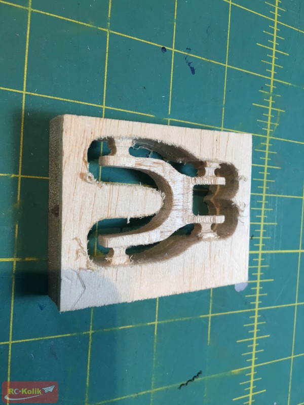

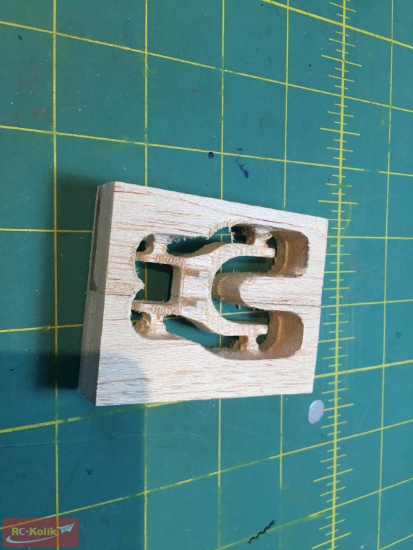

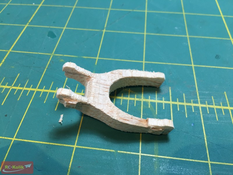

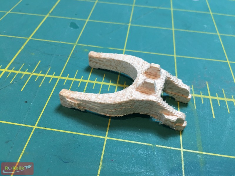

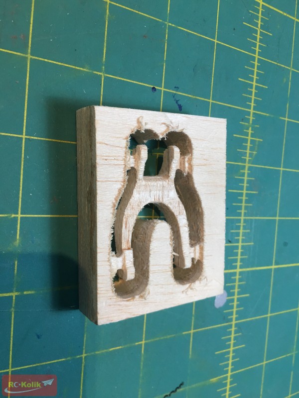

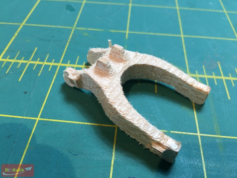

İkinci taraf da işlenince ortaya şöyle birşey çıktı:

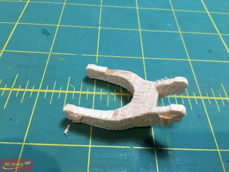

Parça kütükten ayrıldı
Az biraz da zımpara vurunca (biraz daha lamine balsa kaybetti :) )
Sonuç; makinanım bu kadar uzun süre adım kaçırmadan güvenilir ve hassas bir şekilde çalışabildiğini görmek iyi oldu, tabi aluminyum keserken işi bu kadar kolay olmayacak orası kesin.
İşe başlanan blok ölçülerinin ve hizalamanın çok önemli olduğunu gördüm, 0.25 mm lik bir kayma veya farklılık bile tüm parçanın (ve daha kötüsü onca zamanın) çöpe gitmesine neden olabilir.
“Finishing” pasosu için ucu dairesel çakılar sipariş ettim, onlarla daha iyi bir sonuç alınabilir gibi görünüyor.
Ve belki en önemli sonuç, bu makinayla aluminyum işlemek için sesini kesecek bir kabin yapmam şart! ??? hane halkından epey bir söylenme işittim :) komşuları indirecek seviyeye ulaşamadım henüz ama aluminyum keserken ses çok daha güçlü olacak, iç tarafı piramitli süngerlerden bulup yaptığım kabinin içini bunlarla kaplamam gerekli gibi görünüyor. Tamamen kapalı bir kabin yaparsam da talaşları toparlamak için elektrik süpürgesi kullanmak yerine çakının ucuna basınçlı hava verip talaşları kesme bölgesinden uzaklaştırmak daha iyi bir seçenek olabilir, belki az da olsa soğutma da sağlayabilir bu...

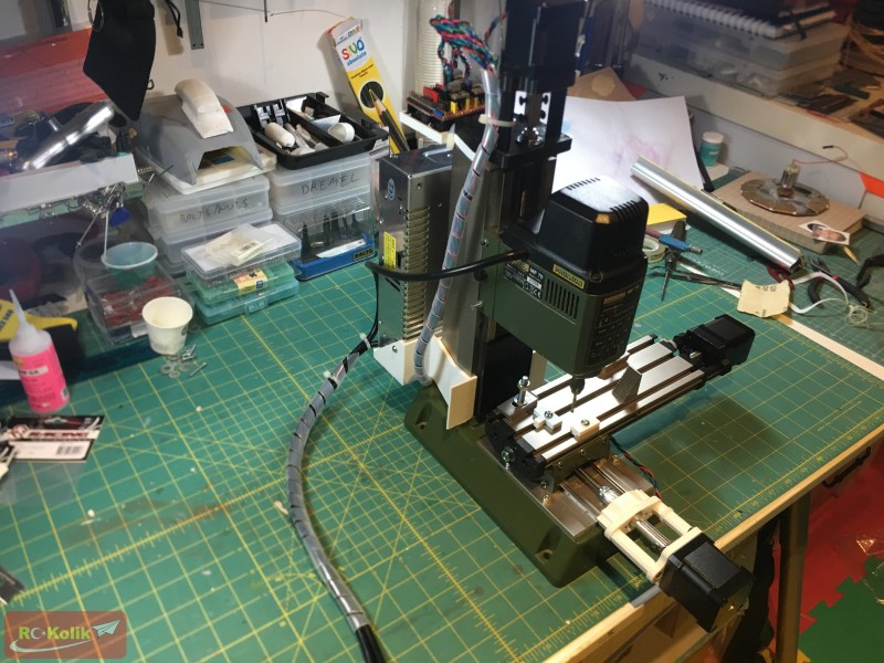

Buarada gün içinde makinanın dağınıklığını toparlamak için de birşeyler yaptım.

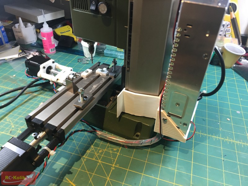

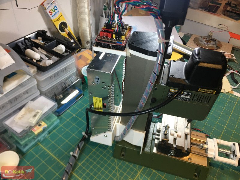

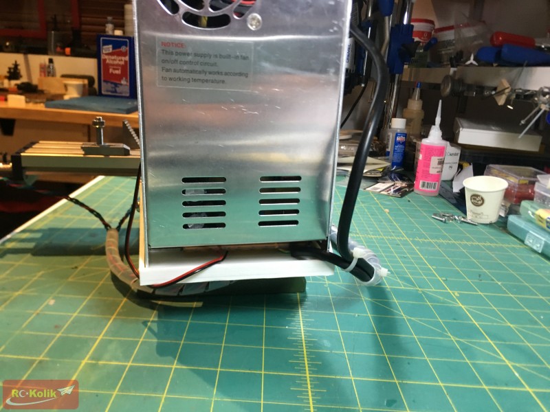

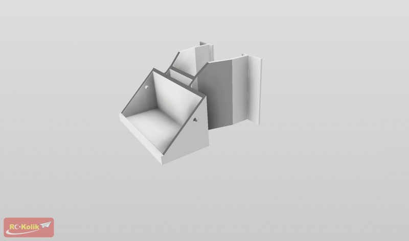

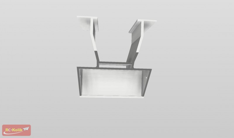

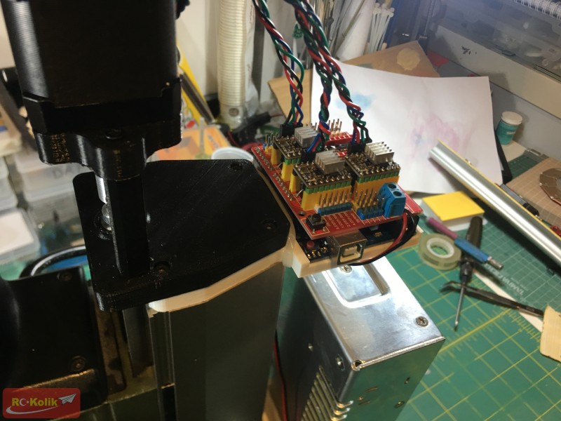

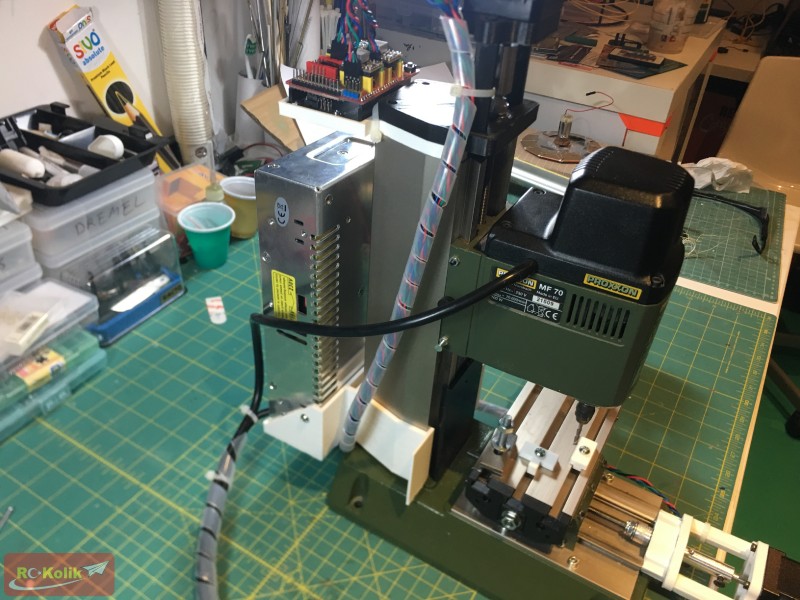

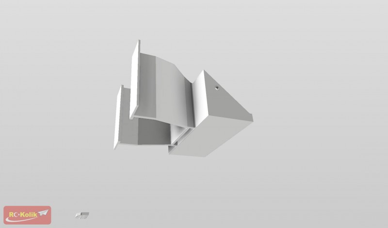

Güç kaynağını monte etmek için bir aparat tasarladım:
Bu meret sutuna geçiyor ve güç kaynağı arka tarafına oturtulup iki yandan vidalanarak emniyete alınıyor. Özellikle terminalleri emniyete alması benim için önemliydi, malum evde pek meraklı bir yaratık var, 220V olan çıplak metal uçların açıkta olması iyi bir fikir değil.
Bu parçayla birlikte Z ekseni için de ilave bir parça tasarladım, bu parça hem daha önce anlattığım esas plakayı yükseltme işini yapıyor hem de arka tarafına kontrol kartını takmaya imkan sağlıyor. İlerde bu merete bir de fan monte edebileceğim bir üst kapak eklemesi yapacağım ki kontrolörü soğutabileyim ve kapatıp tamamen emniyete alabileyim.
Bu iki eklemeyle birlikte kabloları da düzenleyeyip herşeyi derli toplu bir hale getirebildim. Dahası makina tek parça haline geldi, istediğim yere kolayca taşıyabiliyorum.

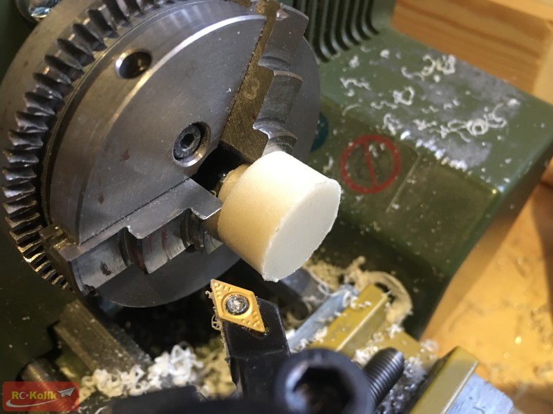

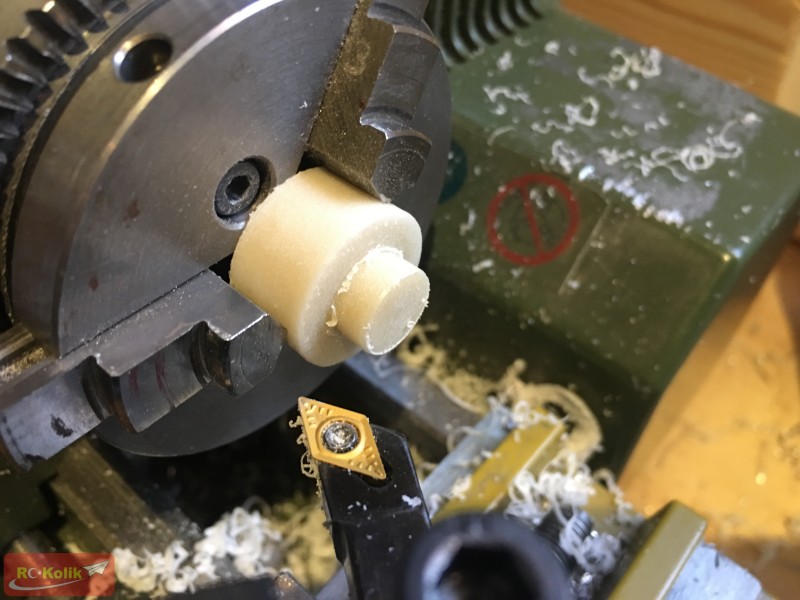

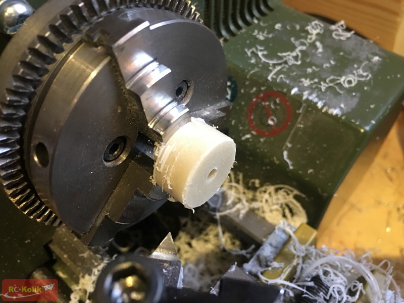

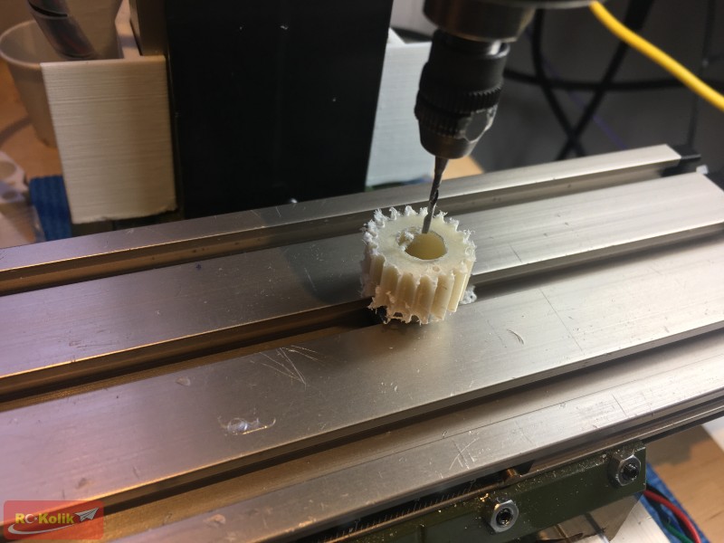

Önce basit bir 2 cm kenarlı, içi tamamen dolu bir küp bastım, sonra da bu küpü tornaya bağlayıp sırasıyla 6 yüzünü de işledim, her yüzeyden 1 mm alınca 18mm kenarlı mükemmel bir küp haline geldi, sonra da 6 yüz için ayrı ayrı cnc kodları hazırlayıp frezede yuvarlak uçlu kalemle her yüzeye 1 den 6 ya kadar noktalar oydum, evet bildiğiniz “zar” yaptım :) sonra bunu ufaklığa kaptırdım :)

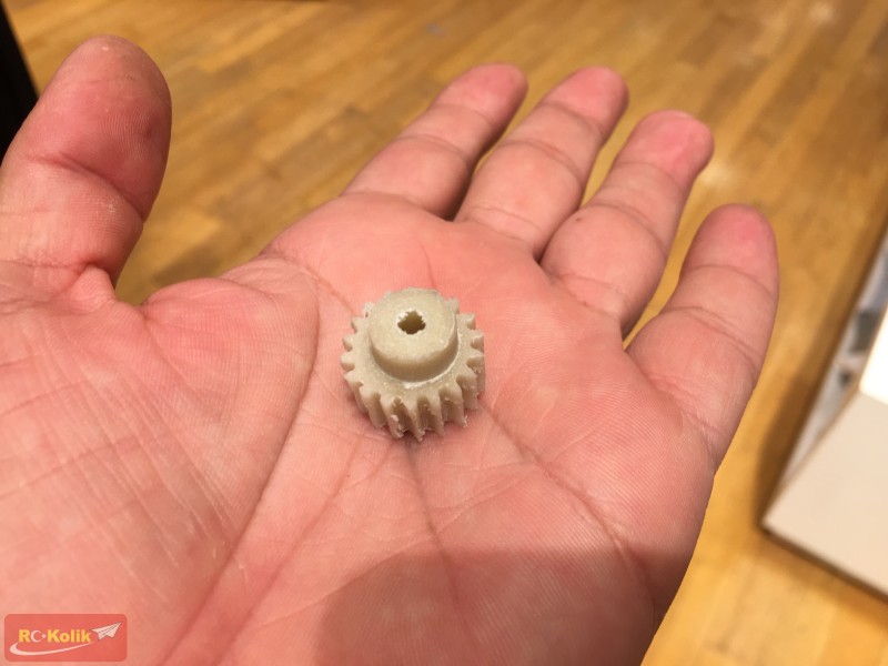

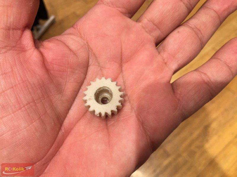

Bu zarın tornada ne kadar kolay işlendiğini görmek ve derinlere inince aslında parçanın katmanlar halinde değil de bir bütün halinde olduğunu farketmek bir sonraki adım için beni cesaretlendirdi ve bir dişli yapmaya karar verdim.

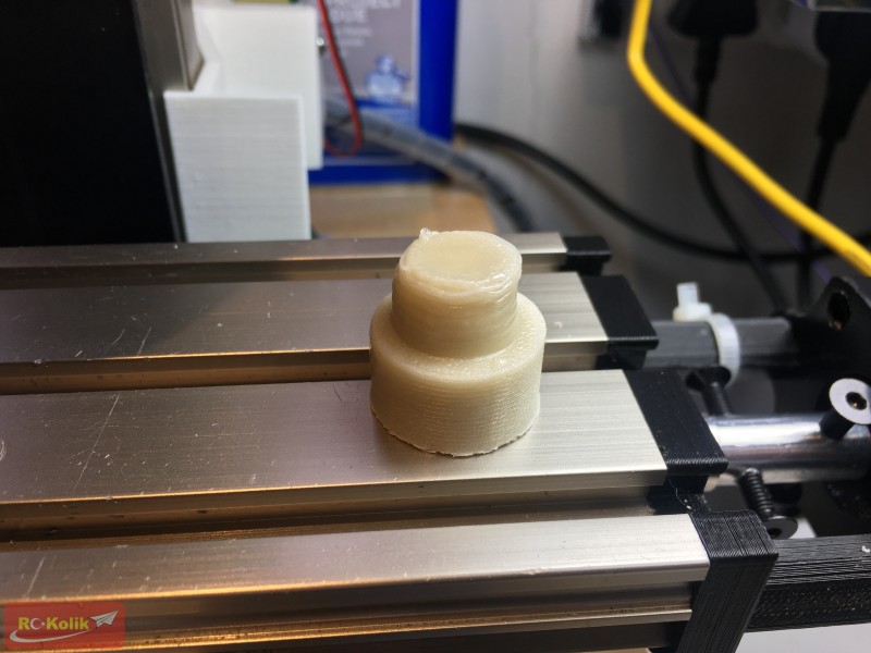

Fusion 360 kullanarak 1 mm modüllü 18 dişli ve 10mm kalınlıklı bir dişli tasarladım, bu dişlinin dış çapı 20mm olacaktı, bir tane de “kaba” parça tasarladım, altında 22mm çaplı 10mm kalınlıklı bir disk üzerinde eş merkezli 10mm çaplı ve 10mm kalınlıklı ikinci bir silindir.

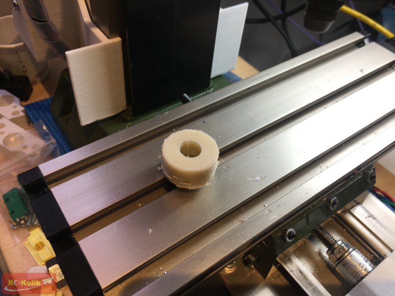

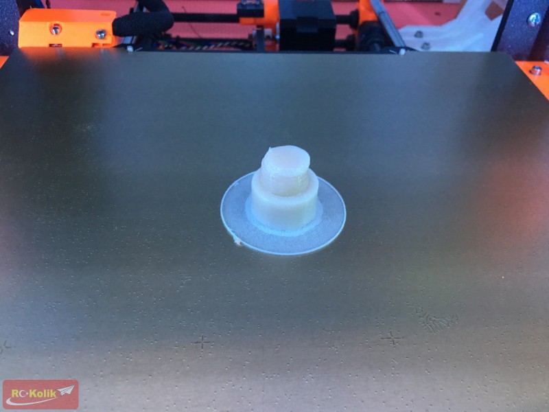

Bu parçayı tamamen dolu olacak şekilde nylon kullanarak bastım.

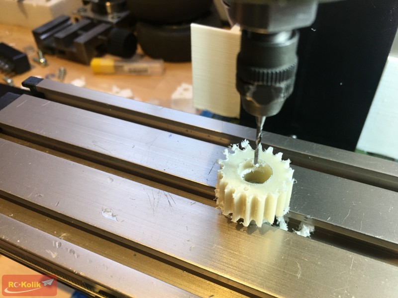

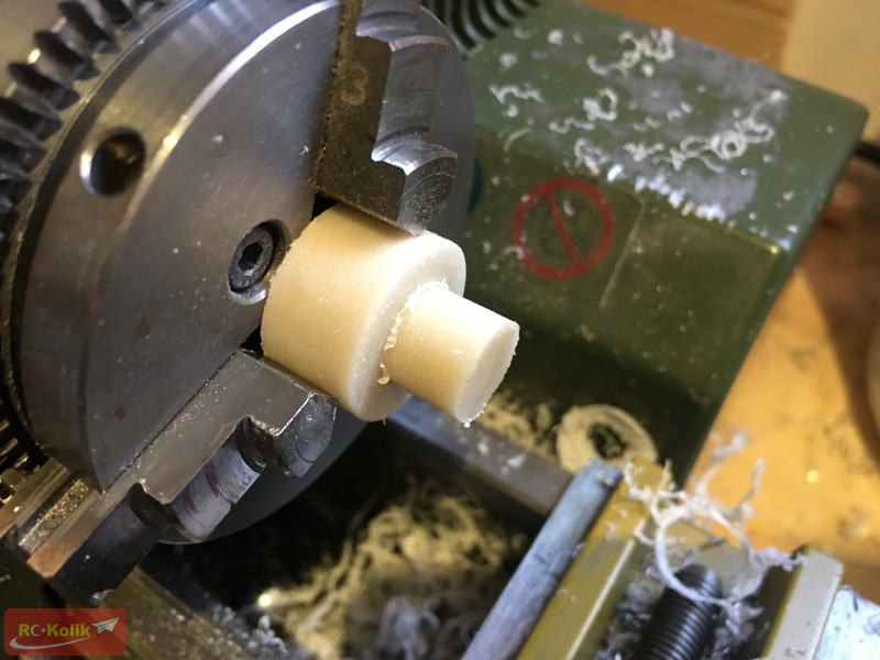

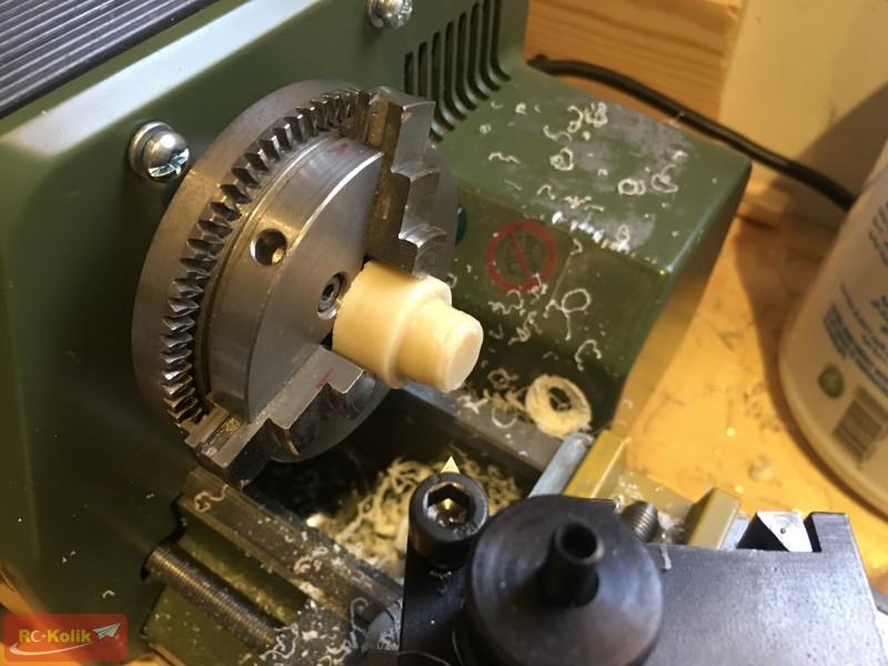

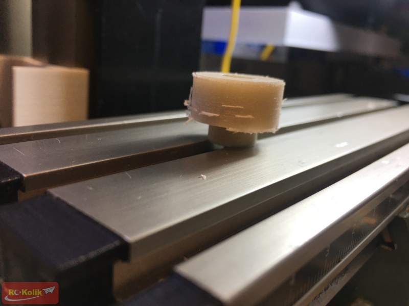

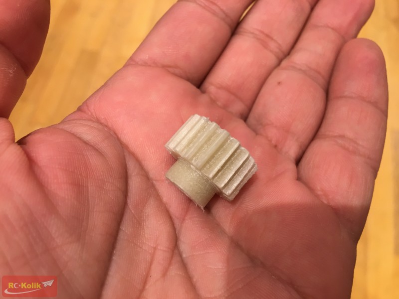

Sonra bu parçayı tornaya bağlayıp işleyerek tam yuvarlak haline getirip yüzlerini de düzledim. Merkezine de freze tablasına sabitleyebilmek için 4mm lik bir delik açtım, ve civata başı için bir tarafını 8 mmye genişlettim ve freze tablasına monte ettim:
Sonrasında freze ucunu bu parçanın merkezine sıfırlayıp dişli işleme kodunu çalıştırdım.

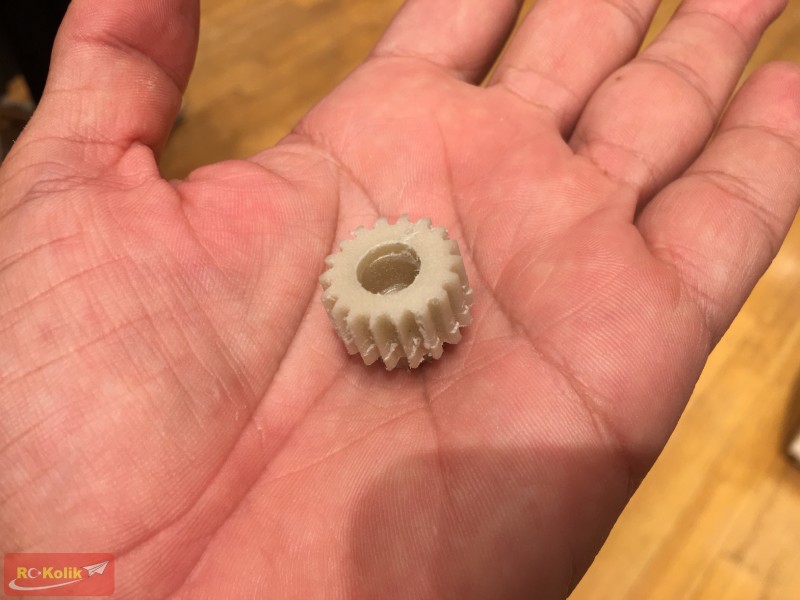

Daha kodun başında X ekseninde nirmal olmayan bir boşluk olduğunu farkettim, arada sırada boşluğu alarak devam ettim, nasılsa dişli olarak kullanmak gibi bir niyetim yok, önemli olan basılmış nylonun işlenmesinin sonucunu görmekti.
Haliyle sonuç dişliden çok eciş bücüş bişey oldu :)
Sonuç parça bazında başarısız olsa da yöntemin kullanılabilirliği açısından başarılı oldu bence. Zaten aslen aklımda olan bu tür bir dişli yapmak yerine kayış sistemi dişlileri yapmak (acaba ne amaçla :) ) . Bunların toleransları da daha yüksek olacağı için sonuçta elde edeceğim parçaların kullabılabilirlik ihtimali daha yüksek olur gibi görünüyor. Sonuçta bugünkü çuvallama da malzeme veya yöntem kaynaklı değil makinada alakasız bir hata sonucu oldu.

Tabi herşeyde olduğu gibi bunda da bazı sınırlar var, dün üzülerek bunu tecrübe ettim. Hurrinin kuyruk tekerleğini işlemek için 80x32x18 mm ölçülerinde bir bloğu basamadım bir türlü. Her üç yönde de denedim, sonuç aynı, tabandan ayrılıyor baskı. Zaten filamentin bilgi föyünde en uygun olmayan baskı yüzeyinin PEI olduğunu söylüyor :D maske bandı, çift taraflı bant denedim sonuç değişmedi. Sıcaklıkları üst sınırlarına kadar zorladım, tabanı 120 derece yaptım ki maksimum 122 oluyor :D kabini önceden ısıttım, kenardaki termometre bile 41 derece gösteriyordu, tabla üzerindeki sıcaklık rahatlıkla 50-60 derece civaraındadır, ekstruder motoruna dokunamıyordum bil ama nafile, sadece iki 3 mm daha yüksek basmamı sağladı hepsi. Kapton bant falan lazım galiba, ya da pritt tarzı bir yapıştırıcı (saç spreyi de olabilir), ama şu aşamada elimdeki imkanlarla bu boyutta bir bloğu yapamıyorum. Silindirik parçalar için de üst sınırımın 25-30 mm çap civarında olacağını tahmin ediyorum.
