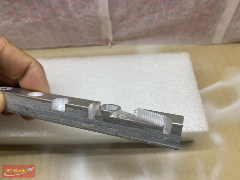

Sonunda makinayı dahtadan aluminyum moduna geçirip denemeler yapabildim :)

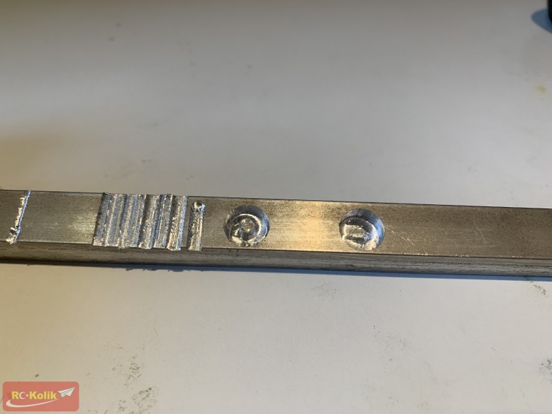

Önce birkaç hız ve paso denemesi yaptım (soldaki düz hatlar). 200mm/dk ve 0.25mm ile düz ve sığ kesimleri rahat bir şekilde yapabildiğimi gördüm.
Düz kesimlerden sonra dairesel bir kesim denemesi için 10mm çaplı ve 4mm derinlikli bir daire işledim. Bunu da 200mm hız ve 0.25mm paso ile denedim, kesmeye kesti ama özellikle derin kesiklerde biraz zorlanmaya başladığını hissettirdi. (Soldaki çember)
En son da 120mm/dk hız ve 0.2mm paso ile sağda görünen cepi işledim. Bu ayarlar hem kesim sırasında daha rahattı hem de sonuç yüzey kalitesi daha iyi oldu. Çakı üzerinde de herhangi bir sıvanma belirtisi yok, demekki fazla da yavaş gitmemişim...

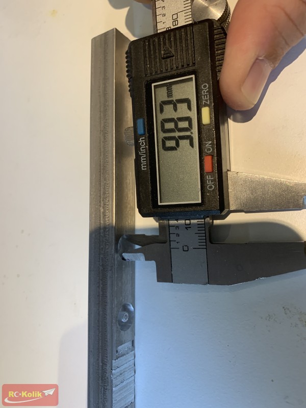

Ölçüsel kontrole girdiğimde deliğin tam olarak 10mm çaplı olmadığını gördüm.

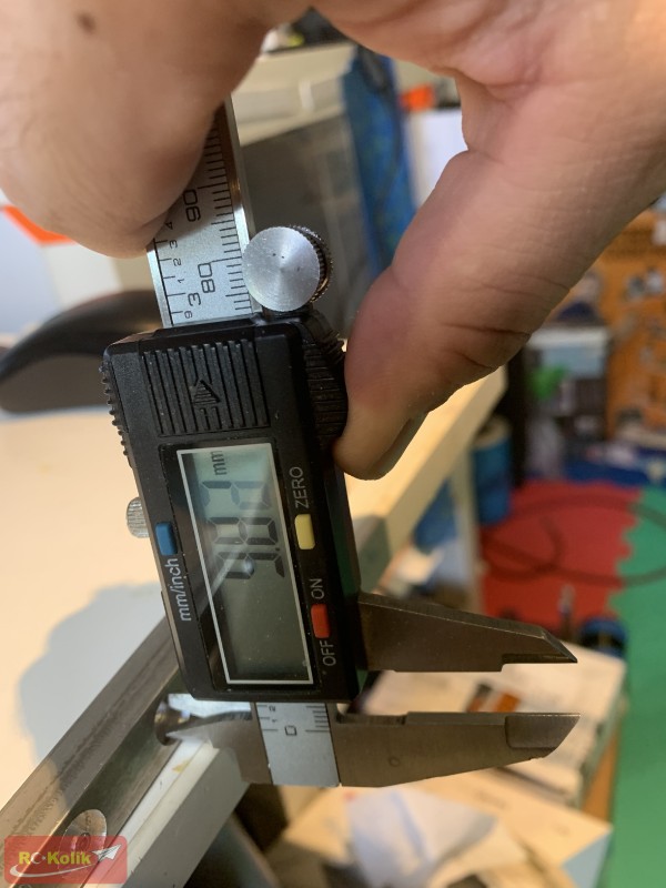

X ve Y doğrultularındaki ölçüler çok yakın, bu güzel haber, dairesellik gayet iyi demek. Ama neden 10mm değil de 9.82 çıktı diye düşünüp dururken aklıma çakıyı ölçmek geldi. CNC programımda çakı çapı 3.18mm olarak tanımlı, ama gerçekteki çakı çapını 3.11mm olarak ölçtüm, bu da aradaki farkın bir kısmını açıklıyor, kalanı nerden kaynaklı onu da bulmak lazım tabi :lollol::lollol::lollol:
Alınan ders, önce çakının gerçek çapını ölç ve yazılıma o çapı gir, üreticinin verdiği rakama güvenme :lollol::lollol::lollol:

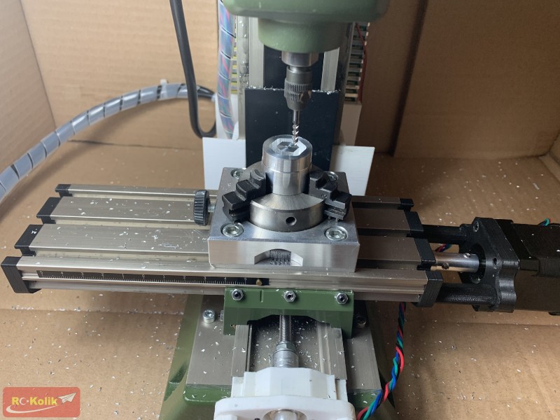

Bugünkü kesme denemelerinden fotoğraflar.

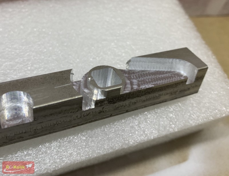

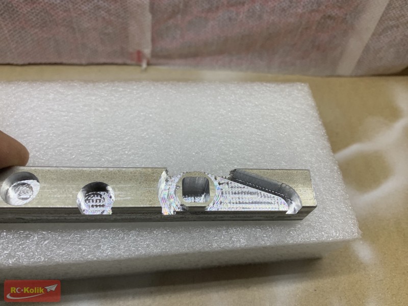

İlk olarak Bf-109 elevatörleri için tasarladığım bir kontrol yekesini kesmeye çalıştım. Yeke elimdeki aluminyum kütükten daha büyük olduğu için kenarlardan taştı ama zaten derdim kesilip kesilemeyeceğini görmekti. Bu parça 250mm/dk hız ve 0.5 mm paso ile kesildi. Tablanın salınım izleri net bir şekilde görülebiliyor. Ama umud vadeden bir kesim oldu diyebilirim :) (bu aluminyumun seceresini bilmiyorum, nasıl bir alaşım hiçbir fikrim yok)

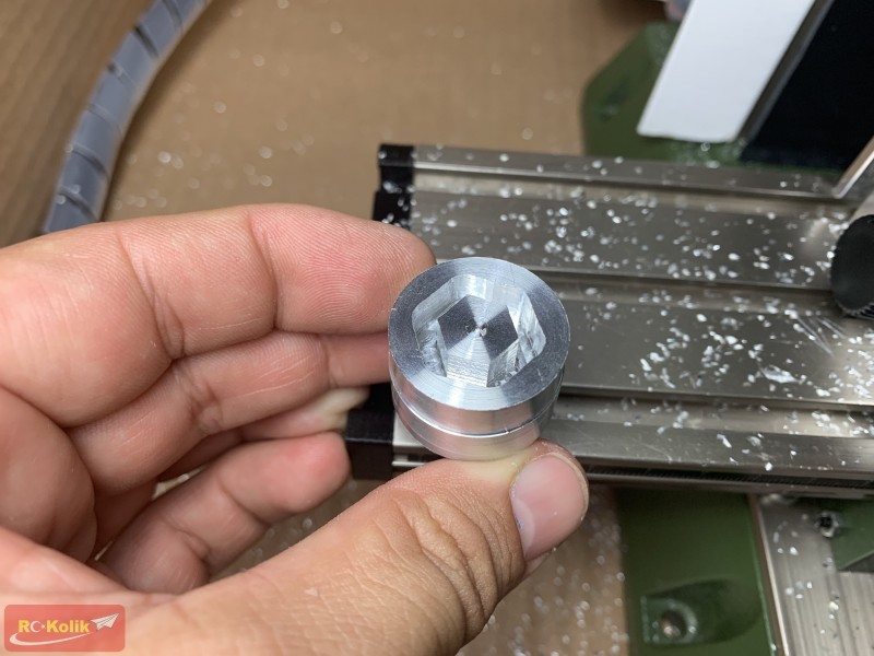

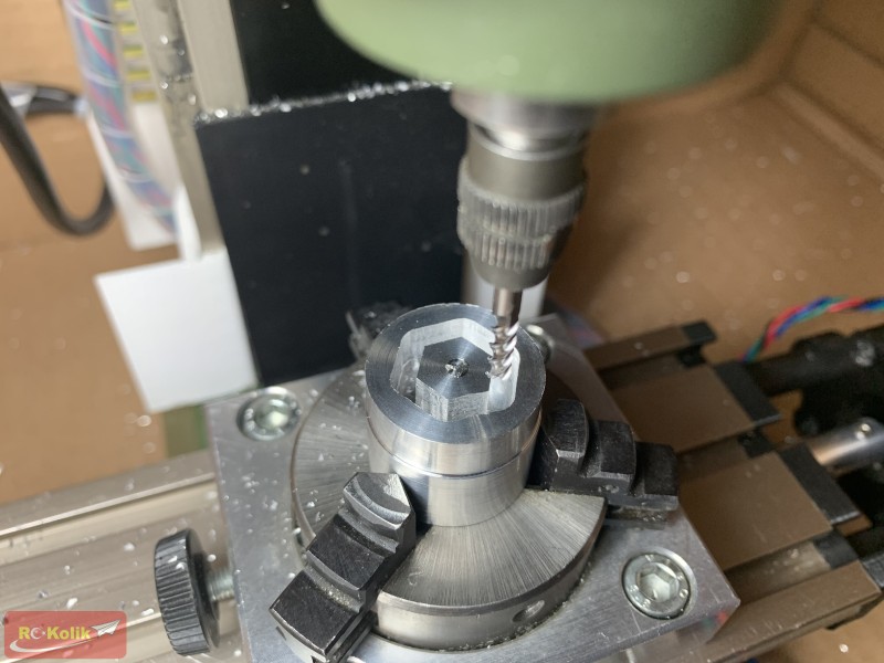

Yüksek parçalarda tabladaki boşlukların sonucu nasıl etkileyeceğini görmek, aynı zamanda biraz daha limitleri zorlamak için 6061 aluminyum silindiri makinaya takıp 400mm/dk ve 1 mm paso ile üzerine bir altıgen kesmeye giriştim. Kesmeye kesti, ama hassasiyet kaybı oldu epey. Köşegeninin 12mm olan altıgende ölçülerde 0.5 mmyi bulan kaçıklıklar var. Bu hassasiyet kaybında kızaklardaki boşlukların tabladan yükseldikçe daha fazla harekete neden olması etkili oluyor ama aynı zamanda yüksek hızlarda makinanın eylemsizliğinin veya ivmelenme ayarlarının yol açtığı sorunlar da olduğünü düşünüyorum. Aynı parçayı bir de yavaş hızlarda ve daha düşük pasolarla keserek farkı görmeye çalışacağım.

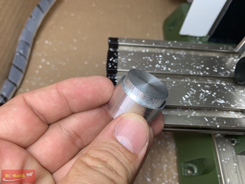

Parçanın bu kurulum ile tabladan ne kadar yukarıda durduğu aşağıdaki fotoda görülüyor. (Ama itiraf etmem gerekir ki benim beklediğimden daha iyi çıktı sonuç yine de)
Aynı parçanın diğer tarafında da 22 mm lik bir daire işlettim. 21.81-21.82 mm civarında çıktı genel olarak, yani 10 mm lik çemberdeki hata ile aynı oran. Ama dairesellik gayet iyi, bu da umut verici birşey :)
Yukarıdaki altıgen kesilen parçanın yakın görünümü. Buarada bu parçayı işlerken çakının tamamen gömülü olduğunu da unutmamak gerek. 3mm çaplı çakı 6 mm derinlikli kesim...

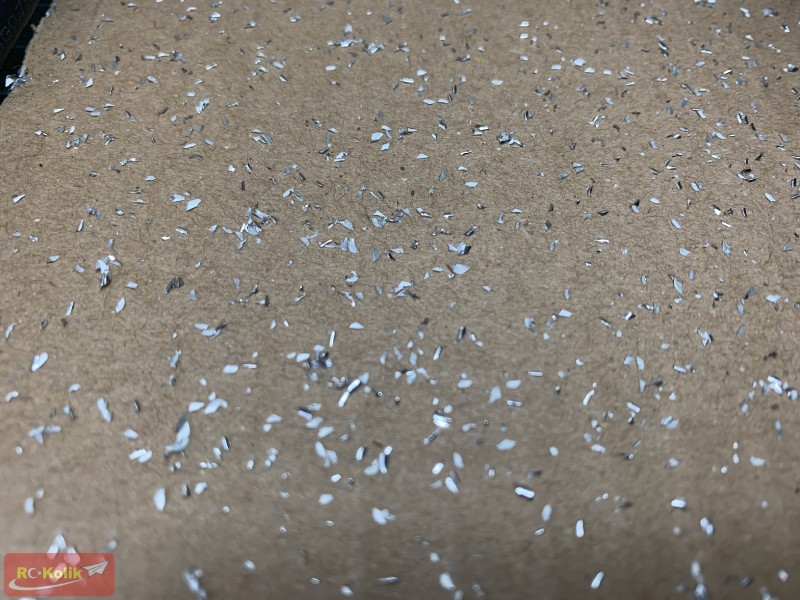

400 mm/dk ve 1 mm ile elde edilen talaşlar: İşin uzmanları yorumlasın görüntüyü :)

Talaşlara bayıldım , :heartxf:, usta falan değilim , asla da olamadım ama şunu kesin biliyorum , bu talaşları görmek her ustanın bir amacıdır , gayet güzel , sıvama yok , kırpık kırpık talaşlar :heartxf::thumbup:
