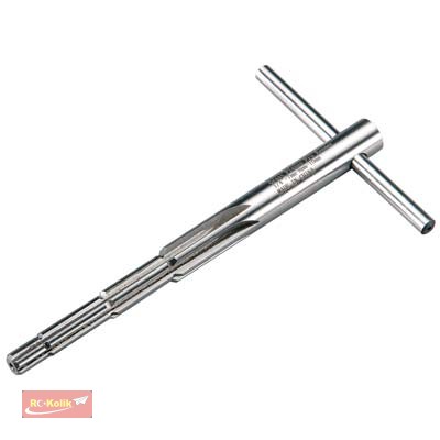

Abi belki biraz saçma bir soru olacak ama ben bu reameri nasıl kullanacağım ? Şu an reamer elime ulaştı. Bununla sabit genişlikte bir delik açmak mümkün değil. Delik açma kısmı konik şeklinde çapı artarak büyüyor. Yani açacağım delikte konik şeklinde olacaktır diye düşünüyorum.. Pervanenin dışından içine doğru açmakmı doğru olur acaba ? Aldığım ürün bu.

Bu meret benim bildiğim kadarıyla araba gövdelerindeki deliklerin genişletilmesi için kullanılıyor, yani ince çeperli objelerin düzgün bir şekilde delinmesi için. Pervane deliği için kullanan var mı bilmiyorum ama dediğin gibi konik olması nedeniyle pek mantıklı değil. Öte yandan senin durumun için kullanabilirsin sanırım, pervanenin arka tarafından gir ve çok yavaş ve dikkatli çalışarak deliği az birşey genişlet, şafta oturt dene, yetmediyse az birşey daha genişlet. Sonuçta deliğin sadece arka tarafı genişleyeceği için ön kısım merkezleme görevini yapmaya devam eder. Arka taraf zaten motordaki pula yaslanıp sıkıştırılacağı için de merkezden kaçma sorunun olmaz.
Benim bugüne kadar gördüğüm, kullandığım tüm “prop reamer” lar aşağıdaki fotodaki gibi kademeli olarak deliği farklı çaplara genişleten aletler ve genişletilen delik silindirik oluyor.

Teşekkür ederim abi. Benim pervane delik çapı ile motorun şaftının çapı arasındaki fark çok fazla olmadığı için dediğin yöntemle olur diye düşünüyorum.

Benim motorun şaftı 8 mm di galiba tam hatırlamıyoru. 11x5.5 pervaneler genelde 5mm deliğe sahip. Makasla çok cedelleştim balansını bozmadan genişletmek için. bu aleti öğrendiğim iyi oldu :)
